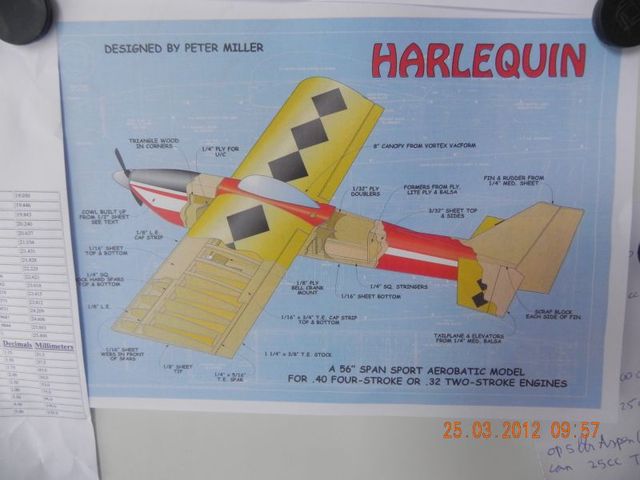

Ik kreeg van Arjan de tekening van de Harlequin. Deze stond in het blad RCM&E.
Aangezien ik nog een 7,5 cc 4 takt heb liggen en de benodigde rc, heb ik besloten deze te gaan bouwen. Ik vind er nog niets van op internet, dus volgens mij is dit een kakel vers ontwerp??

Ik heb ook de RCM&E en overweeg om de Harlequin een keer te bouwen. De enige twijfel die ik heb is over het asymmetrische profiel dat gebruikt is. Bij de flight test kwam naar voren dat hij geen "outside loop" kon vliegen omdat het profiel (met nagenoeg vlakke onderkant) daar niet geschikt voor is. Ik vraag mij dus af of je hem niet beter met een dik symmetrisch profiel kunt bouwen.
Natuurlijk kan dat maar...ten koste van bouwgemak (vlakke onderkant is lekker makkelijk bouwen) en voorspelbare vliegeigenschappen. Het is maar net wat je voorkeur heeft.

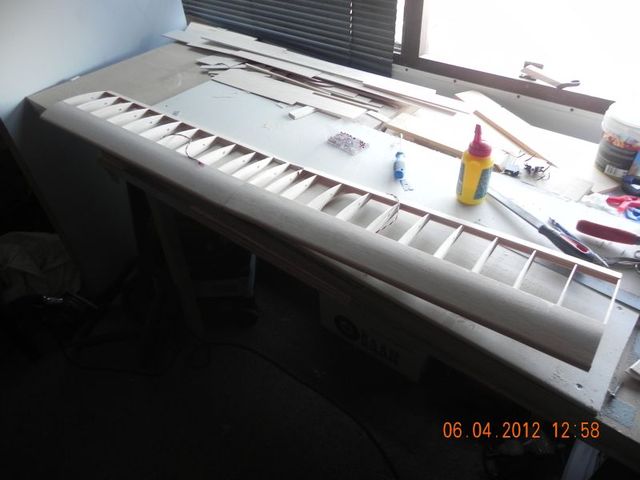

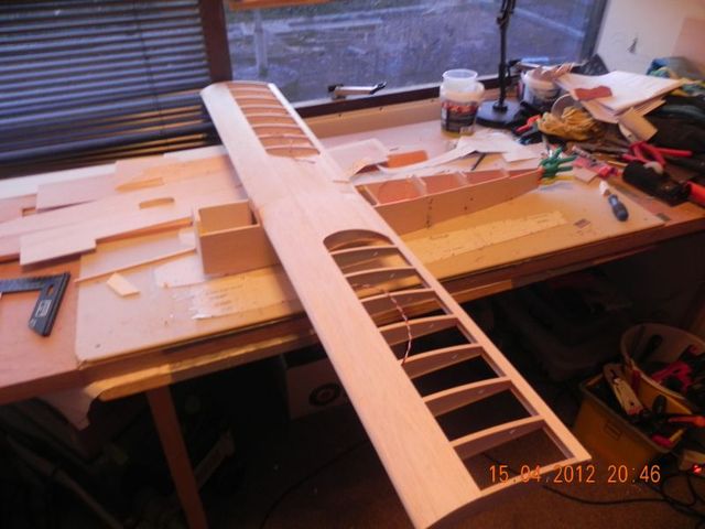

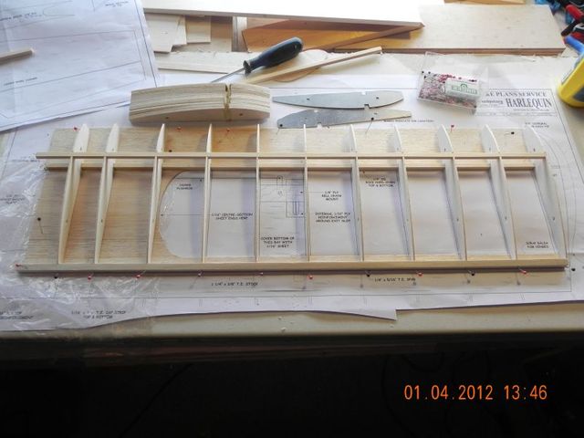

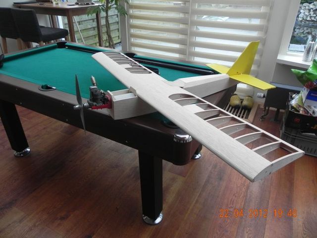

Zoals beloofd af en toe een plaatje. Vanochtend de ribben gemaakt. eerst twee ribben van 2 mm metaal gemaakt, daartussen de hoeveelheid plankjes voor de twee vleugels en vervolgens als blok geschuurd, zodat alles mooi gelijk is. Eerst de onderbeplanking gelegt, daarna de onderste rib verlijmd en vervolgens de ribben eroverheen. Mooie methode om vlak te bouwen.

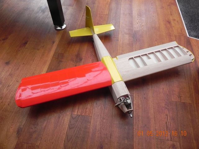

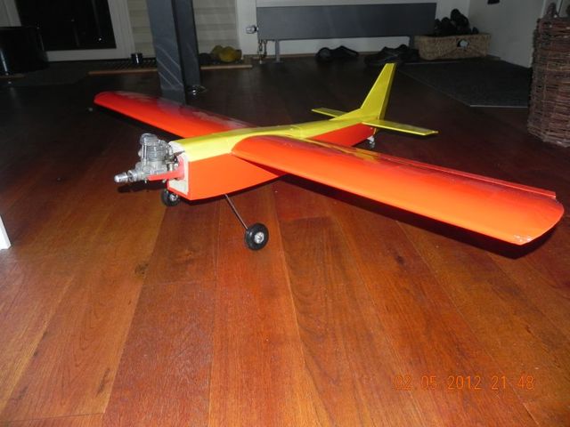

En we zijn weer een stukje verder. Op de tekening staan de servo's van rolroeren in een ''bakje'' tussen de wortelrib van de vleugels, maar ik bouw de servo's tussen de spanten in recht voor het roerhoorntje

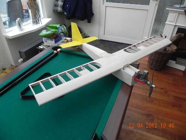

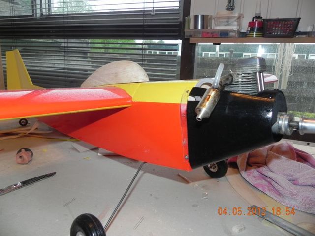

En weer een stukje verder. De motorkap is nu nog van hout, maar dit wordt de mal voor een petflessen motorkapje.
Neusje van lege waterfles (een paar foto's hierboven zag je de houten mal nog). Helaas is de vorm van de cockpit niet uit een fles te maken.
