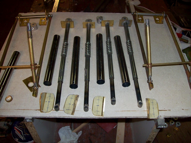

Het aantal onderdelen voor het landingsgestel groeit al lekker.
Ook het hard solderen al mooi onder de knie gekregen.
Groeten HanDeBouwer.

Close up van de poten met de veertjes nu op de juiste maat.

De poten hebben nu de goede afstand..
De messing stopjes heerlijk goed uitgeboord.
Met dank aan Manfred voor het vasthouden.
Nu nog 8 stopjes scoren voor bij de veren.
Maar dat komt wel goed.
Ook de dragers voor de pootjes nu op maat.
Voor datje het weet past alles.
Maar moet gewoon zijn tijd hebben.
