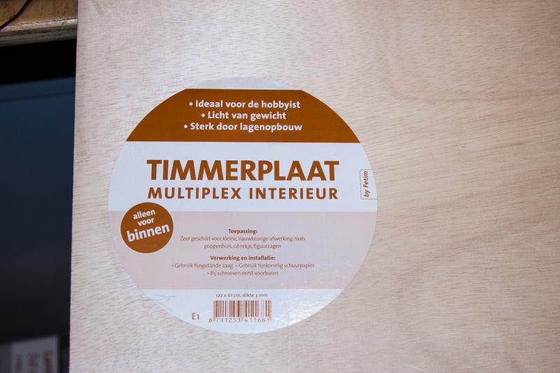

Ik haal mijn 3mm populieren triplex bij de hubo.
Iets zwaarder dan het spul van de gamma. Maar wel recht en stevig voor spanten of dergelijke te maken
Ik gebruik deze dus van de gamma,(drama)!!
full
Welke Gamma? en recent gekocht?
Hier in het Westen hebben ze het al lang niet meer.
Ik heb er wel een ritje naar de Veluwe voor over (ga ik gelijk nog wat fotootjes maken ;) )
Let wel op bij aanschaf van de timmerplaten van de Gamma! Ik gebruik deze ook en had nog wat stukken liggen. Nadat ik verschillende ribben had uitgezaagd bleek de ene plaat van 5mm te bestaan uit 3 lagen, een andere plaat van 5mm bestond uit 5 lagen. Enkele delen dus opnieuw kunnen zagen... Behoorlijk verschil in gewicht, maar ook in sterkte!

Haha ze hebben inderdaad alleen nog populierenplaat in verschillende dikte.
Maar ik heb er nog wat langleve het forum!!!
