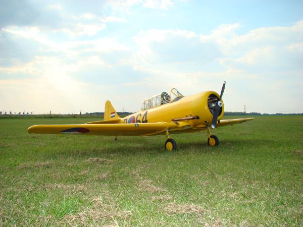

En ik kan het weten want ik vlieg al een paar jaar met de at-6 die ik van zijn tekening heb gebouwd en die vliegt als een droom!!!!!!!!!!!!!!!
En vergeet niet het zijn tekeningen en geen bouwdozen wat hij maakt!!!!!!!!!
Dus enige bouwervaring is wel verreist,dus met andere woorden: Je moet weten welke houtsoorten en materialen(droge glasdoek,droge koolstof tape/doek) je moet gebruiken voor de verschillende constructies op de tekeningen.
