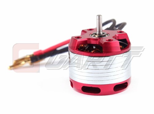

Bedankt voor de info . Ik heb nu dit motortje eens besteld ?
GARTT 3600KV 190w Brushless Motor for 250 Align Trex RC Helicopter Red
