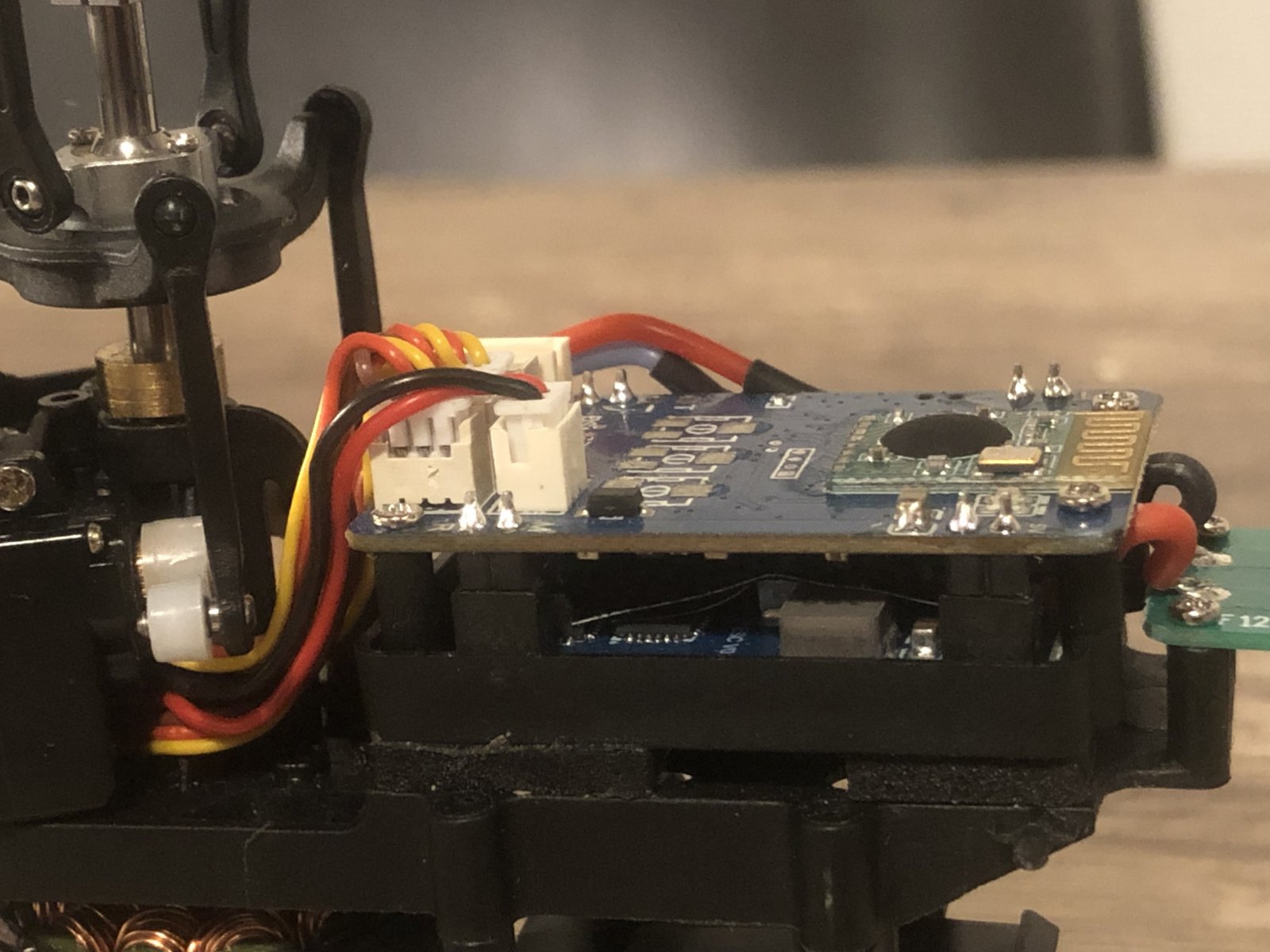

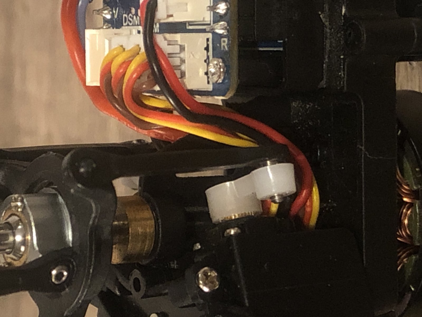

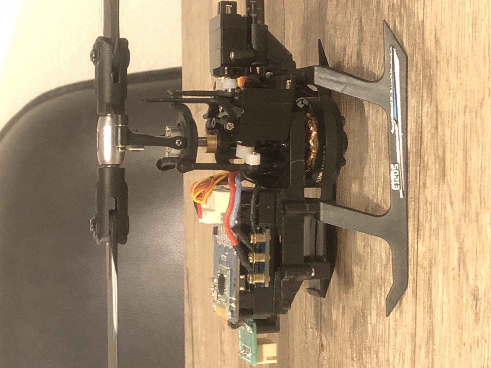

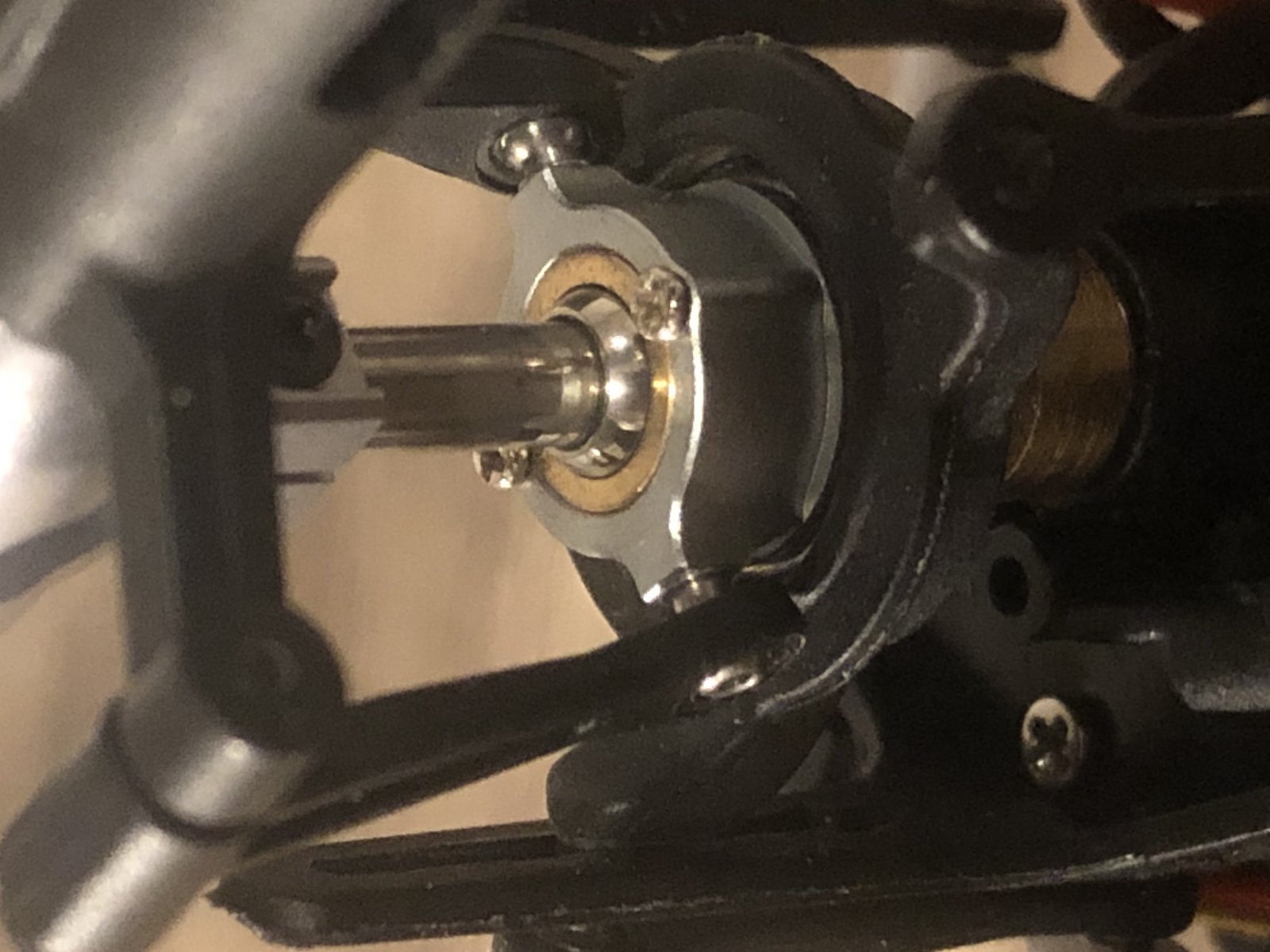

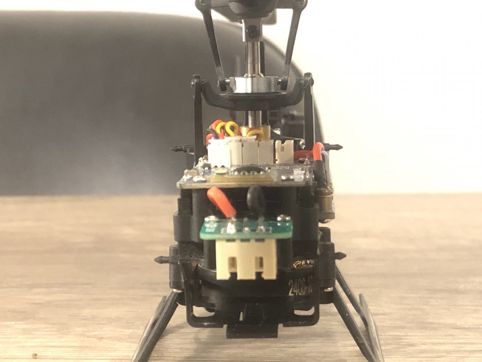

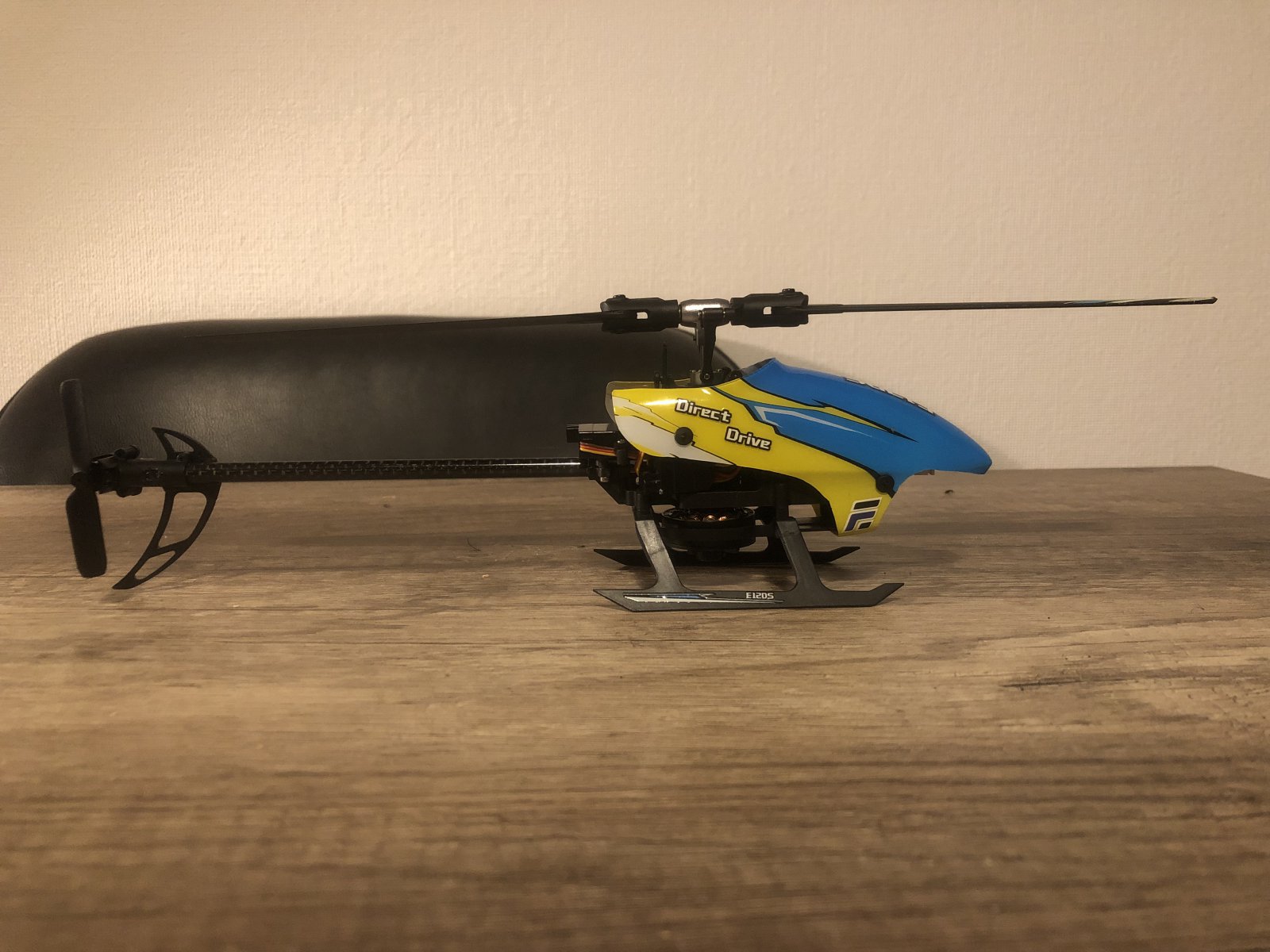

Beste leden,
Sinds kort is is mijn heli tijdens opstijgen in eens tegen de klok in gaan draaien vreemd genoeg doet hij dat niet altijd alleen als je even de heli rechts of links draait of soms in eens na 8 minuten vliegen, of soms draai ik hem even naar rechts en dan meteen er na draait hij dan van zelf tegen de klok in ,en als het gebeurd gaat het binnen een fractie van een sec en dan draait hij niet als een dolle tegen de klok in naar links maar wel snel net als een secondewijzer van een klok maar dan met halve of kwart of zelfs hele slagen met als gevolg dat ik hem niet meer onder controle heb.
Gisteren gebeurde het al op de grond hij moet dan nog los komen gelukkig kon ik meteen de Throttle hold schakelaar omhoog klikken, helaas is het ook al gebeurd toen ik al aardig op ooghoogte zat met als gevolgd dat hij als een baksteen naar beneden kwam.
Wat er na gebeurde was nog erger tijdens opstijgen begon hij in eens in zijn toeren te jagen net als of ik de idle up switch had gebruikt maar die had ik niet aan staan daarop volde weer een draai tegen de klok maar dan nog sneller met als gevolg dat de hele heli omsloeg over de grond.
Ik weet niet precies waar het aan zou kunnen liggen misschien aan de Gyro heb de meest aanbevolen instellingen geprobeerd maar te vergeefs, er zit wel een stable system Gyroscope op.

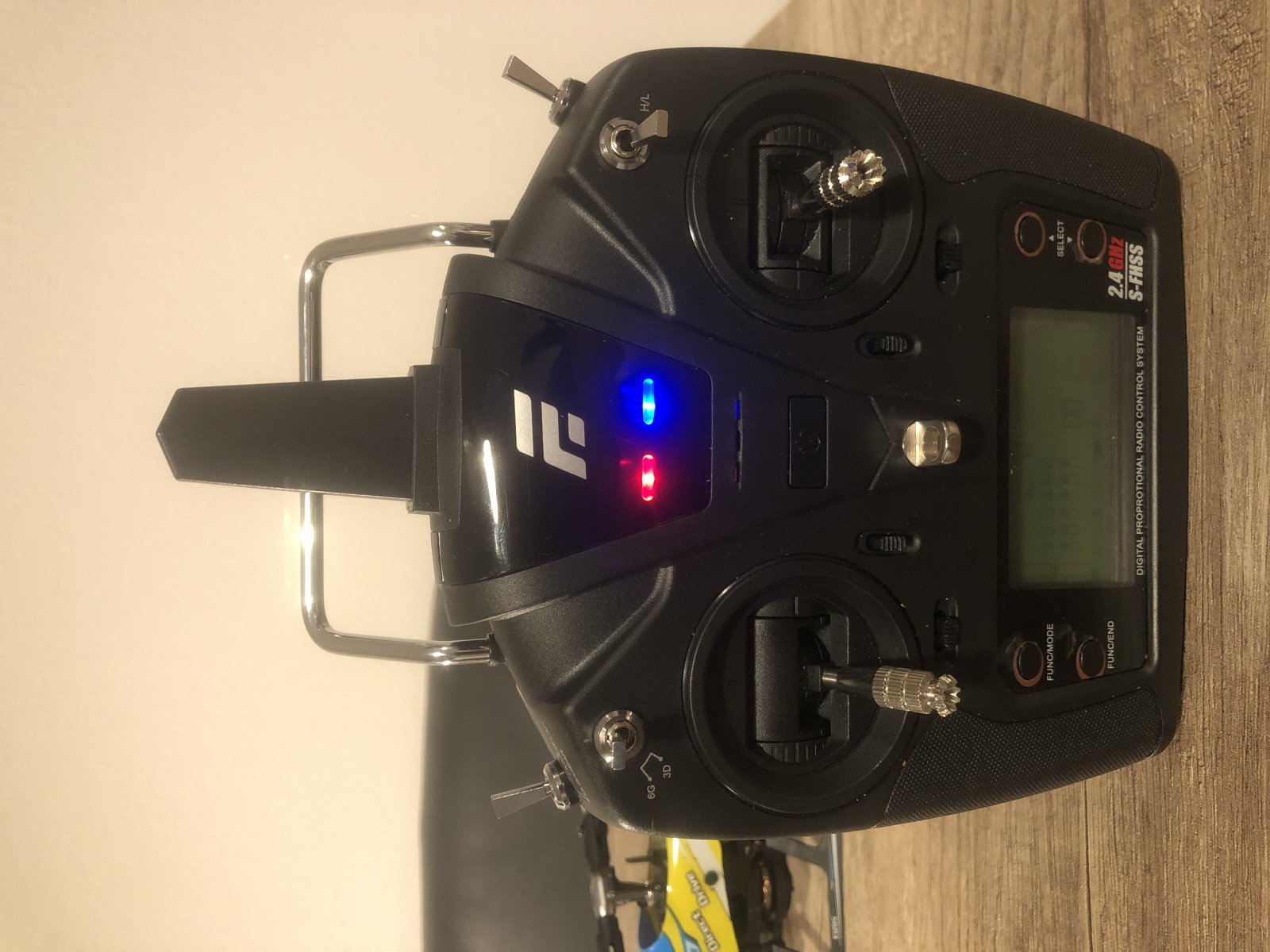

Wat ik altijd doe is dat ik eerst mijn remote controller aan zet en dan pas de accu aansluit op de heli en niet anders om dat zou storingen kunnen veroorzaken heb ik ergens gelezen.
Sommige zeggen dat je de Tuimelschijf met olie een beetje moet in vetten doe ik nooit de ring die over de as loopt daar smeer ik nooit olie op.

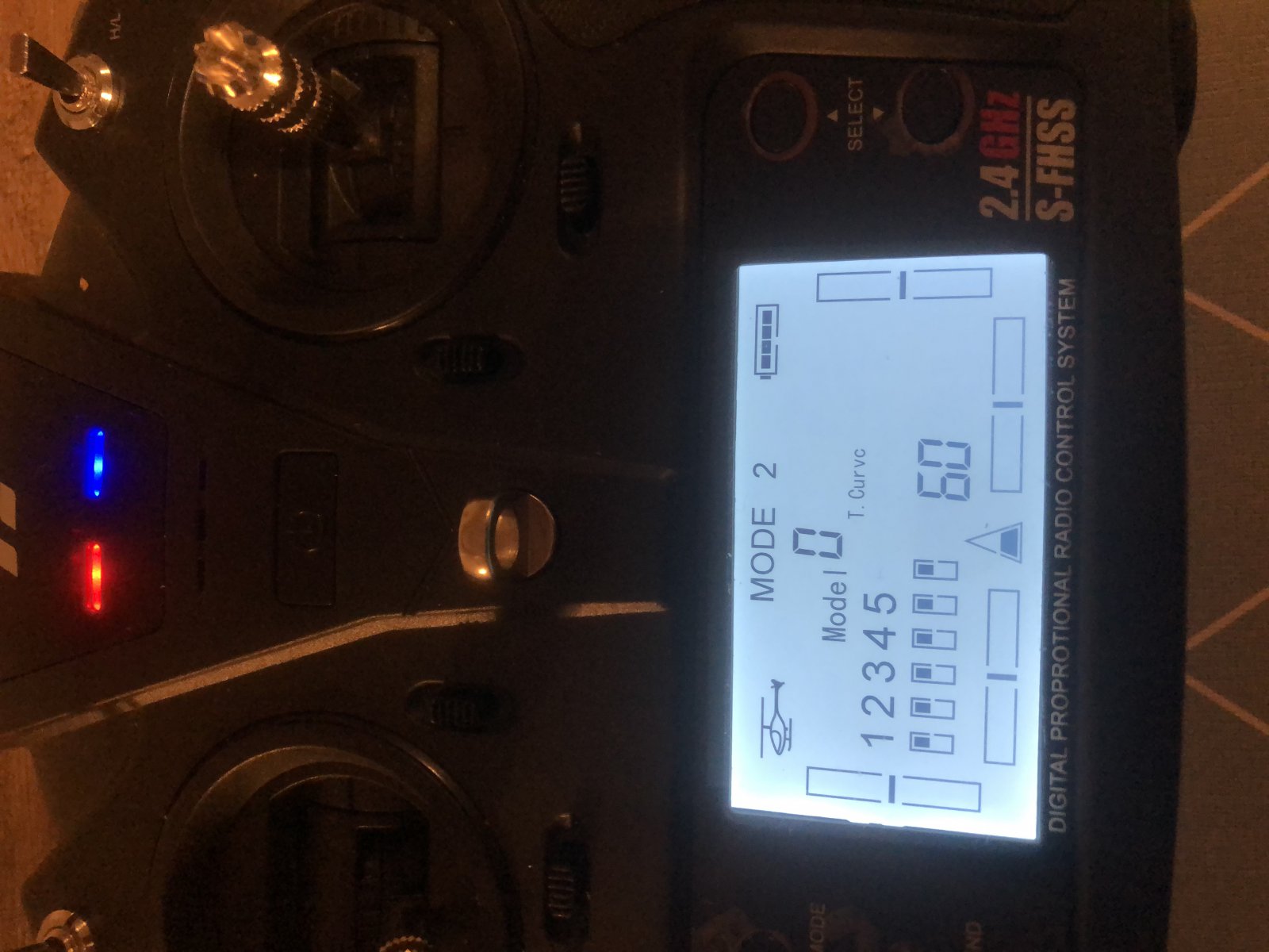

Heb alle in stellingen na gelopen Expo Throttle Curve Pitch Curve Dual Rate heb maar even wat foto's er bij gezet.

Klinkt als een hekrotor die jet niet bij kan houden.

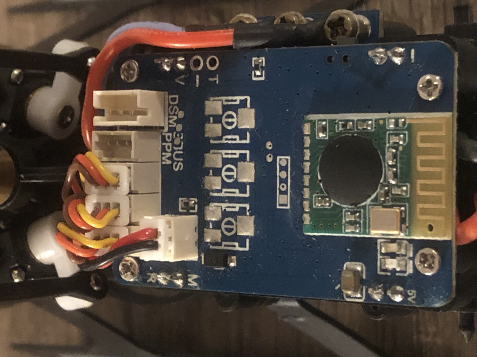

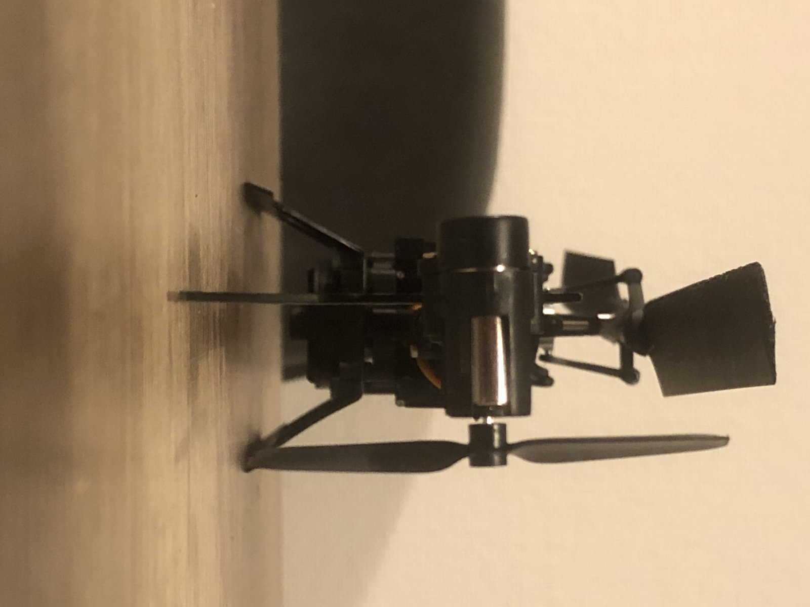

Op de foto's te zien, een hekrotor rechtsstreeks door een electromotortje aangedreven. Bevestiging van de rotor op de as is een simpele klempassing, en die kan te los geworden zijn. Dan slipt ie door,toert het motortje op maar de rotor dus niet.
Zou eerst eens kijken of onderdelen los te koop zijn, en zo ja, een nieuw hekrotortje plaatsen.
Kun je geen onderdelen kopen, dan kun je proberen het rotortje van de as af te trekken, en met een drupje secondelijm weer terug te plaatsen, maar pas donders op dat je niet per ongeluk het asje van de motor zelf vastlijmt want dan doet ie het helemaal niet meer.

Dat zou ook kunnen had er niet eens aan gedacht misschien zou het dan toch beter zijn om er compleet een brushless motor erop te monteren waar van de rotor er gewoon op geschroefd zit maar dan moet tie wel goed afgesteld zijn.
Als er NU een brushed staartmotor op zit, is vervangen voor brushless wel iets meer dan alleen het motortje vervangen, dan moet daar de electronica ook voor geschikt zijn...
Zit er gewoon opgedrukt waarschijnlijk, maar kan een scheurtje oplopen en daardoor niet goed meer klemmen. Is maar een idee.
Anders vrees ik het ergste, en dat is dat het moederbord stuk is.
Je ergste vrees is uit gekomen want precies na dat ik het rotortje heb vervangen wat niet eens een week was gebruikt gebeurde het weer vandaag. De moederbord is stuk en ik vermoed dat ook de ESC het heeft begeven soms jaagt hij in eens weer als een dolle in z'n toeren wat ik al zei als of je in eens in idle up modes zit terwijl dat niet het geval is.
Had even het bovenste rottor blad eraf gehaald en de motor op laten komen en zoals ik al verwachte gooit hij soms in eens de achterste staart rottor stil plus dat hij ook nog in eens heel snel weer in zijn toeren wordt gejaagd en daar zit een behoorlijk tegenslag in niet normaal als je de heli naar links wil draaien hij gaat er zelfs overheen van wat ik heb in geprogrammeerd bij de throttle curve dan wordt het gewoon heel eng in eens heb je dan gewoon geen controle meer.

die kleine dingen werken in de regel met 2 regelaartjes ingebakken op het moederbord.
bij een ander merk was het een zeer bekend probleem dat wanneer de staartmotor een keer te vaak tot stilstand werd gedwongen, de regelaar van de staartmotor af fikte.
Maar in plaats van te stoppen met werken, kreeg je dan gewoon hele vage klachten.
van best stabiel vliegen, opeens niet meer te controleren..
maar ook niet helemaal.. soms wel te controleren, om dan toch weer een keer zijwaarts weg te vallen.
Duurde me toch wel aardig wat tijd om erachter te komen dat het niet aan mij lag...

Het moeder bord is stuk misschien ook de ESC na een normale vlucht ging ik de accu verwisselen en toen veranderde hij gewoon z'n rotor snelheden in eens van 60 % naar 80 met een harde tegenslag dus toen weer de accu ontkoppeld en controller uit gezet en weer aan gezet en weer de accu op de heli aangesloten en toen werkte alles weer normaal.
Hier uit blijk weer dat de goedkopere heli,s soms niet zo betrouwbaar zijn met hun electronica vind het wel jammer ik zal een overweging maken voor een andere heli.
