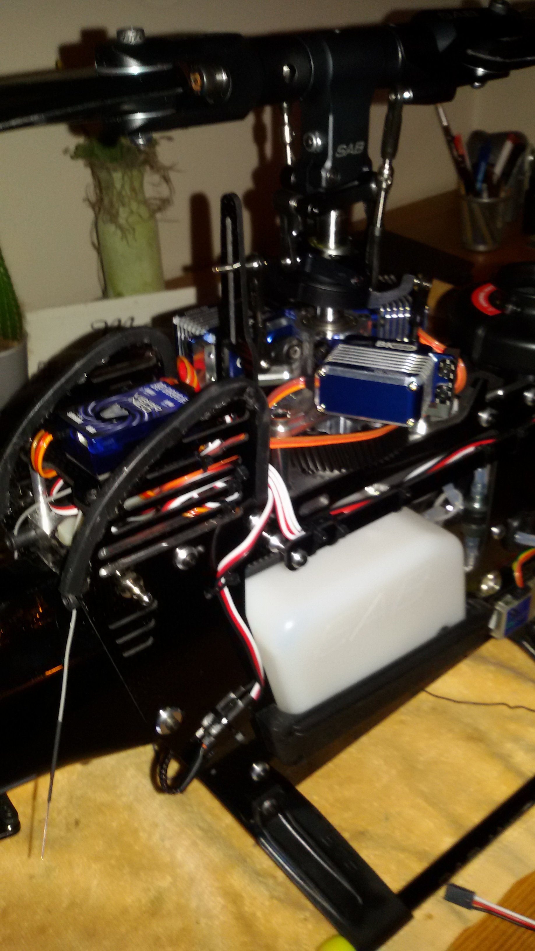

... nog wat klein-werk
zo als kabel wegwerken,
en dan de v-Bar aansluiten .... instellen .... vliegen . :yes:

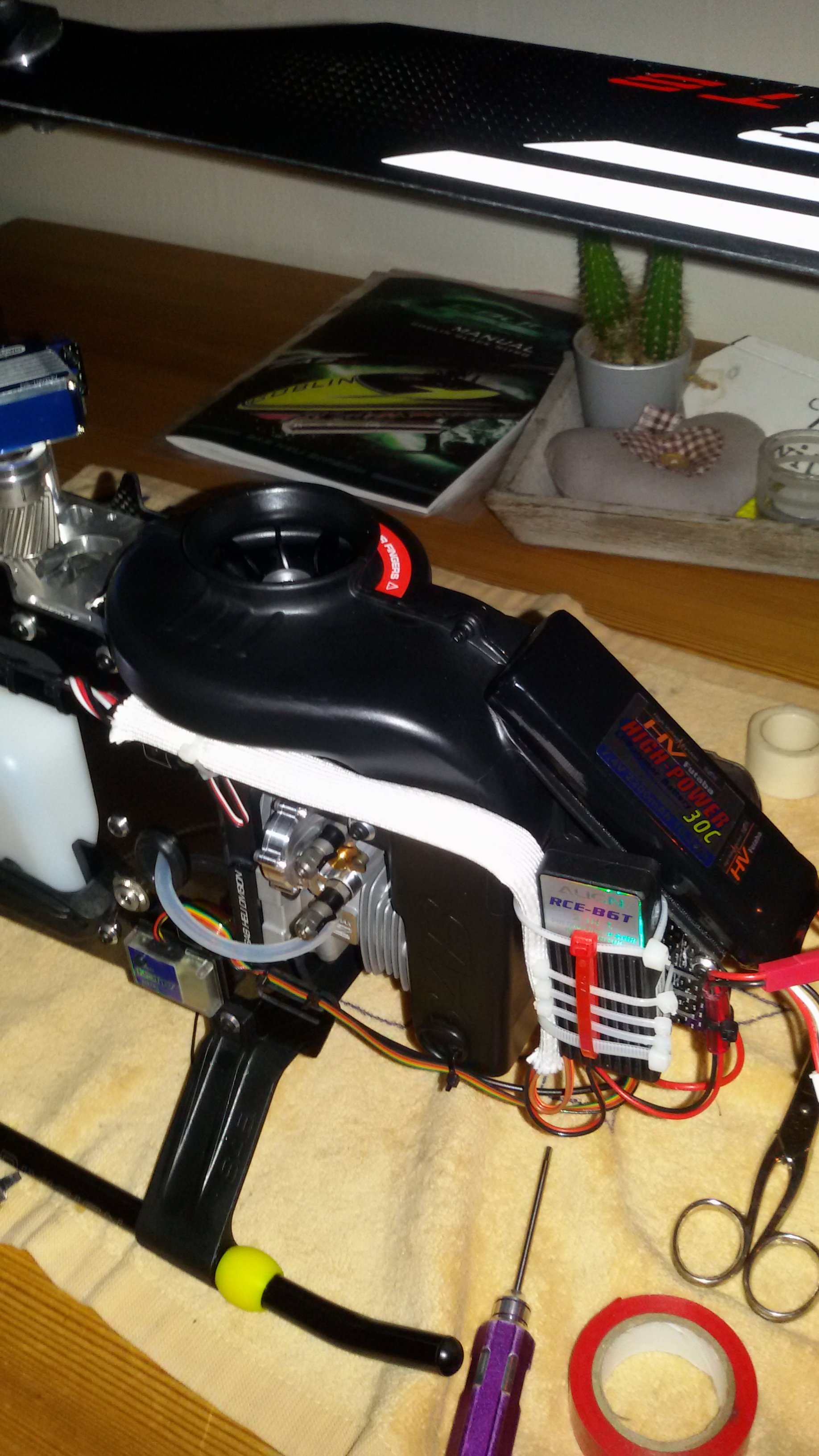

Ziet er goed uit uwe, wil je eens als een malle je pitch op en neer duwen en kijken of je Bec geen brown out geeft . Ik had dat met een 10 amp castle Bec nu Hobbywing op gezet. Maatje van mij had dat ook met zijn 600. Ik ben er door gecrashed 1 keer. Ik heb er een filmpje van gemaakt. Nu denk je wie stuurt nou zo als een bezetene.... eens maar als je een leerling hebt en je moet ingrijpen en je haalt die switch over dan kan het dus zijn dat je een brown out krijgt door de snelle wisseling van alles servos.
bedankt, daar heb ik ook al aan gedacht,
misschien gebruik ik van Gaui eens dat on-board-glow-systeem zonder BEC en een extra BEC
of überhaupt geen, alles is HV ... ontvanger, vStabi en de servo's !
Ik zou die 2in 1 er af halen en gewoon alles HV aansturen en dan een superklein PushGlo unitje erop zetten
Alle componenten die je heb die zijn al HV bij je en dan doe je een "relatief"zware en storings gevoelige unit er op...
Pushglo unitje kost geen drol en werkt perfect:http://www.rchobbiesandmore.com/PUS...nboard_Glow_Driver_Igniter__PG_A-details.aspx
https://www.modelheliservices.com/products/pushglo
Tis maar een advies

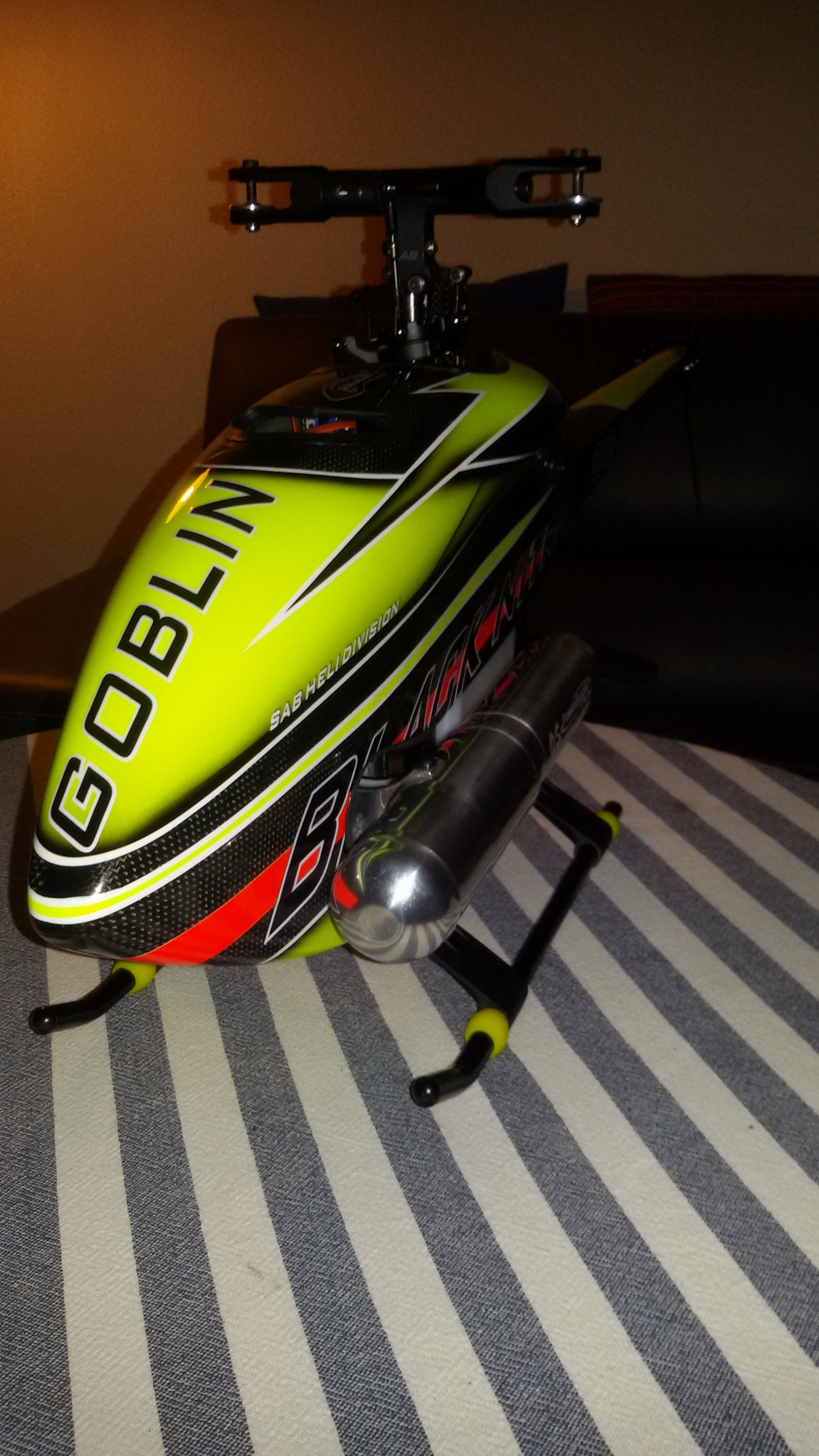

Mooie helicopter Uwe.
ik gebruik ook een losse gloeiunit, heli is lichter en nog een voordeel .dat ik hem ook voor mijn andere nitro heli kan gebruiken.
Groetjes Rene
