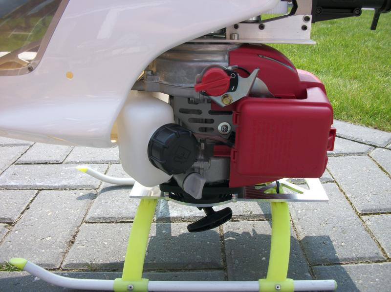

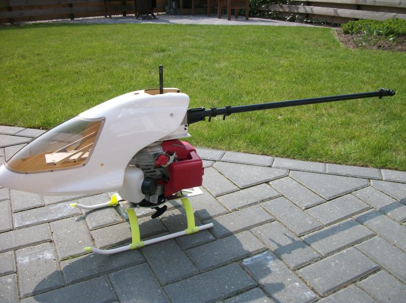

Even wat tussentijdse foto's;
Inmiddels heb ik de bodemplaat samengebouwd aan de Honda motor. het Mechaniek heb ik proef gemonteerd op de motor. Ik zit nog te wachten op de koppelingschoentjes van Century, de wachttijden zijn echt slecht bij deze frima...
full
En nog en close-up;
full
Binnenkort hoop ik de koppling compleet te kunnen maken zodat ik de heli kan testen.
