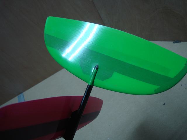

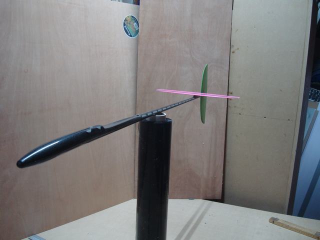

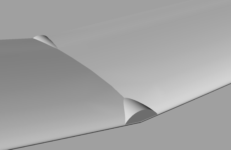

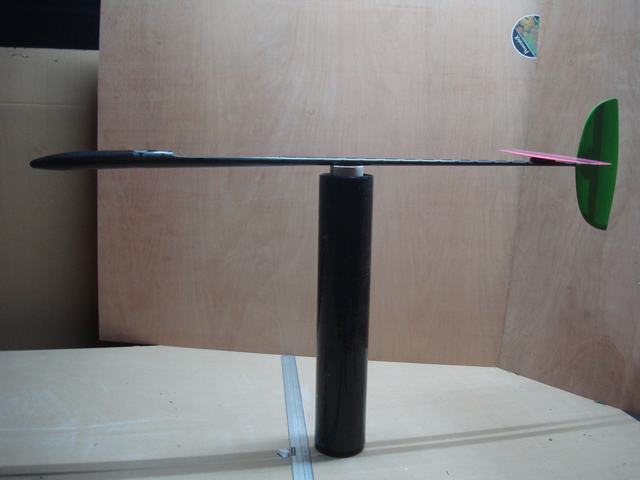

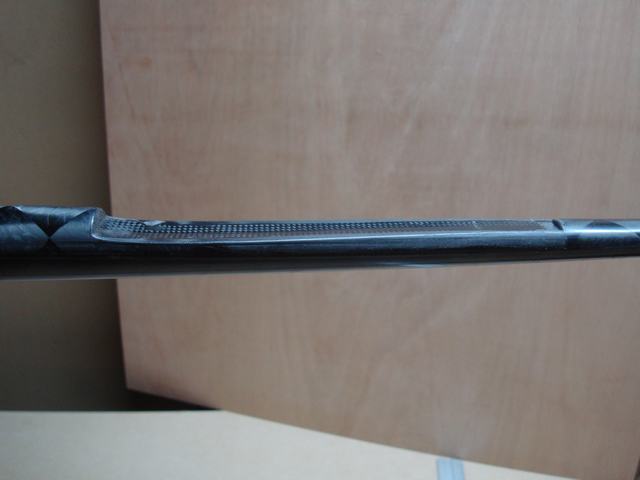

na de commentaren over de helios 1 gehoord te hebben ben ik aan de slag gegaan voor de helios 2 , de vleugel word iets minder taps wat hem nog "vriendelijker" zal maken , de grootste update zit in de romp , deze is een stuk slanker , 1cm langere neus omdat de helios goed erg licht gevlogen kan worden wanneer de omstandigheden het toelaten en de vleugel/romp intersectie is heel wat gestroomlijnder.
kielvlak is hetzelfde maar de manier van monteren is vergemakkelijkt , gewoon over de staartbuis schuiven.

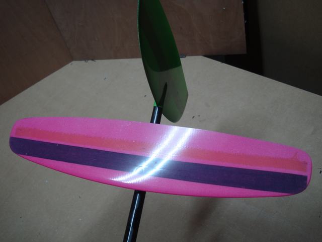

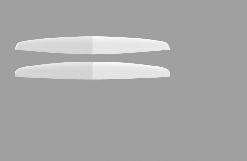

er komt een nieuw stabilo op met het freakv2 profiel .
vleugelprofielen blijven de zone v2's

staartjes krijgen een blanke lak zoals gebruikelijk bij de xxlite en helios met een gekleurd tipje , ik merk geen meergewicht met deze verf maar ben niet zo tevreden met de looks...(staartdelen wegen 12.2gr

Kristof,
Gelieve ook rekening te houden met de linkshandigen en de middelpuntvliedende kracht. :???:
is gebeurd rudi , het kapje zit centraal onderaan en niet meer aan de zijkant en het kielvlak kan zowel voor links als voor rechtshandigen gemonteerd worden(de carbon versteveging onderaan het kielvlak met wel (op aanvraag) aan de overliggende kant zitten)
-kristof-
