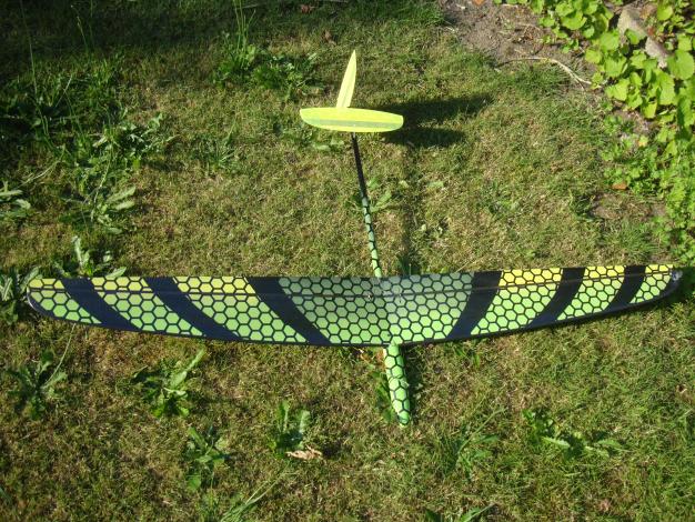

Helios2 is afgebouwd en ingevlogen! Mijn eerste indruk is... wow ;-)

dat had je bij de xxlite ook al vermoed ik? :p
leuk om te horen dat ie goed is... ik zoek nog een toestel voor volgend seizoen :)

Ik ben bang dat het je nog gaat lukken ook :twisted::rolleyes:
strak ding kristof! je hebt echt talent man! ben benieuwd hoe hij vliegt! mss kan je vader de camera meenemen naar de wedstrijd?

Potverdikkie Kristof! Wat een origineel motief en kleurstelling heb je weer, echt gewoonweghelemaaltetof man! prestaties heb ik al aan den lijve ondervonden in Lawford, dus volgens mij heb je hier iets heel goeds gemaakt. Wat mij betreft in iedergeval een topscore voor het uiterlijk!Succes en plezier in Lier!

Ook super mooi dat er ook wat verf op de neus en romp zit, al die moeite loont zich toch wel; deze kist ziet er zo wel echt helemaal ''af'' uit!:thumbsup:
@ kristof, ik sla toch over ;) in herentals ben ik wel weer... (ik ben aant sparen voor een nieuw kistje van die goede bouwer uit haacht ;) )
een xxlite of helios 2 zie ik wel zitten... het zijn prachtkistjes die je bouwt... veel mooier dan die seriekisten als een stobel bv....

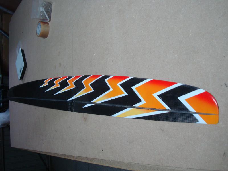

hi , net uit de mal , strak afgelijnd spuitwerk, was best wel wat werk maar ik ben tevreden met het resultaat

Echt een vet kleurenschema hoor! Superstrak
Enkel heb ik een paar vragen,
Dit is weer een rohacell-samurai vleugel? Wat is het voordeel van samurai tegenover carboline? En wat heb je als spar gebruikt in deze vleugel?
