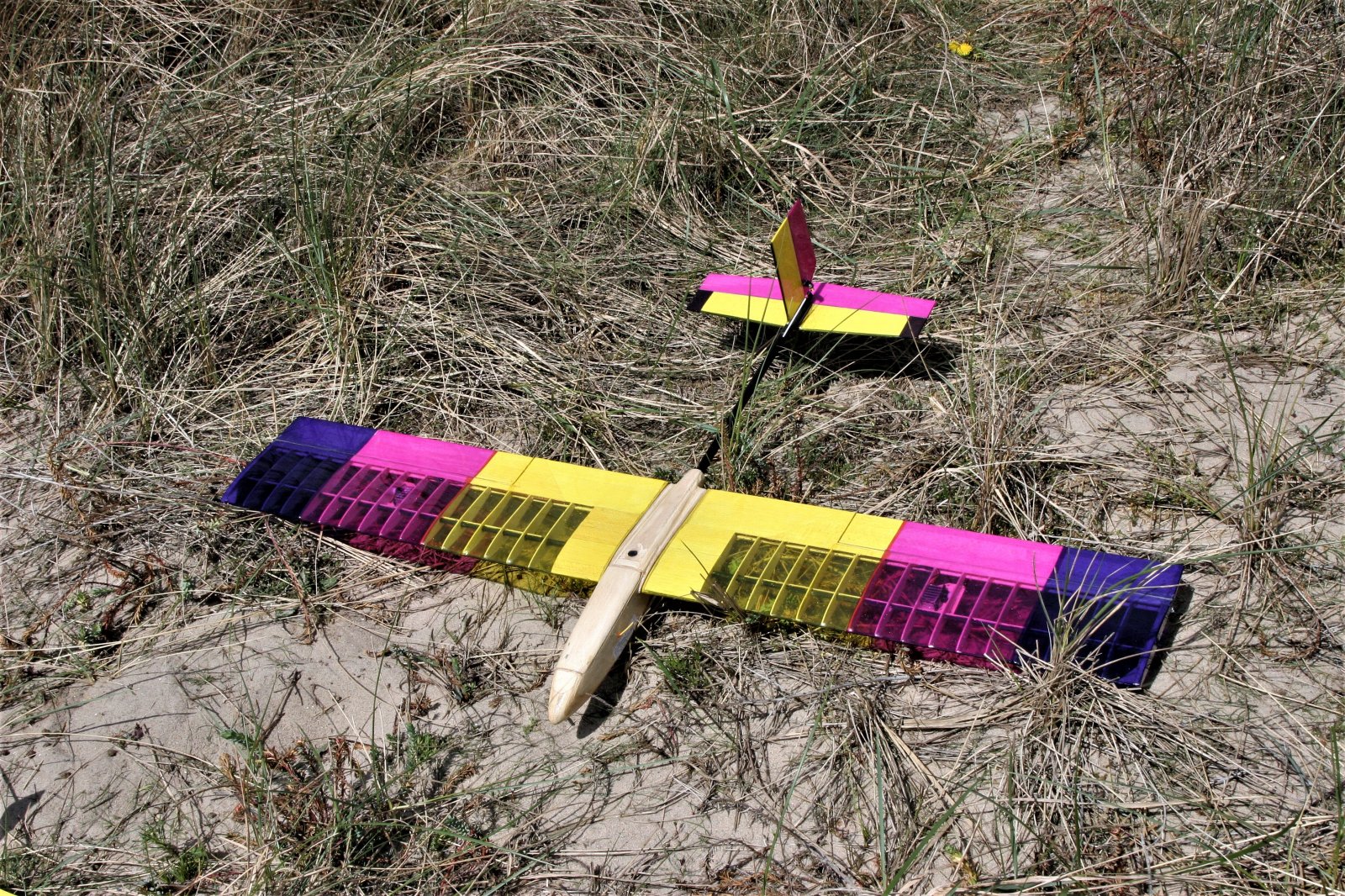

Mijn laatste twee hellingkisten willen domweg geen looping draaien en vertonen ook een heel slecht rolgedrag wat hiermee in verband lijkt te staan.
Een looping (poging): aanduiken en optrekken: kist zet na verticaal niet door, verliest snelheid en valt uiteindelijk over een tip weg.
De rol om de langs-as lijkt alles normaal, maar eenmaal op zijn kant loopt de snelheid er snel uit en is er alsnog alleen maar een hele grote tonneau van te bakken met veel hoogteverlies.
Voorlopig wijt ik het nog niet aan gebrekkige bestuurlijke vaardigheden: vorige kisten van mijn hand hadden dit niet en ik loop regelmatig met mijn 2mtr e-res kisten alleen maar voor de lol zonder problemen.
Binnen het regulaire vliegpatroon vertonen ze eigenlijk geen bijzonderheden.
Vandaag uitgebreid geëxperimenteerd met verschuiving van het zwaartepunt: geen enkel verschil in dit gedrag.
Geëxperimenteerd met de elevator uitslagen: helpt niets.
Iemand met inzicht?
Is er een algemene oorzaak als een model niet doorzet en dus bv niet een looping wil/kan maken?.
NB: de paars rode kist is de Aeshna 60, 1.56 span maar heeft tegenwoordig bredere ailerons en een dicht (stijver) stabilo en kielvlak
De bonte kist is de Aeshna 50, 1.24 span symmetrisch profiel
