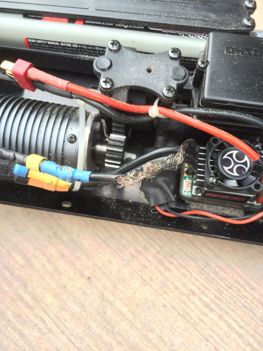

Ik rij een Kyosho DBX VE en heb hem meegenomen op vakantie met het idee hier het park even onveilig te maken.
Na twee keer op en neer stopte de Kyosho er mee, schokte nog wat, maar meer was het niet.
Kap verwijderd en wat zag ik.....een voedingskabel, lopend van de esc naar de motor, zat klem in de pinion!!
Mooi ruk dus, maar nu....
Heb getracht de kern (losse draadjes) een beetje in elkaar te vlechten, maar het resultaat is dat de Kyosho blijft schokken. Waarschijnlijk soort van sluiting in de draad.

gewoon het slechte stuk draad afknippen en dan nieuwe goudstekker halen en krimpkous eroverheen en klaar
of het slechte stuk afknippen en dan de draden weer aanelkaar solderen en dan krimpkous eroverheen en klaar
maar als dat ding garantie heb kun je hem beter terugbrengen denk ik
en als je dat gedaan heb zou ik de draden ergens anders doen dat ze nooit meer met de pinion in contact kunnen komen
Als de draad vrij hangt van alle andere delen en de motor draait niet goed meer zal er toch meer aan de hand zijn.
Maar inderdaad, de draad is los te solderen van de regelaar en er kan zo een andere draad op gezet worden.

Bijna zijn er geen komplete kabels te koop met stekker of bus eraan , je zal zelf de juiste stekkers moeten kopen ,de juiste draad met de juiste awg(draaddiameter) .
Hou er rekening mee dat als je zelf gaat solderen dat je een goede slodeerbout moet hebben om alles te solderen cq los te halen , denk aan 50Watt > .
Als je de draad hebt vervangen , kan je kijken of het euvel verholpen is , zoniet zal je het eerste bij de ESC moeten gaan kijken ..., suc6

Zit nu nog even goed naar alles te kijken, valt het me ineens op dat de kabels ook gek zitten. De gele bus zit aan de blauwe stekker, en de gele stekker aan de blauwe bus (zie foto). Zo heb ik hem overgenomen en alles werkte prima, wel gek...
daar zou ik me geen drukte om maken , kan zijn dat de draairichting van de motor niet goed was , bv gasgeven op de zender is achteruit rijden van de auto , twee motor draden omwisselen lost dit op ....(of servo reverse op de zender)
BTW , laat de draden van de aansluiting accu van de esc ook anders lopen, deze zitten ook dicht bij de spur/pinion..
Nou heb wat zitten pielen, maar volgens mij is toch echt de esc naar de maan.
Heb de kapotte delen kabel weggeknipt, nieuwe delen aan elkaar en dat zit top. Echter reageert de esc nergens meer op. Heb fabrieksinstellingen terug gezet, alles geprobeerd, maar geen sjoege.
Komt ook een soort van brom/piep uit, klinkt niet echt lekker, heeft ie ook nooit gedaan :(
Toch maar zoeken naar een nieuw setje vrees ik....
Hij heeft het even gedaan, deed een proefritje, bemerkte toen al dat het vermogen weg was. Hij kwam niet voorruit en toen stopte hij volledig.
Nieuwe lipo er aan gehangen en helemaal niks meer.
Ik zie dat de pinion een beetje staat te schokken (minimaal), maar meer ook niet.
Inmiddels weer thuis en een nieuwe regelaar en kabels geïnstalleerd en hij rijdt weer als een malle :)
Heb denk toch door de sluiting de regelaar om zeep geholpen.
