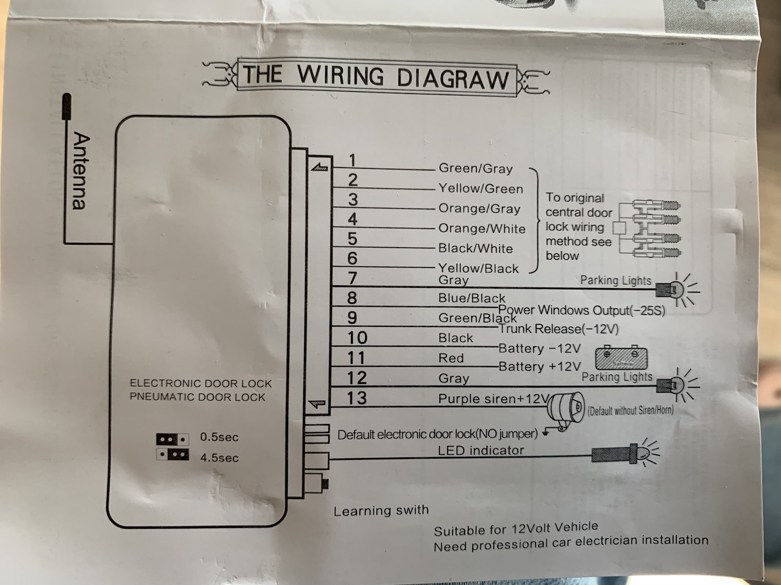

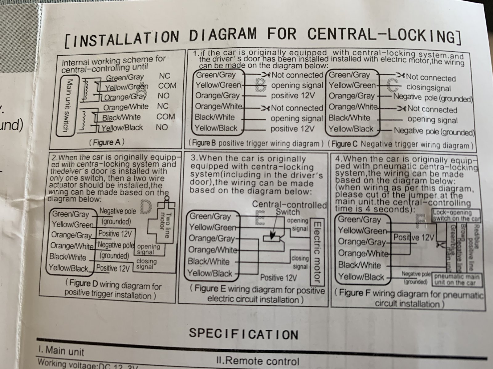

Heb een auto met alleen een sleutel die past op het contact.
Deuren kunnen nu niet op slot dus.
Vroeger heeft iemand al eens een setje op afstandbediening er ingezet.
Actuators zitten nog in de beide deuren.
2 draad actuators.
Heb nu een chinees setje besteld om ze weer op afstand te kunnen vergrendelen/ontgrendelen.
Maar de beschrijving die er bij is gaat er van uit dat je hem weer aansluit op een bestaand centraal
systeem.
Dat hoeft van mij niet.
Kan iemand aan de hand van de foto's vertellen welke draden ik kan vergeten ?
En welke twee draden gaan er aan de deuractuators ?
