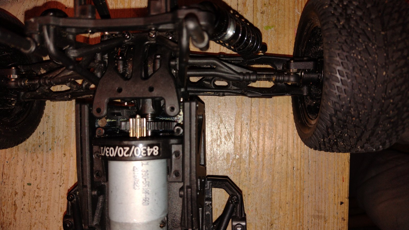

Ik heb bij de 2e hands winkel in mijn buurt een rc auto gekocht, het is een HBX 12882, maar hij heeft een probleem. Het tandwiel wat het motor tandwiel aan het differentieel koppelt is gebroken. Maar hoe kom ik aan een nieuw tandwiel van exact deze maten of hoe zou ik het repareren? Met vriendelijke groeten, nico

In niet vindbaar: ik heb al meerdere tandwielen gemaakt via lasercutting in POM. Doorgaans sterker dan de originele. Kan wat kostelijk zijn voor slechts 1 stuk, maar als het de laatste optie is...
