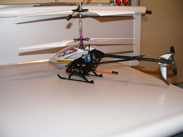

MijnLamaV4
MijnLamaV4
Hij vliegt als een beest en ik ben er erg blij mee.
Mijn probleem is dat hij de gear van vooral de innershaft steeds weer stuk maakt. Dit komt omdat de motor A (voor de bovenste bladen) af en toe "adhd" :) heeft en heel even aanslaat, zonder dat ik aan de controls zit. Dat gaat zo abrupt dat hij een of twee tandjes uit de gear breekt. vanaf dat moment is het einde verhaal en na zo'n 15 min vliegen is de gear niet meer dan een gladde schijf.

Ik kan de foto's niet openen en kan niet zien wat je met de antenne hebt gedaan. Hangt ie los of heb je hem opgerold?
Bert
dank je wel voor het plaatsen van de foto's
De antenne is nu opgerold maar hij deed het ook toen ik nog de originele body had. Ik vlieg voornamelijk binnnenshuis maar heb ook buiten gevlogen en hij pakt dan zonder problemen een meter of 10 horizontaal en zeker 6 meter vertikaal.
