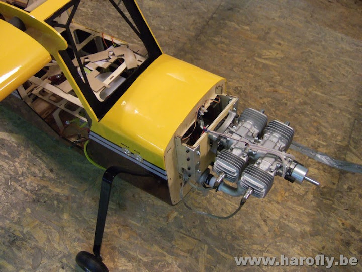

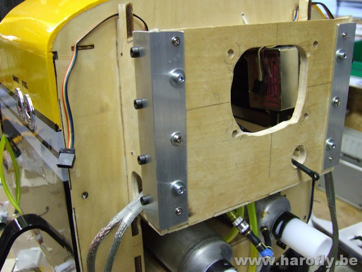

Firewall geplaatst en vervolgens ook de motor.

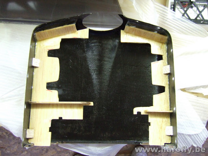

Het grootste deel van mijn tijd heeft ook nog in de baffles gezeten, daar komen binnenkort ook enkele foto's van.

Er is veel tijd gekropen in het maken van de baffle, veel meet en paswerk om de goede vorm te bekomen. Nu is het maar te hopen dat de baffle ook het beoogde resultaat haalt en de motor koel houdt.

Gisteren de maiden gedaan. In eerste instantie was de starter niet aangesloten, maar na 10 min kloppen deze toch maar even aangesloten. 10 seconden met de starter en de motor draaide als een zonnetje, prachtig geluid zo'n 4 cylinder :o
Het probleem was dat de throttle veel te ver dicht stond bij ralenti en pas bij half gas starte. Logisch dus dat we hem niet aan de praat kregen met de hand.
De motor draaide goed dus vliegen maar. De Decathlon vliegt heel rustig en gemoedelijk. Zwaartepunt lijkt ook goed te liggen maar de uitslagen moet ik nog wat bijstellen (geen handleiding dus in te stellen op ervaring/gevoel). In een bocht moest ik ook best met de richting meesturen.
Vermogen met de 3W-112 is goed, maar echt snelheid maakt hij niet: dikke vleugels en dikke romp. Misschien in de toekomst nog wat experimenteren met andere props.
