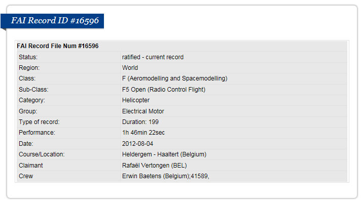

Lol, jullie hebben eigenlijk wel gelijk weet je. Elke gram betekent ongeveer 10 seconden vluchttijd voor ons, over de hele vlucht gezien, dus tja. Langs de andere kant moet je elk onderdeel beschrijven in je FAI dossier, en aantonen met foto's en dergelijke, en de originele stickers helpen om elk onderdeel te indentificeren, en de geloofwaardigheid van je dossier te verhogen. Dus hebben we er ze maar op laten zitten, leek niet de moeite waard om daarmee eventueel administratieve problemen te krijgen.
Sinds kort heeft de FAI onze claim geregistreerd en publiek gemaakt op hun website, nu de homologaties afwachten, eerst op 3 oktober als nationaal record door de KBAC, en erna door de FAI als wereldrecord, als alles goed gaat. :D
Fai Record File
