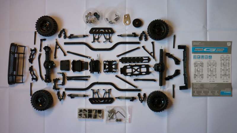

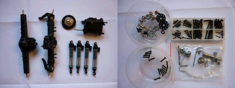

De semi-bouwkit (assen, schokdempers, en centergearbox zitten al in elkaar) komt in een stevige blanco kartonnen doos. Snel even geteld als ik er 4 heb van alles waar ik er 4 van zou móeten hebben: alles lijkt compleet. De schroefjes zitten veilig (maar wel gemengd) in ziplock zakjes. De handleiding omvat de complete bouw, maar gezien deels al gemonteerd, beperkt de bouw zich tot een 4-tal pagina's.
full
full
full

Als eerste heb ik alle schroefjes gesorteerd m.b.v. de schuifmaat.

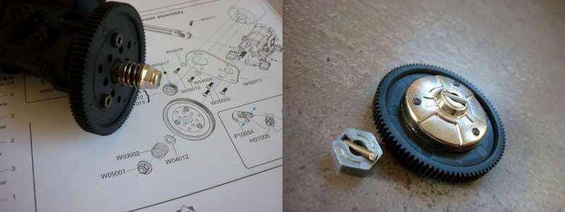

De veer bij de spurgear ontbrak, deze kan weggelaten worden maar dan steekt de as uit de moer, dus een passende veer gevonden in de onderdelendoos en gemonteerd.
Pinnetjes voor hex- en spurgear-meenemers zijn te lang, straks even met de dremel inkorten.

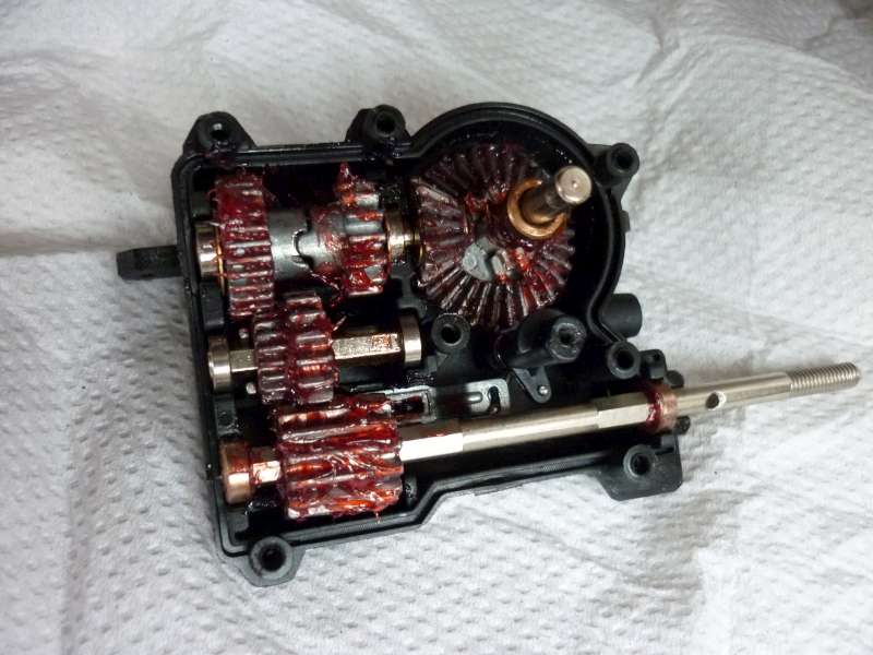

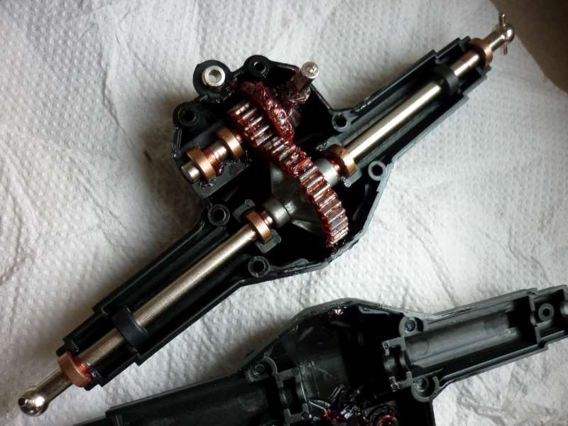

De center gearbox is opengemaakt: allemaal metalen tandwielen, deels gelagerd en voldoende vet, alleen niet op de juiste plaats, dus wat zitten roeren in de ketchup ;) . Merk ook de 2 speed op (high/low), welke met een mini servo vanop afstand te schakelen is. Daarbij schuift het tandwiel op de middelste as van links, naar rechts. Merk ook op dat in low gear slechts de helft van het loopvlak van de tandwielen benut wordt. Tijdens het terugmonteren voelde ik bij 2 van 7 schroefjes geen weerstand op het einde, heb ze dan maar even diep gedraaid als de rest, maar de schroefdraad zal dus waarschijnlijk al dol zijn. Op zich zit de tandwielkast weer prima en functioneel ineen, en worst case kun je de gaatjes doorboren en een boutje+moer gebruiken. De behuizing is overigens voor rond de €6 te koop, de hele gearbox voor rond de €13, en in metalen omhulsel compleet voor €26 (excl tax, excl verzending). Als zou mijn voorkeur voor een upgrade misschien naar een dwarsgeplaatste 2wd buggy gearbox genre Traxxas Rustler/Bandit gaan, als de cardanassen daarvoor passen zouden te krijgen zijn. Met het openen van de tandwielkast loopt alles nu van 'zo stroef kan toch niet de bedoeling zijn?' naar 'min of meer aanvaardbaar, en waarschijnlijk nog iets beter als de tandwielen wat 'ingelopen' zijn na een eerste acculading'.

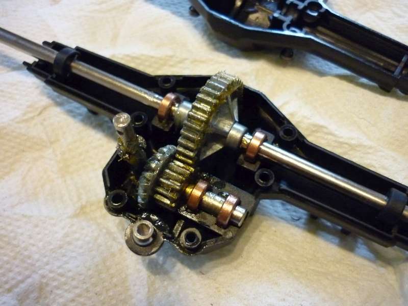

Zelfde geldt voor de achteras, van stroef naar acceptabel, al gaven de schroeven van deze achteras meer vertrouwen,
en zou ik deze zonder vrees nogmaals in-en uit durven draaien.

Boutje+moer is denk ik de beste oplossing en misschien beter om meteen maar die doen.

Ook de vooras is even uiteen geweest voor een betere verdeling van het vet. De assen op zich lopen OK, maar ik gun de tandwielen wel een (paar) acculading(en) om in te lopen.

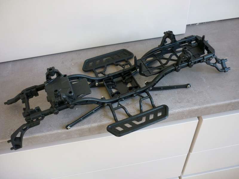

Eenmaal ook de vooras gemonteerd is, is de standaard bouwkit eigenlijk klaar.
De bumpers en sideskirts kunnen er later weer af i.f.v. de body.

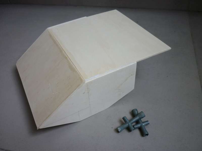

Een eerste 'nietszeggende' foto van de start van de opbouw (achter/boven kant) :
De basis wordt gemaakt uit 3mm triplex. Ik heb ooit een opbouw van een schip gemaakt uit hetzelfde materiaal. Dit was licht genoeg, makkelijk te bewerken, en ook hier goed geschikt omdat het om een tamelijk geometrische vorm gaat. Als er al effectief mee gereden zal worden zal dit aan slecht 4 a 5 km/h gaan op dit HG p402 chassis.

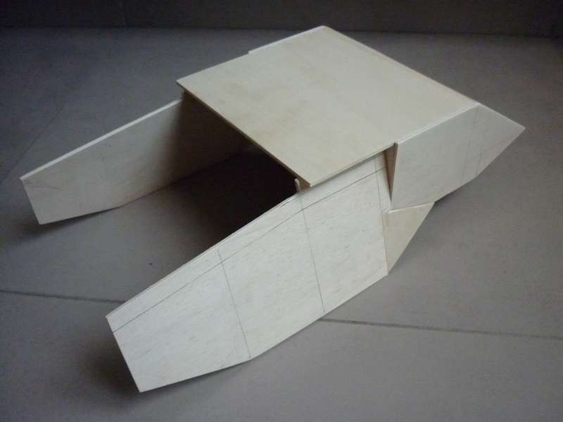

Nu ook de bovenkant van de flanken toegevoegd, deze staan onder 15°, maar met wat pasblokjes om te ondersteunen tijdens het drogen gaat dit bijna even vlot...
De schuine kantjes aan de 3mm triplex (berkentriplex = bijna splintervrij) maak je in een handomdraai met wat schuurpapier.
Rechts op de foto zie je met wat verbeelding al een achterste wielkast ontstaan:
full
Het zou mij verbazen als iemand nu al een gokje zou wagen, maar voorlopig laat ik jullie nog eventjes in spanning!

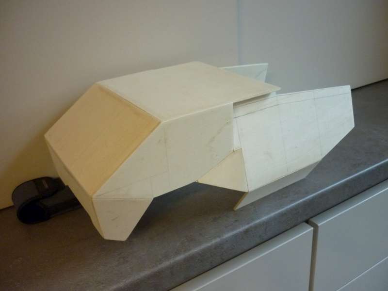

De achterste wielkassen zijn gevormd, alsook de onderkant van de flanken:

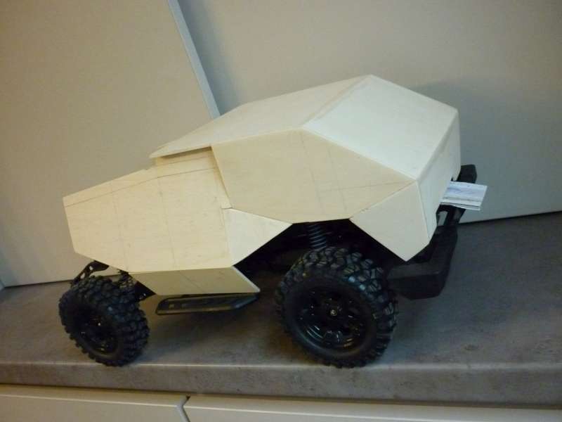

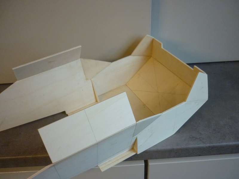

Heb zo stilaan mijn kartonnen mockup in triplex staan, dit was hoofdzakelijk de achter- en zijkant. De neus en voorkant zal ik ook eerst met karton aanbouwen tot de vorm goedzit, om daarna in triplex over te gaan. Hier nog een laatste foto op het chassis, volgens het origineel komen er wel nog wat grotere banden onder:
full
Wauw, ziet er goed uit zover.
Gebaseerd op?? Vorm komt me heel erg bekend voor uit een film, weet alleen even niet welke .. (heb er zo veel gezien..)
Als ik zo kijk zou het zomaar een auto kunnen zijn uit Halo..
Ik heb de film gevonden. Het model lijkt flink op de auto's uit Judge Dredd..
