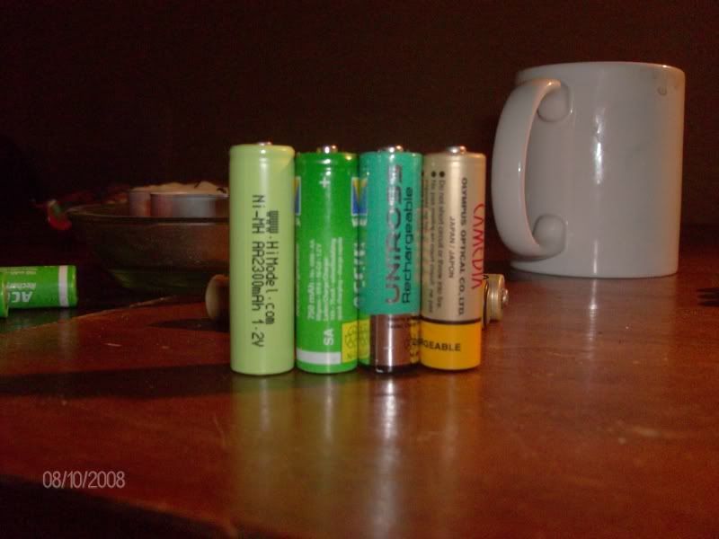

....of: hoe kun je je een avond rot zoeken waarom een zender het niet doet.
Als je het opzoekt zou je denken dat AA cellen vaste afmetingen hebben: "An AA battery measures 51 mm in length (50.1 mm without the button terminal)".
Nou heb ik hier 3 verschillende merken AA cellen die allemaal precies even groot zijn.
Maar niet de Himodel cellen. En die maken in de zender van mijn zoon dus geen contact. Iemand anders dit ook wel eens meegemaakt?
trouwens het probleem is dat de "body" niet goed in een normale houder past en dat de +-pool te laag is ten opzichte van die body. Daadoor zit de cel klem in het plastic rondom de metalen contacten maar raakt de pool het contact net niet.
De pluspool zal niet hoog genoeg boven de behuizing uit steken. Met gewone batterijen ben ik dit ook al eens tegengekomen. Het is vreemd, dat sommige fabrikanten zich niet aan de standaard afmetingen houden.
Jan, klopt. Het is een Robbe XS-4 zender. De plus haalt het contactje niet.
Tja, zo te zien is de koffie al op, dus tijd om even wat te buigen aan de batterijveertjes of om andere cellen te monteren.
Koffie is allang op ja, ik zit nu aan het bier en warm stokbrood met kruidenboter :-)
Buigen aan de plus-contacten gaat niet lukken, de cellen kunnen er echt niet fatsoenlijk in.
Laat het een waarschuwing zijn voor anderen die deze cellen voor hun zender willen aanschaffen.....
Ook voor mij en m'n collega's een bekend probleem. Zet 25 verschillende merken naast elkaar en er zullen zeker 12 verschillende afmetingen te zien zijn.

Collega kijk de batterijen goed na, eigenlijk niets aan te zien, gewone Duracell penlights. Hij stopt ze weer in de afstands bediening en kijkt eens heel goed en ziet dan dat de mantel van de Duracell batterijen iets verder doorloopt dan van de andere batterijen. Hierdoor kan de batterij niet helemaal naar voren schuiven en zo maakt de pluspool geen contact, en dan werkt er natuurlijk niets.
Met een scherp mesje een klein stukje van de rand van de batterijhouder weggesneden en vóila het werkt!
Klant blij en 1000 maal excuses want de "fout" lag eigenlijk toch bij hem. "Toch knap dat jullie het gevonden hebben!" :)
Lang verhaal Ernst en de laatste zin doet het. Randje wat wegslijpen! Dat ik daar niet aan gedacht heb.
Maar toch, zoals je op de foto kunt zien; de Himodel cellen zijn fors groter. Ik vind dat wel apart hoor.
