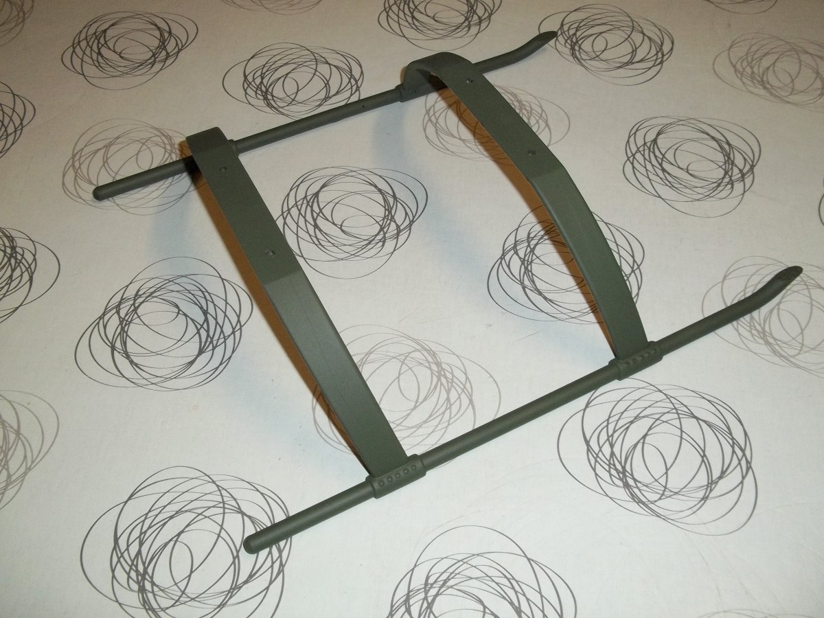

Hier de 2 keuzes van kleur , het landings gestel iets groener het tail kapje iets bruiner .
Keuze is eigenlijk al wel gemaakt het iets bruinere lijkt echter op de real one .
Bekijk het ff , morgen spuiten hier denk ik =-)
Grtjs

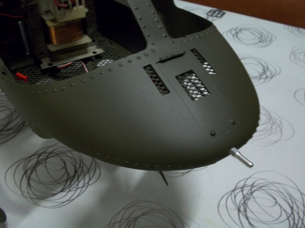

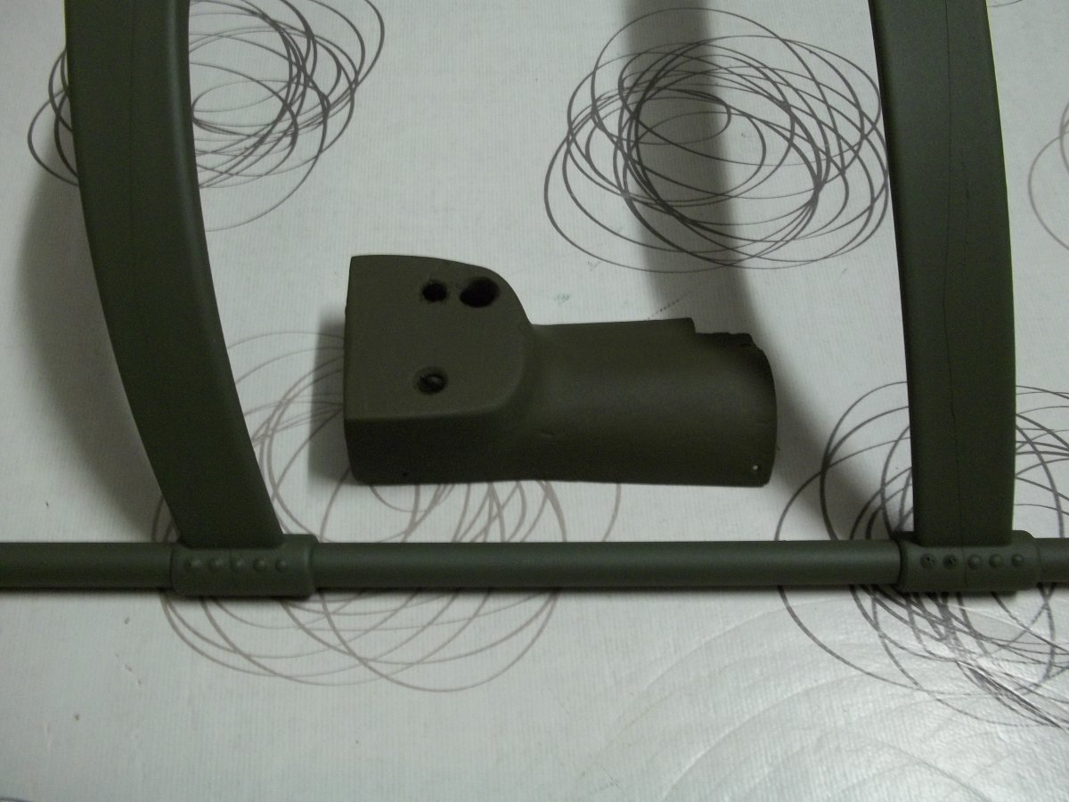

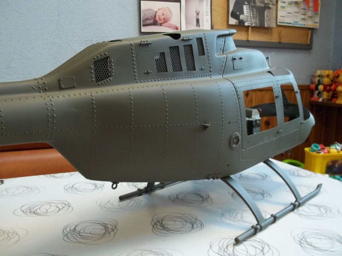

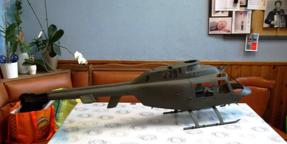

En hier al een eerste update se , spuiten is perfect verlopen en ik ben tevreden .
Het is wel heel duidelijk een camouflage kleur want de rivets komen nu minder uit natuurlijk , maar subtiel mooi is ook mooi he :) .
Als al de afwerking er nu op komt zal het vogeltje wel tot leven komen , mogelijk zet ik er nog een satin vernis over maar da bezie ik nog .
Grtjs Bekijk bijlage 201254

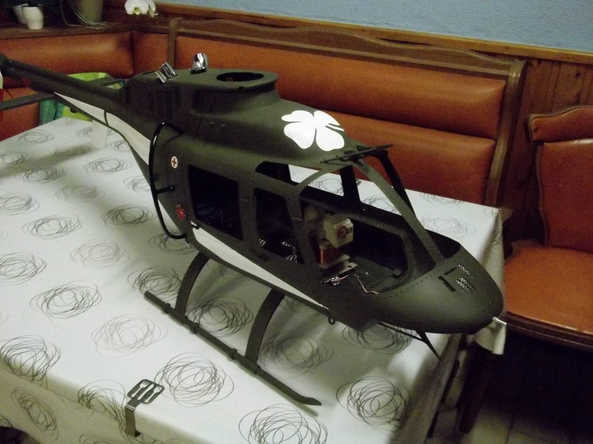

Hey .

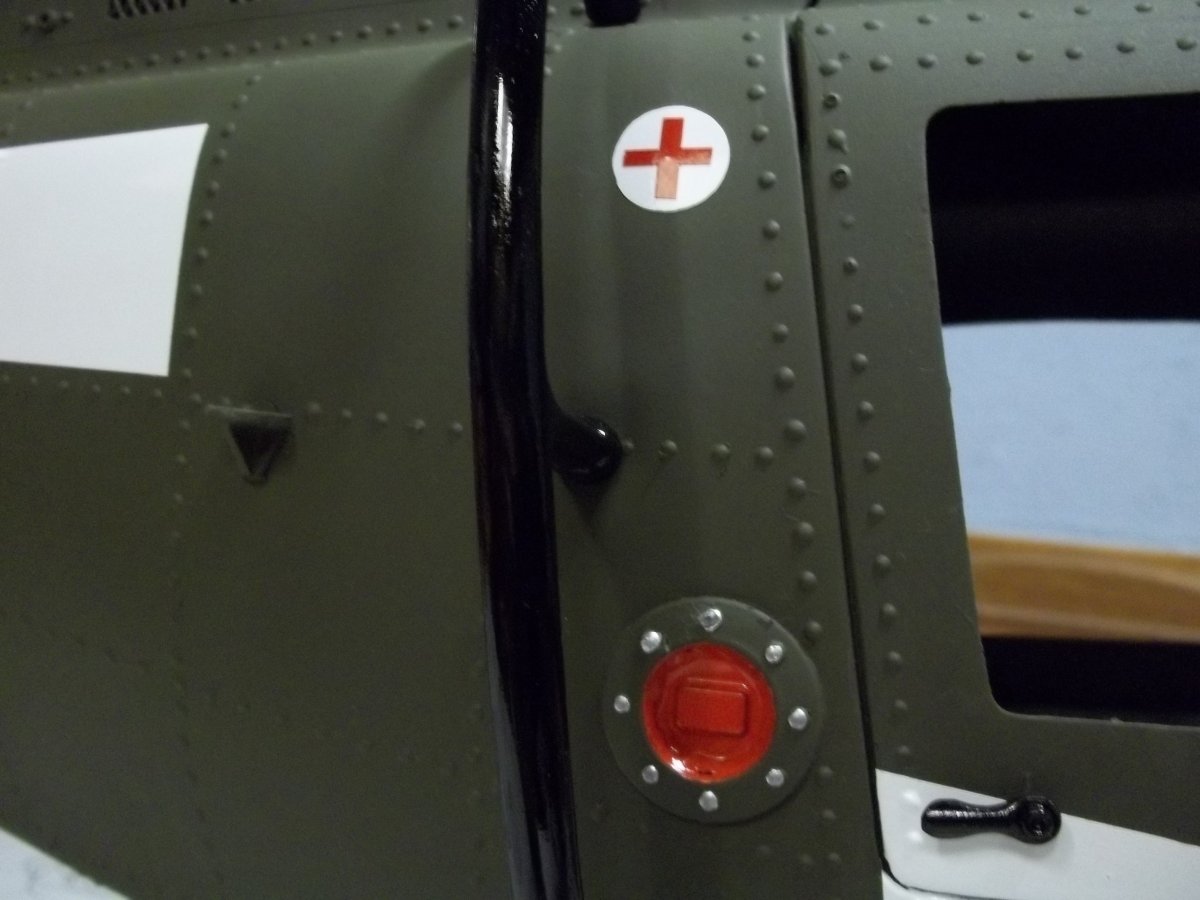

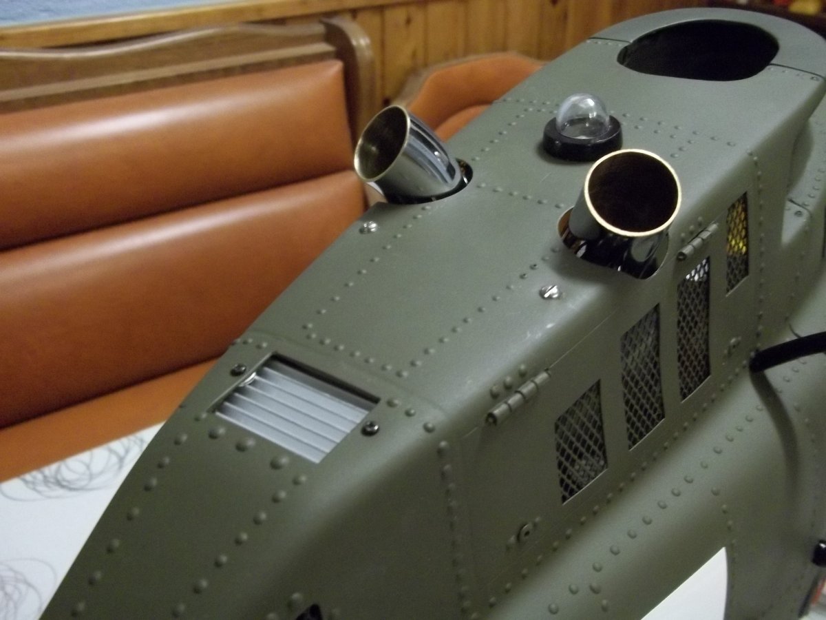

Voila vandaag nog een dagje wa geknutseld se , al de verlichting er definitief in en al wa aan de afwerking begonnen .
Het begint nu toch wel een Kleeblatt Bell 206 te worden , ikke blij :yes:.
Zit nu nog op 2 lagertjes te wachten van de torque tube en dan ik de mekaniek in elkander gaan steken en inbouwen , het einde nadert .
Nog paar fotokes se .
Grtjs Blitske

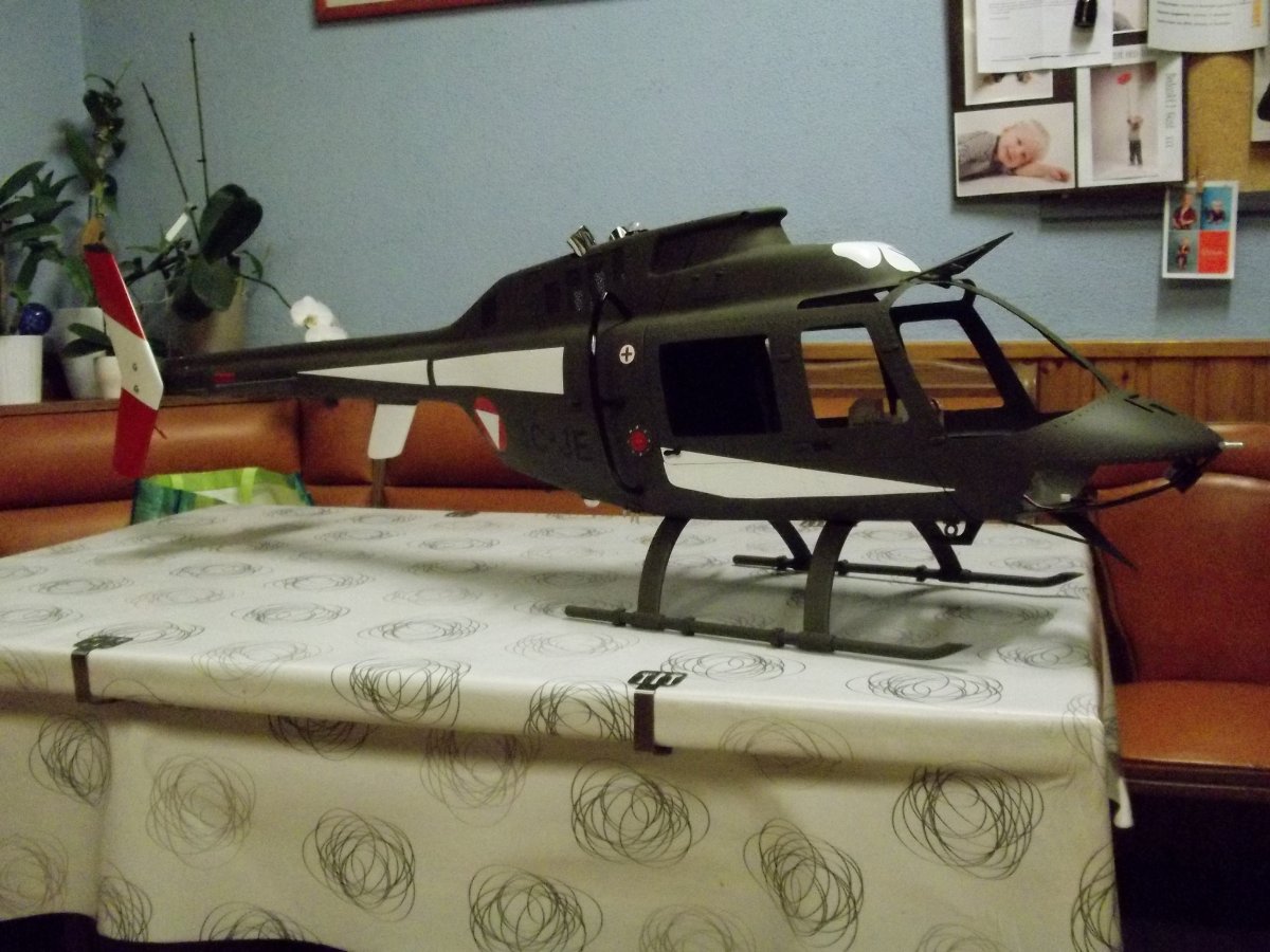

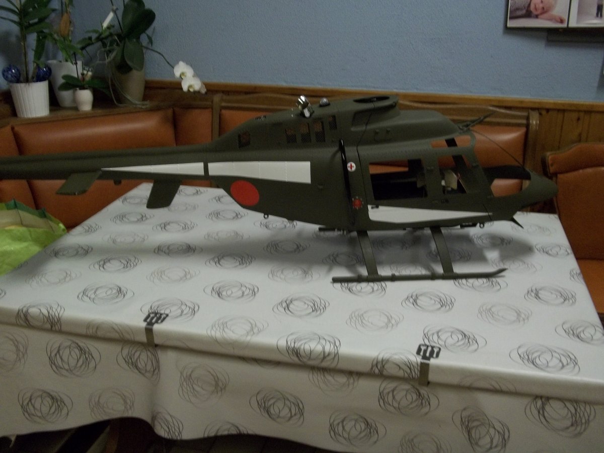

Heyy

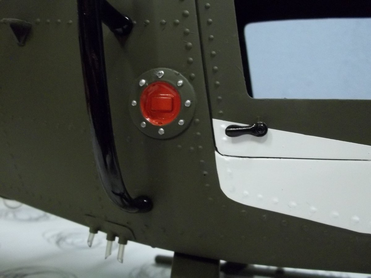

Nog ff kleine update se , staartvin ook klaar en hier en daar nog wa kleur aan gegeven ,
The real rc Kleeblatt is born .
Als ik volgende week hopelijk die 2 lagertjes binnen heb kan het mechanische beginnen , paar nachtjes werk en da is ook klaar :-))
Da is niet de laatste nieuwe Kontronik die je ziet zitten hoor , is ma beetje gewicht da beestje blijft staan .
Paar fotoke's .
Grtjs scale maatjes . Blitske

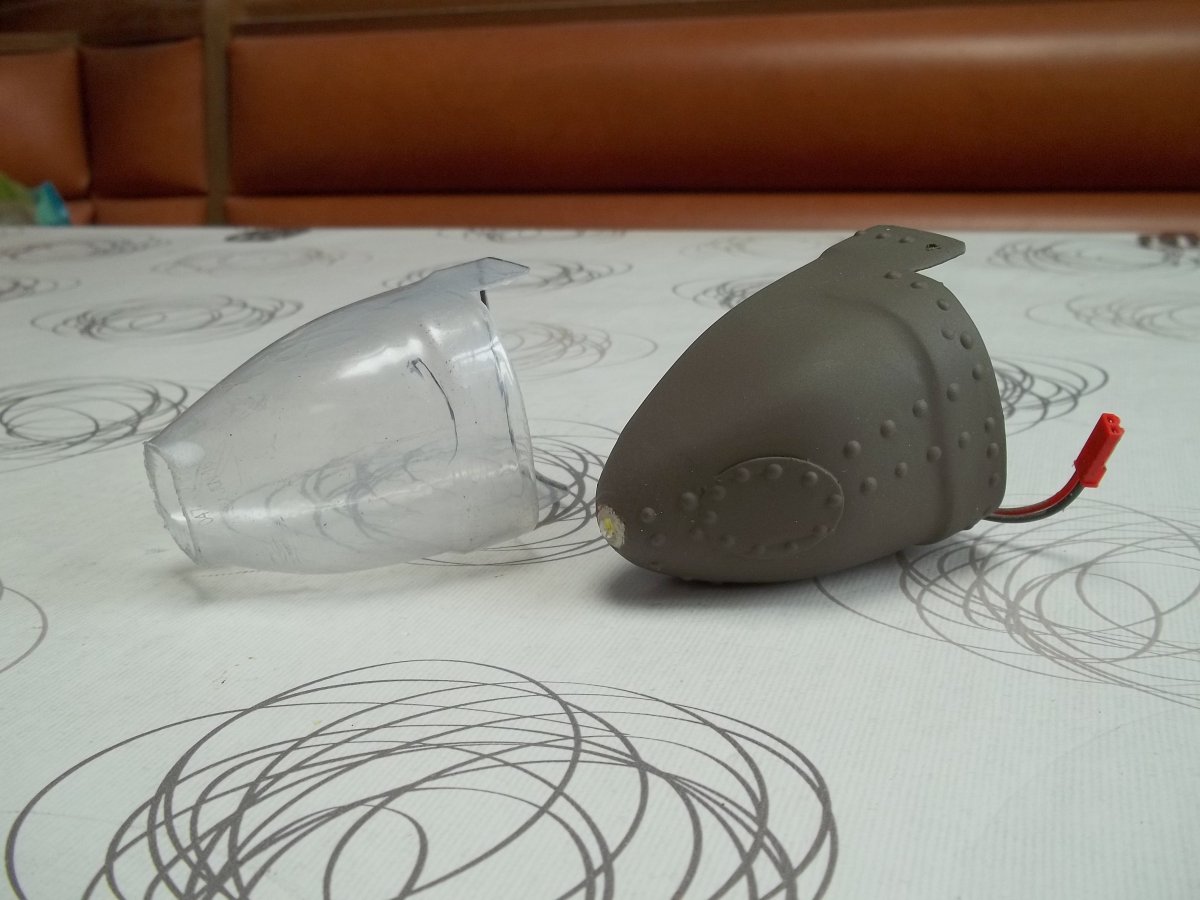

Nog ff update , al lang geleden he :-) . Nu zit ik nog altijd op de 2 domme lagertjes te wachten je besteld braaf op een gerenomeerde nederlandse webshop besteld ( waar ik altijd heel tevreden over was ) en nu zit ik al bijna 14 dagen te wachten :oops: .

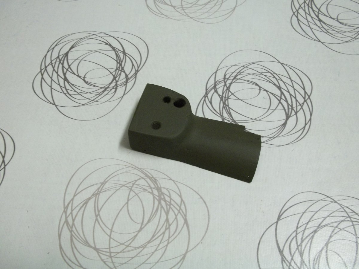

Dus dan toch maar aan de binne inrichting enzo begonnen en ook het tail eindje dat over de tail mekaniek komt .

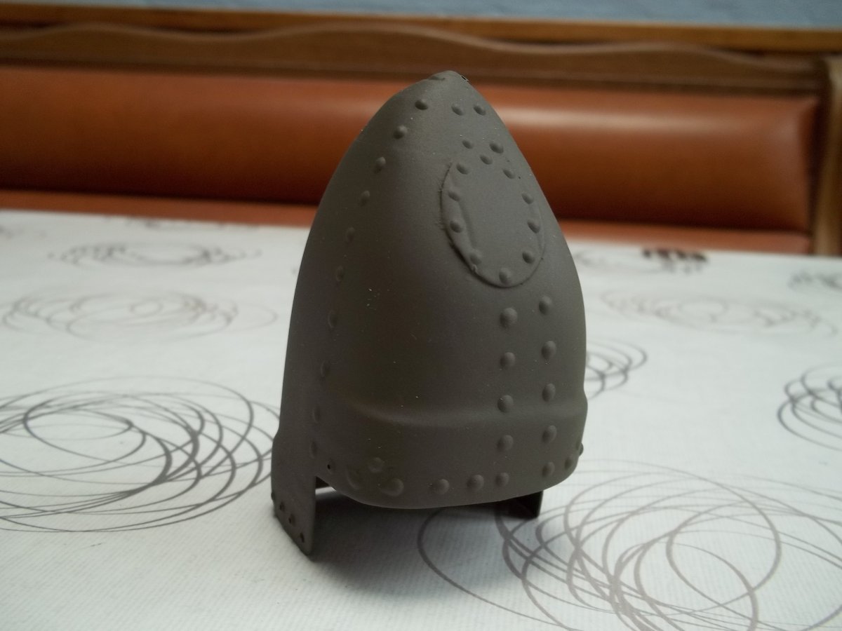

En da eindje ook weer gemaakt op een blitske manier ;) , anders en zo weinig mogelijk kosten :kwijl: .

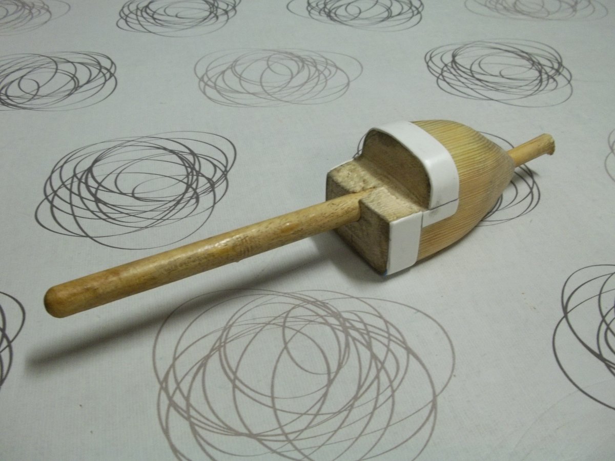

Ik begon met een stuk zwaar hout waar ne modelbouwer normaal voorbij loopt ( afval van de Hubo - gratis ) nen balk van 15 x 8 cm en ne meter lang 0
Daar een blokje uitgezaagd van een 6 x 6cm - 15cm lang en dan een uurke zagen , schaven en schuren en dan had ik een modelletje hoe dat tail kapje moest komen , daarna een colaflesje opgedronken ( dorst he ) en dan da flesje stukje kleiner gesneden en da over mijn houten malletje en dan ff de warmelucht blazer erop en voila ( na 3 pogingen er zaten gelukkig nog lege flesjes in de vuilnis zak :koud: ) kwam er een kapje( + een reserve ) uit zoals ik het wou joepieeee !!
Spantje er achteraan in , tail iichtje , wa afwerken en wa details ( inspectie luikje ) wa verf en voila een tail kapje waar ik tevreden mee ben .
Het echte is wel puntiger maar dan moest ik weer da ledlichtje gaan veranderen en daar ff geen zin in :-) .
Hier wa verduidelijkende fotokes .

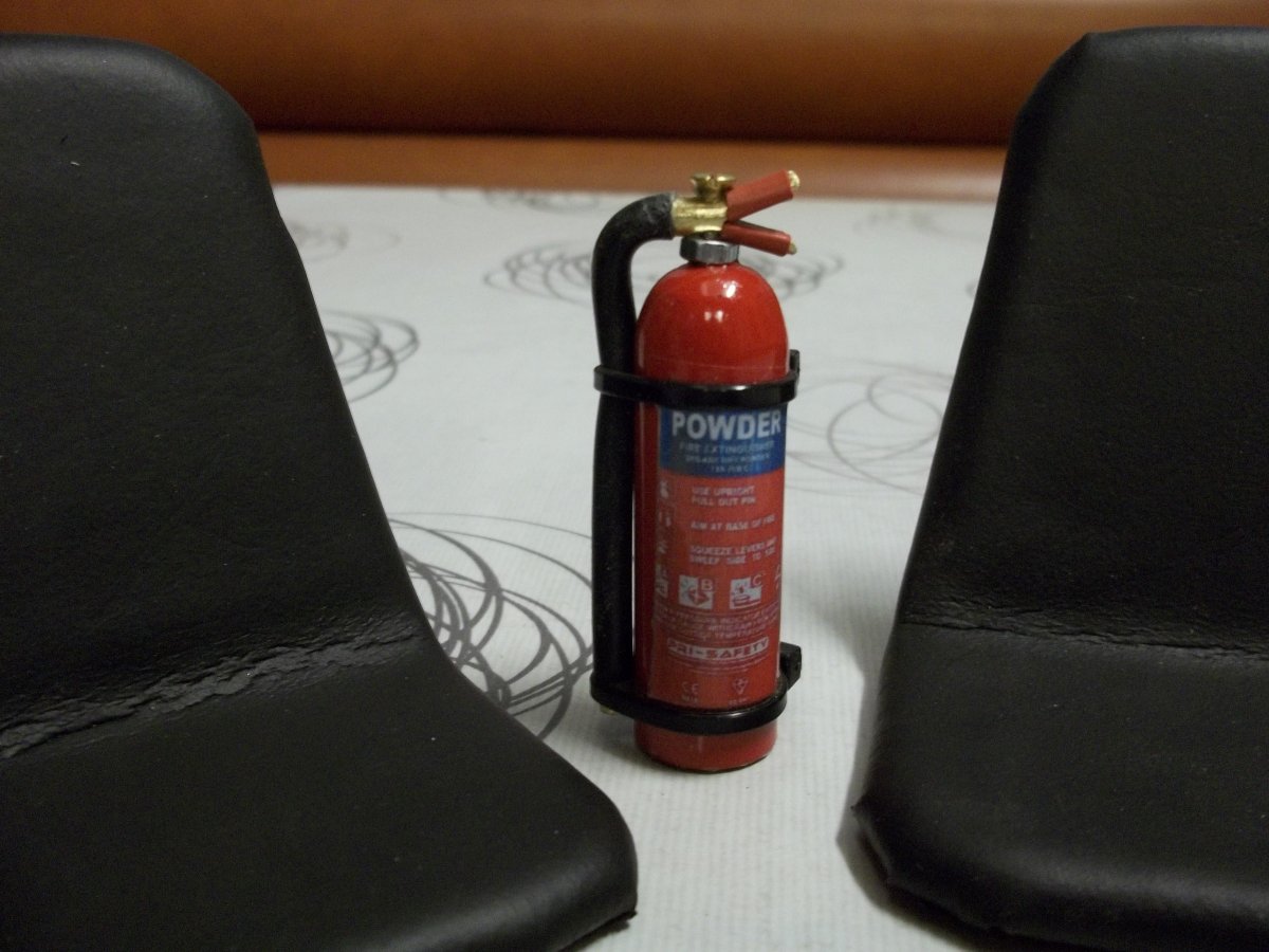

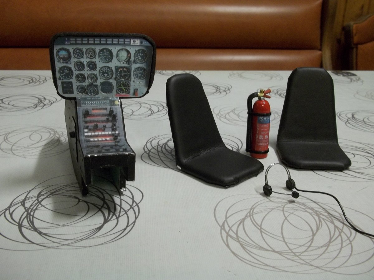

Hey Chris :-) en de andere .
Ja ik had beloofd hem een 2e leven te geven he , nog ff geduld en ik ben er mee op de club .
Hier nog paar details voor in de cockpit .
Hopelijk volgende week de aandrijving er in en dan kan ik de cockpit volledig afwerken , moet nog wa met de batterijen kunnen schuiven he .
Grtjs iedereen .
