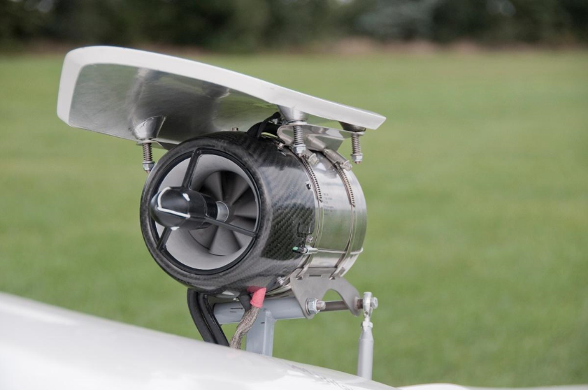

8 = Ik vermoed dat dit de bediening van de motor en het uitklapmechanisme is

Schakelaar 7 heeft te maken met de stroom voor de straalmotor: je kunt hier kiezen van welke battery hij z'n stroom krijgt.
Instrument 8 geeft alle essentiele informatie van de straalmotor weer (RPM, in- of uitgeklapt, brandstof, EGT (Exhaust Gas Temperature), etc.)
