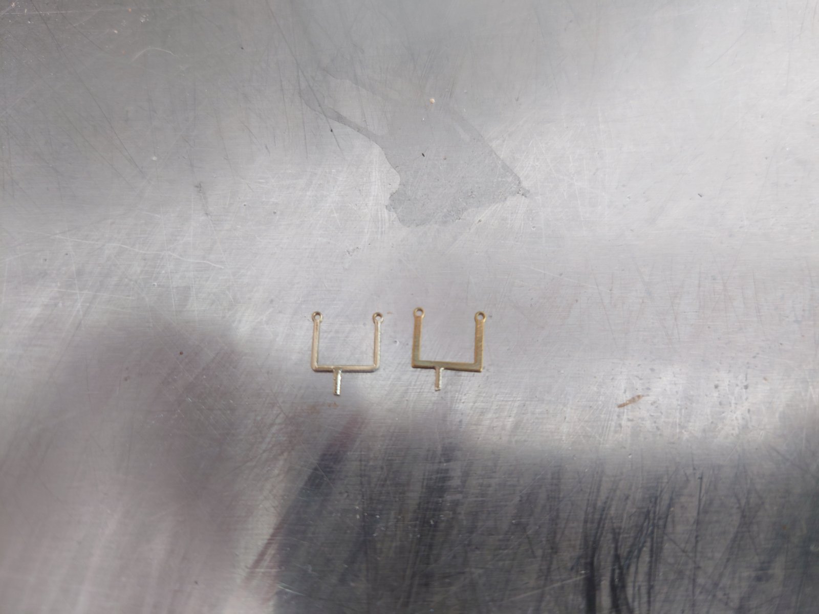

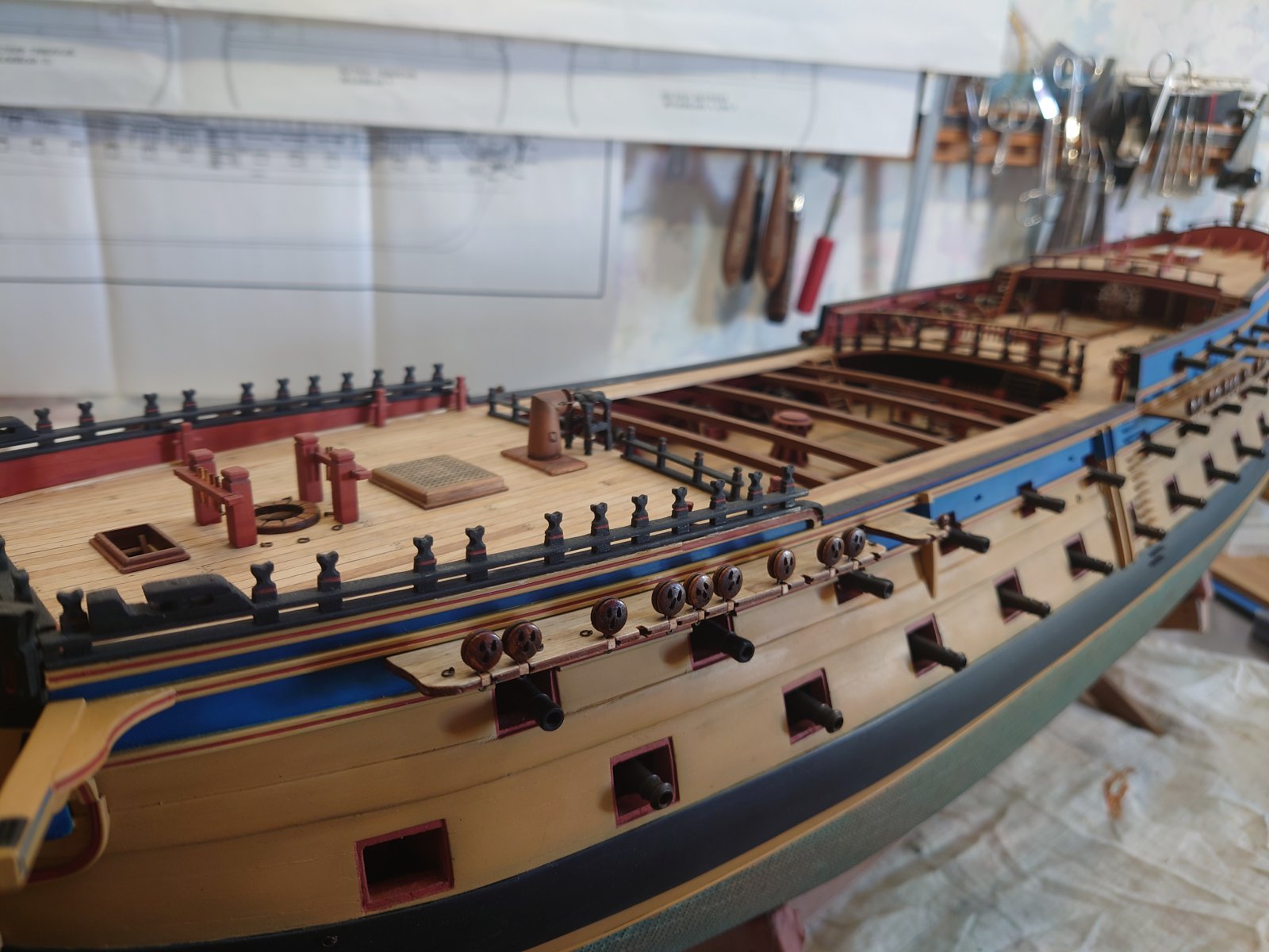

Oogjes,

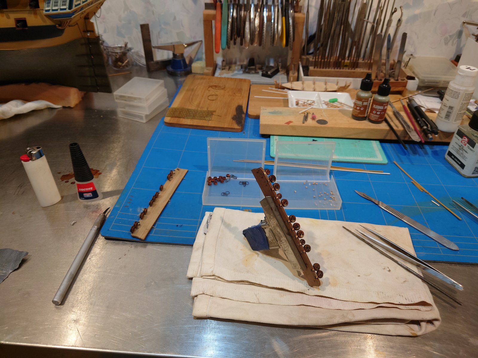

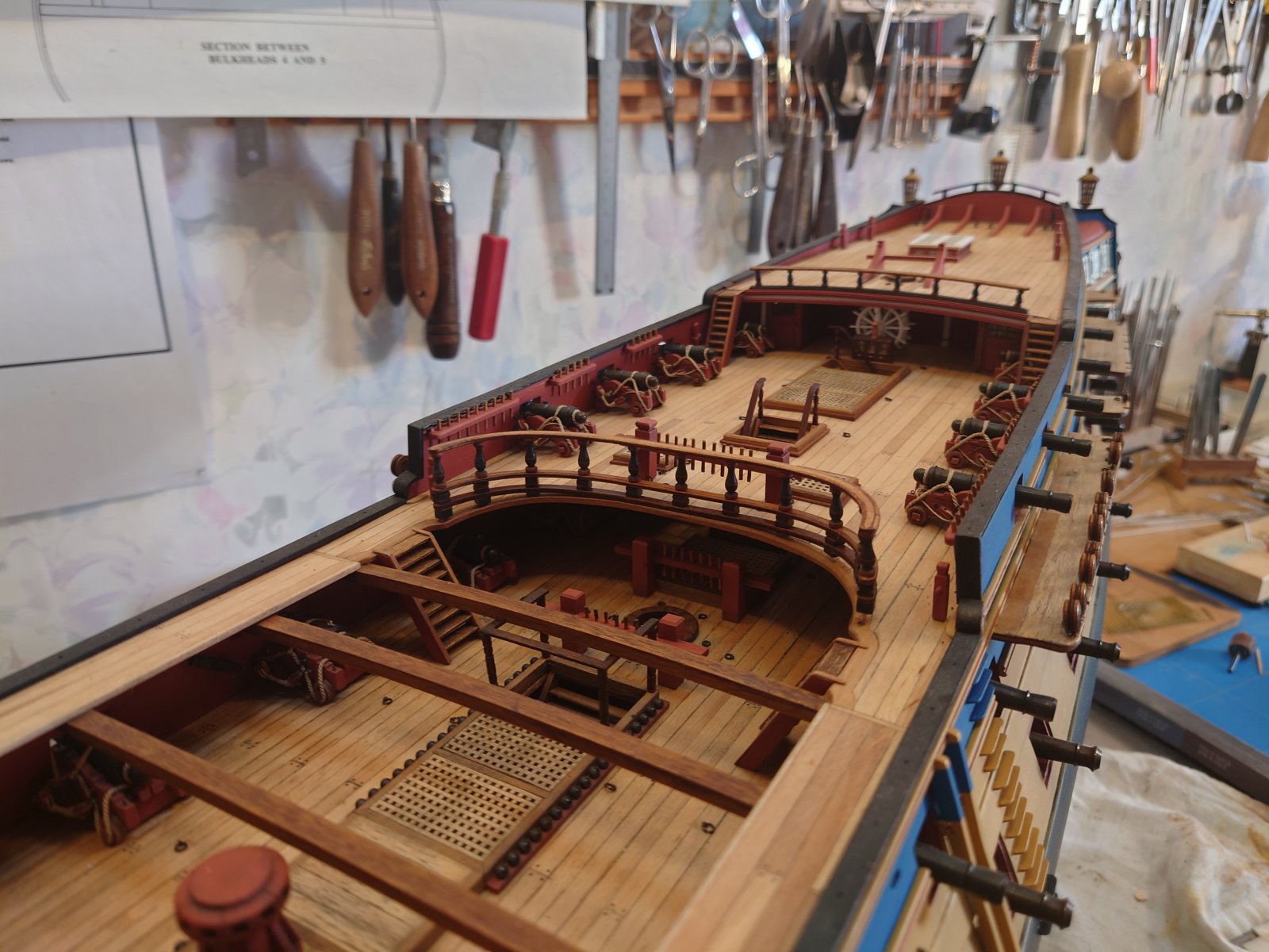

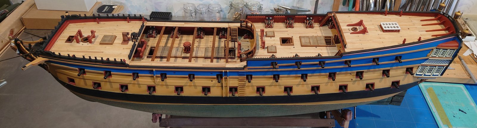

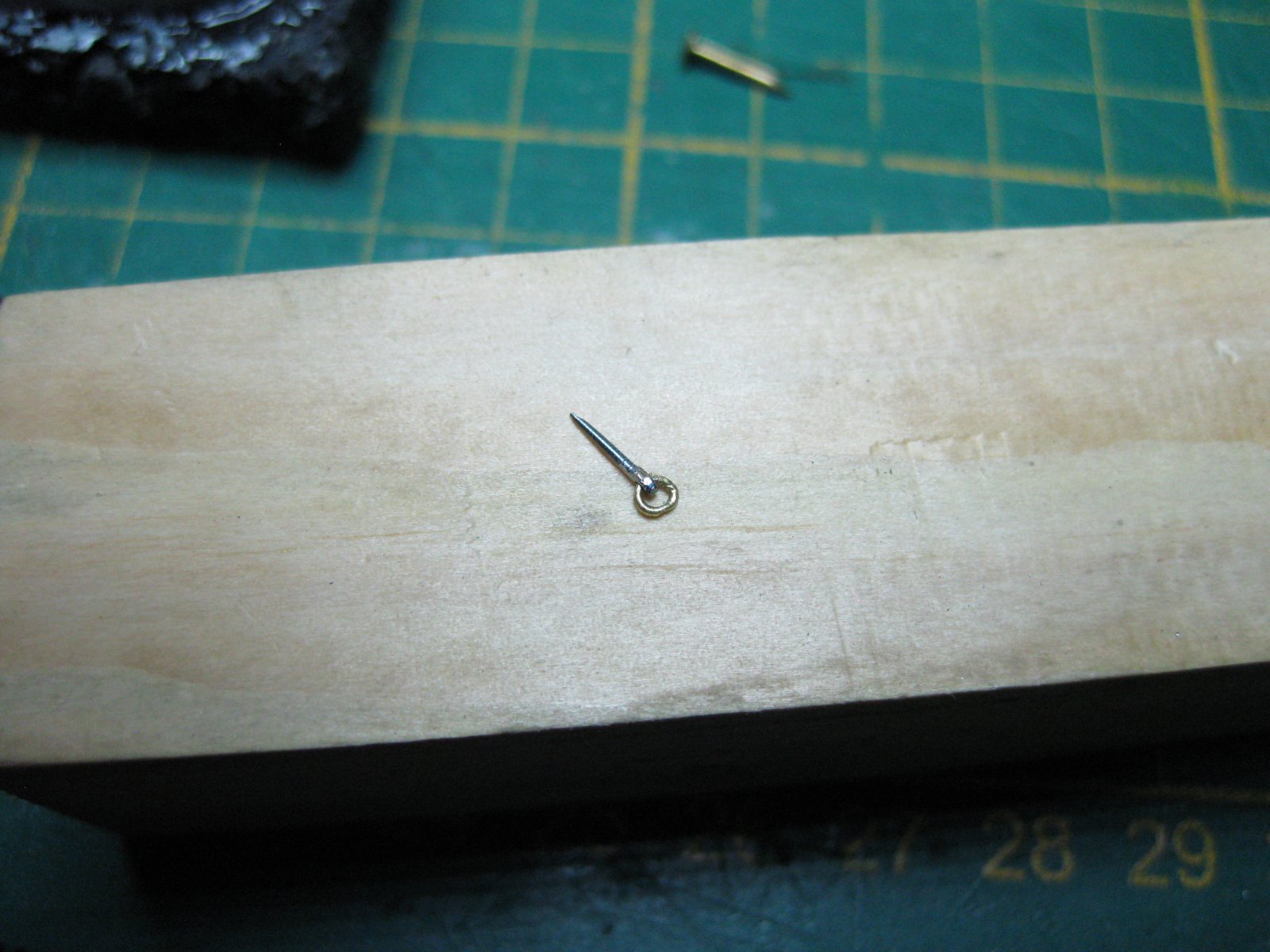

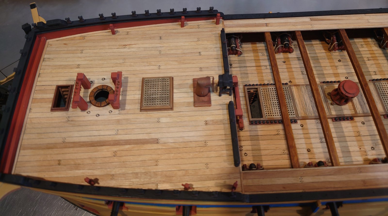

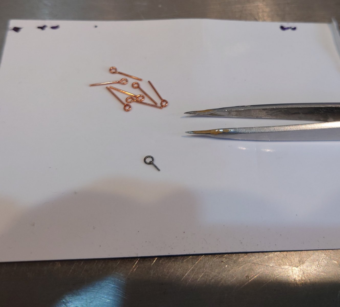

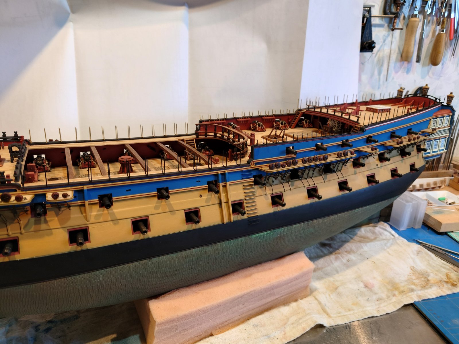

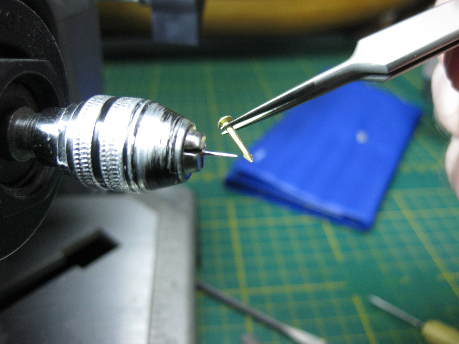

Iets wat ik eigenlijk al een tijdje voor me aan het vooruitschuiven was, maar nu de spiegel, galerijen en het roer verder gereed zijn, moest het er toch maar eens van komen.

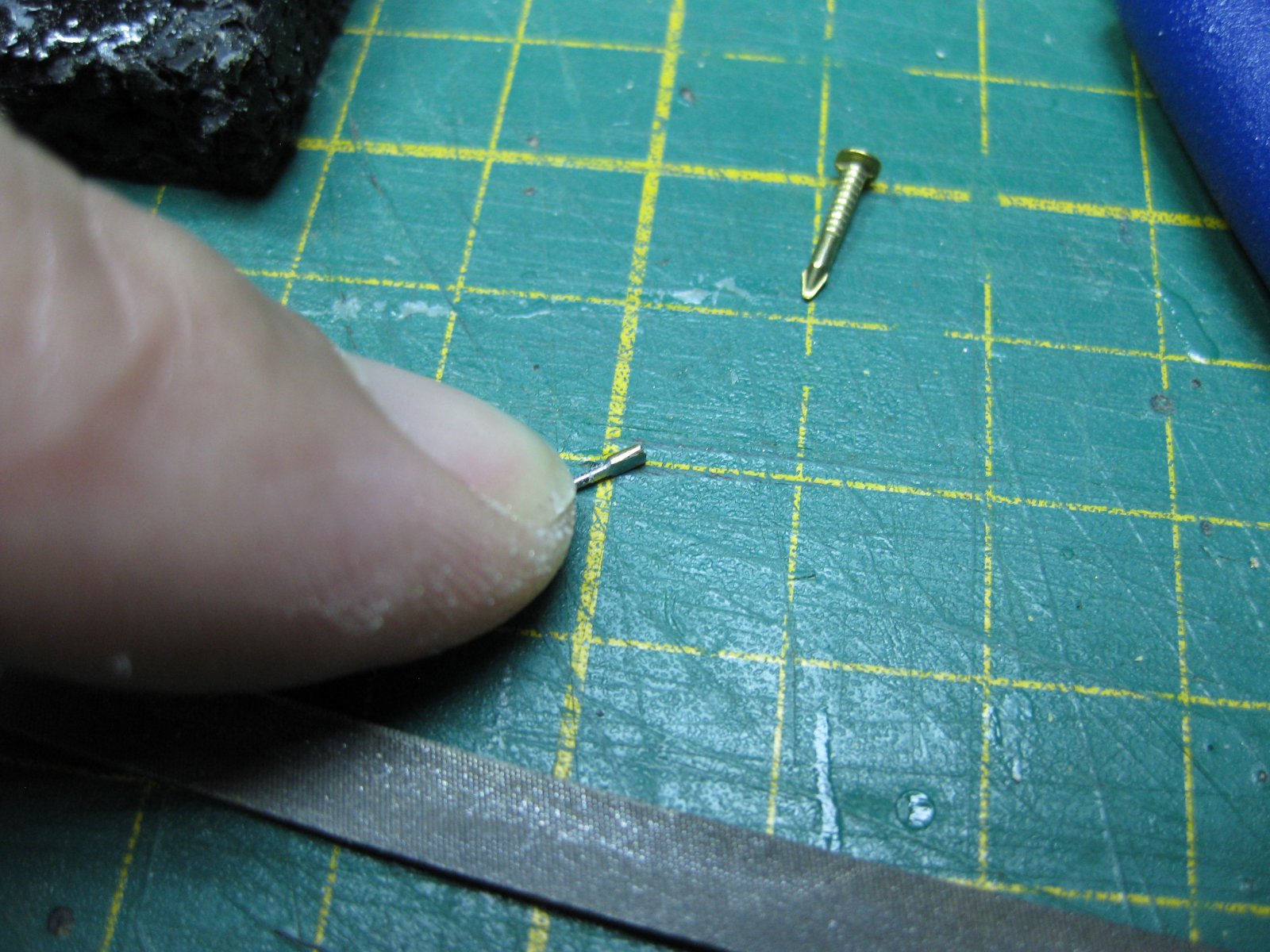

Het maken van de nog resterende oogjes, rond de masten en andere plekken op het dek.
Gezien dat ik de bijgeleverde oogjes niet mooi en te grof vind, deze zelf maar gemaakt.
Zo naar de nodige uurtjes, buigen, knippen en solderen, en vervolgens het zwarten van de oogjes,
Heb ik ze verder allemaal geplaatst op de benodigde posities.
Weer een stukje verder, resten nog een aantal klampen en kikkers, die nog moeten worden geplaatst.
Mooi werk Boris!
De oogjes zijn bijzonder mooi gelukt zo klein.

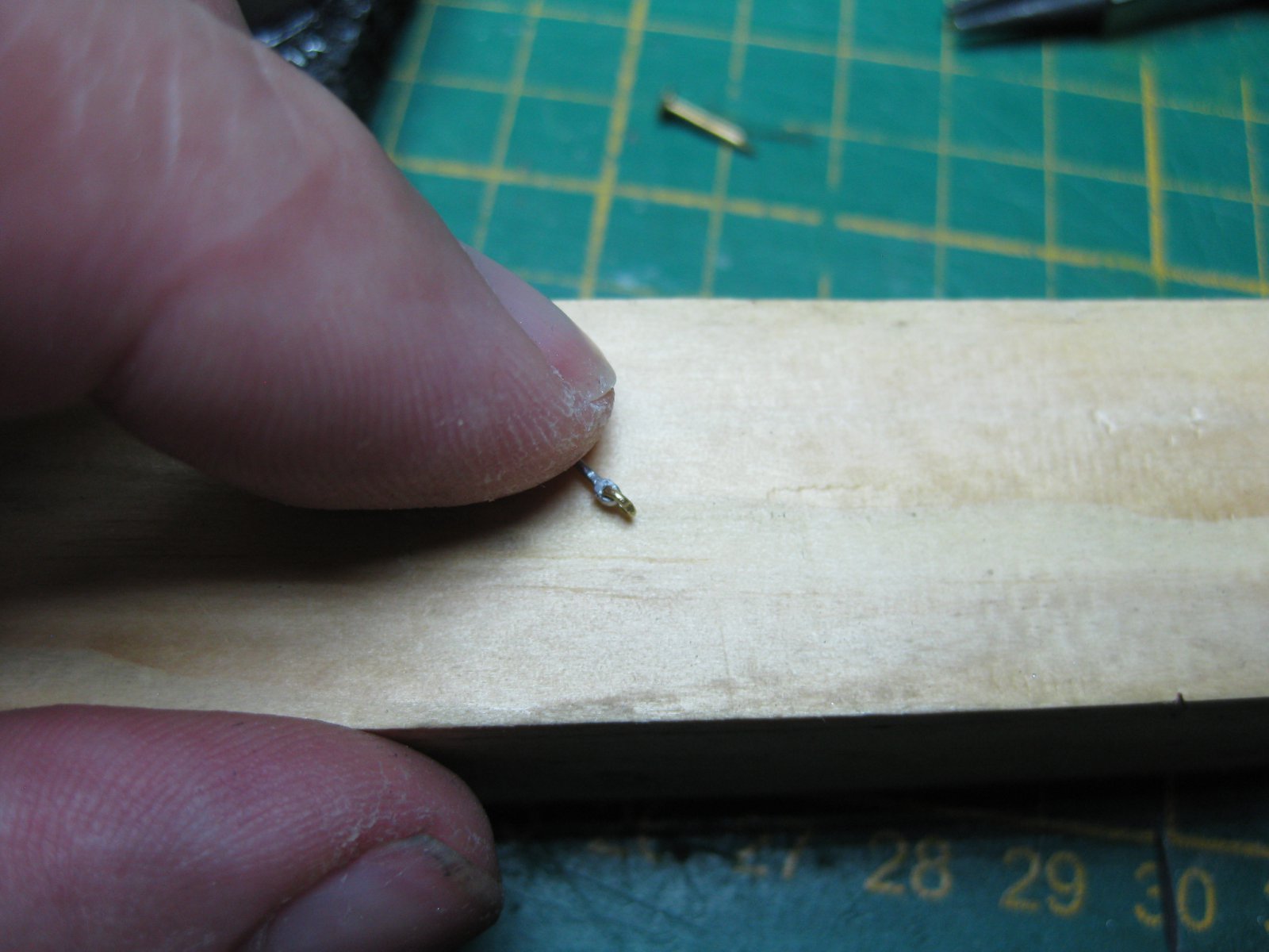

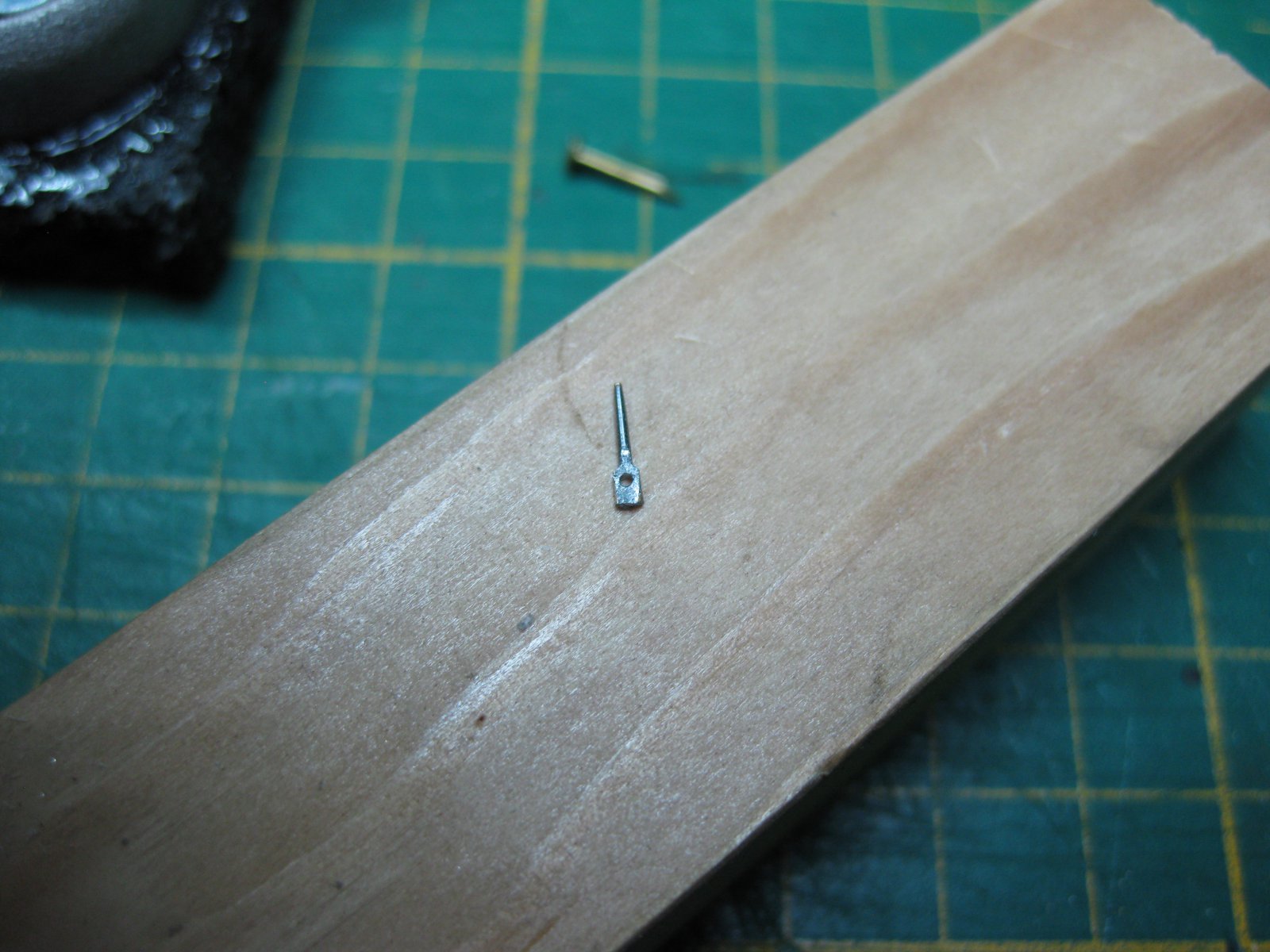

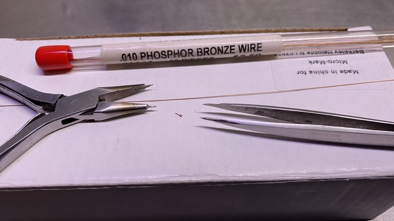

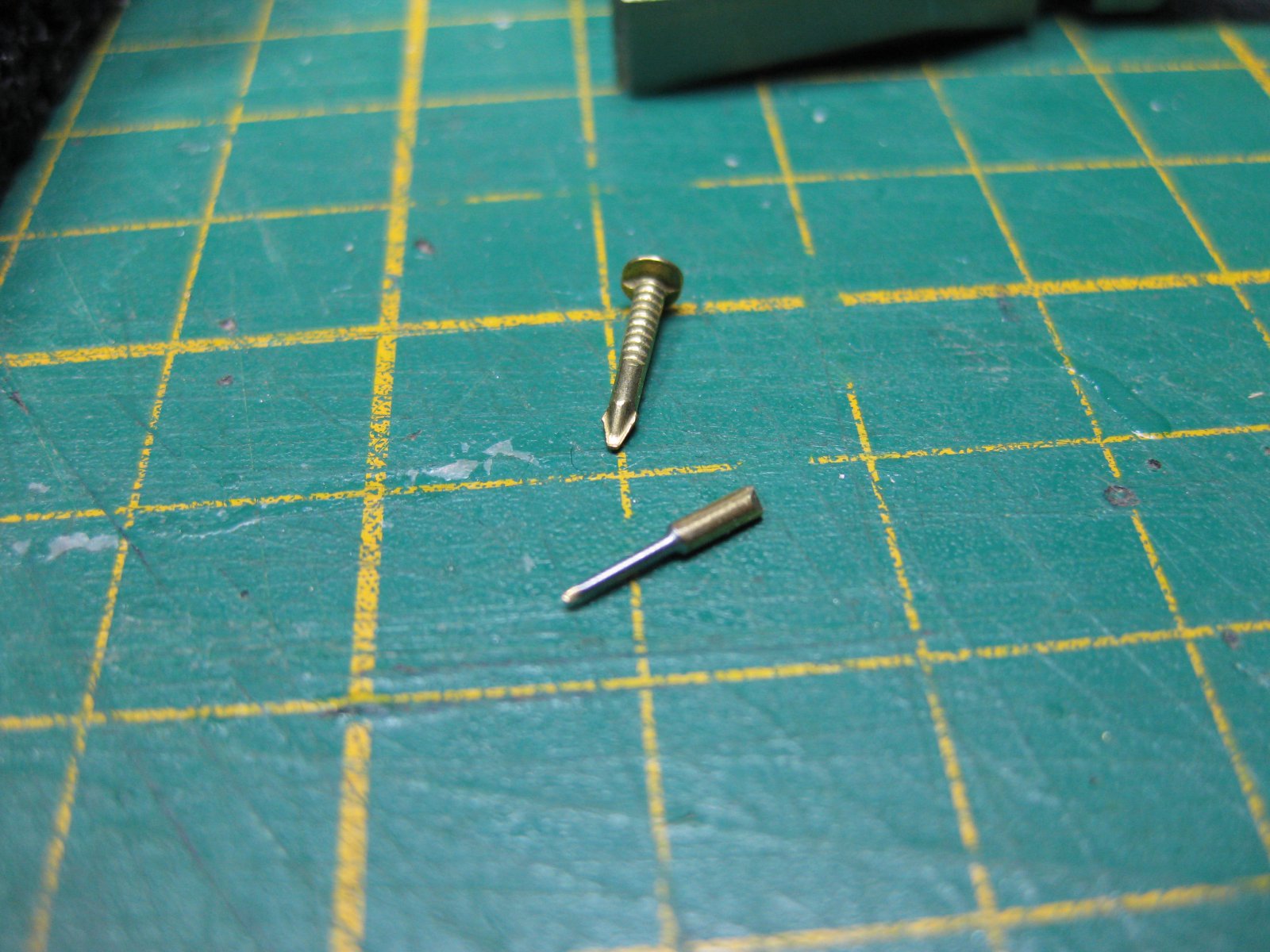

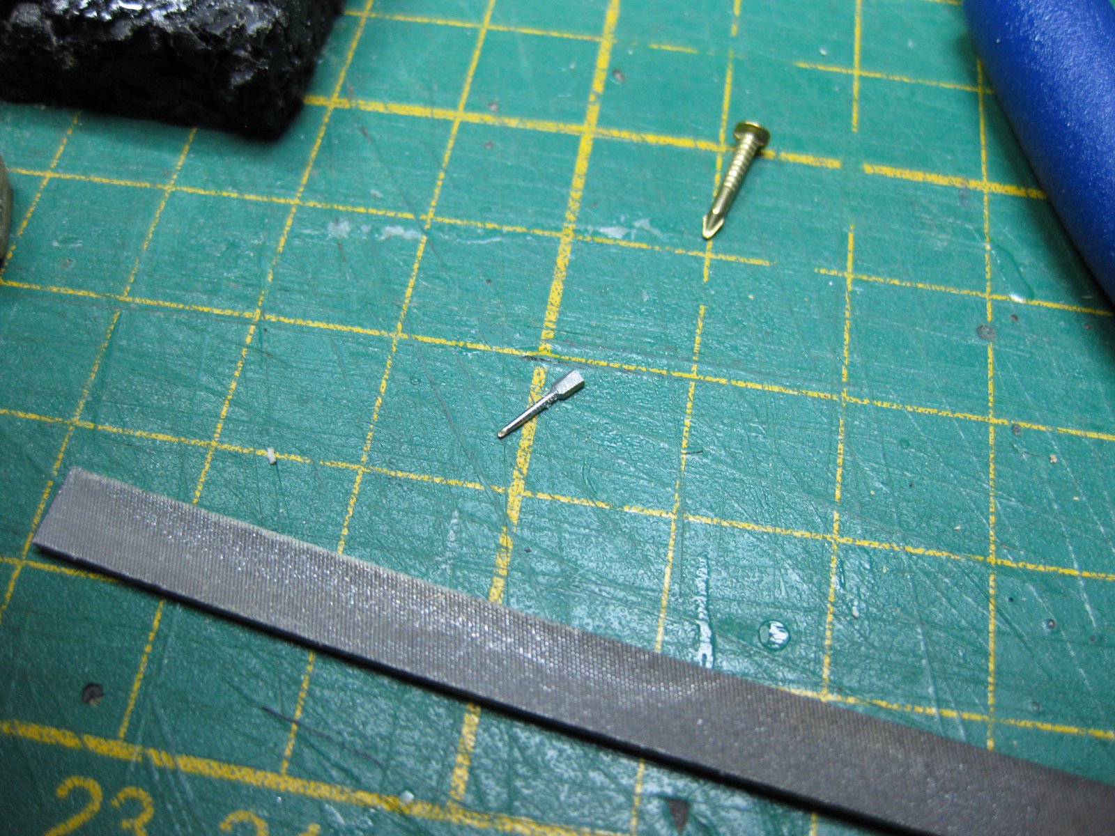

Je hebt me in het verleden al een keertje uitgelegd hoe je het deed. Ik kan me herinneren dat je een tangetje nog wat smaller had geslepen.
Hans,
Dank voor je reactie, klopt dat ik het al een keer heb verteld hoe ik ze maak zie onder (post 93)
foto verklaard denk ik alles
Bekijk bijlage 470522
Stephan heeft ook eens een zeer interessante manier beschreven om oogjes te maken in zijn Prins Willem.

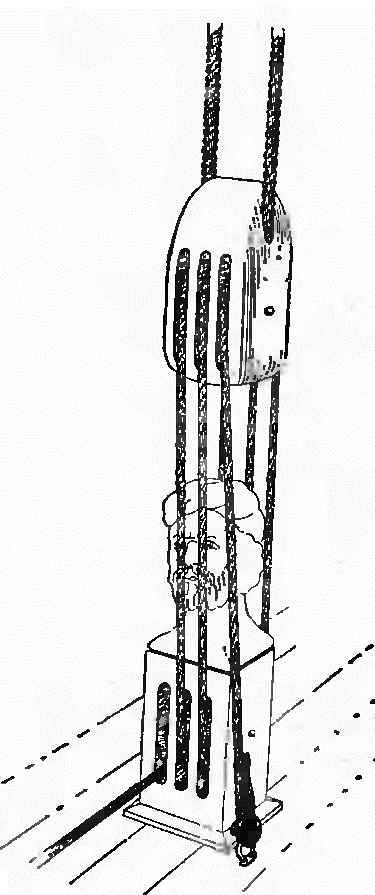

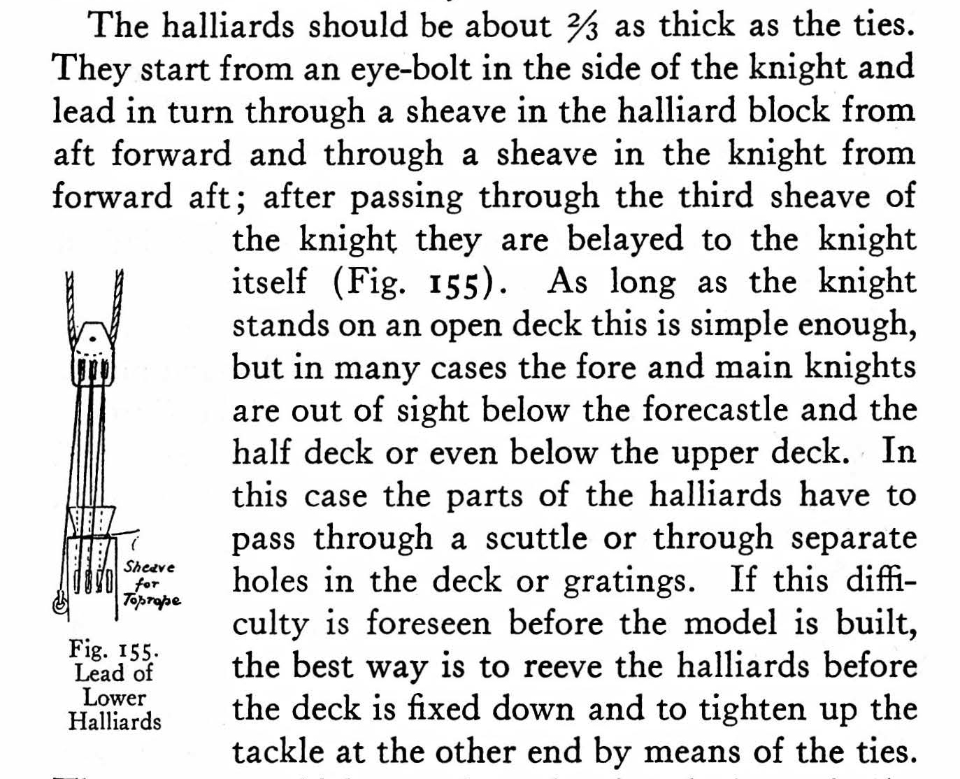

Op het museum model lijkt het dat het kardeel van de grote ra verkeerd is in gescheerd.
foto museummodel en boek
Bekijk bijlage 468791
Bekijk bijlage 468792
Volgens mij moet het halende part richting de spil lopen, maar volgens de foto's lopen de touwen tegengesteld aan de beschrijving van Anderson
Bekijk bijlage 468790
Ik zal het dan ook maar doen zoals Anderson beschrijft.

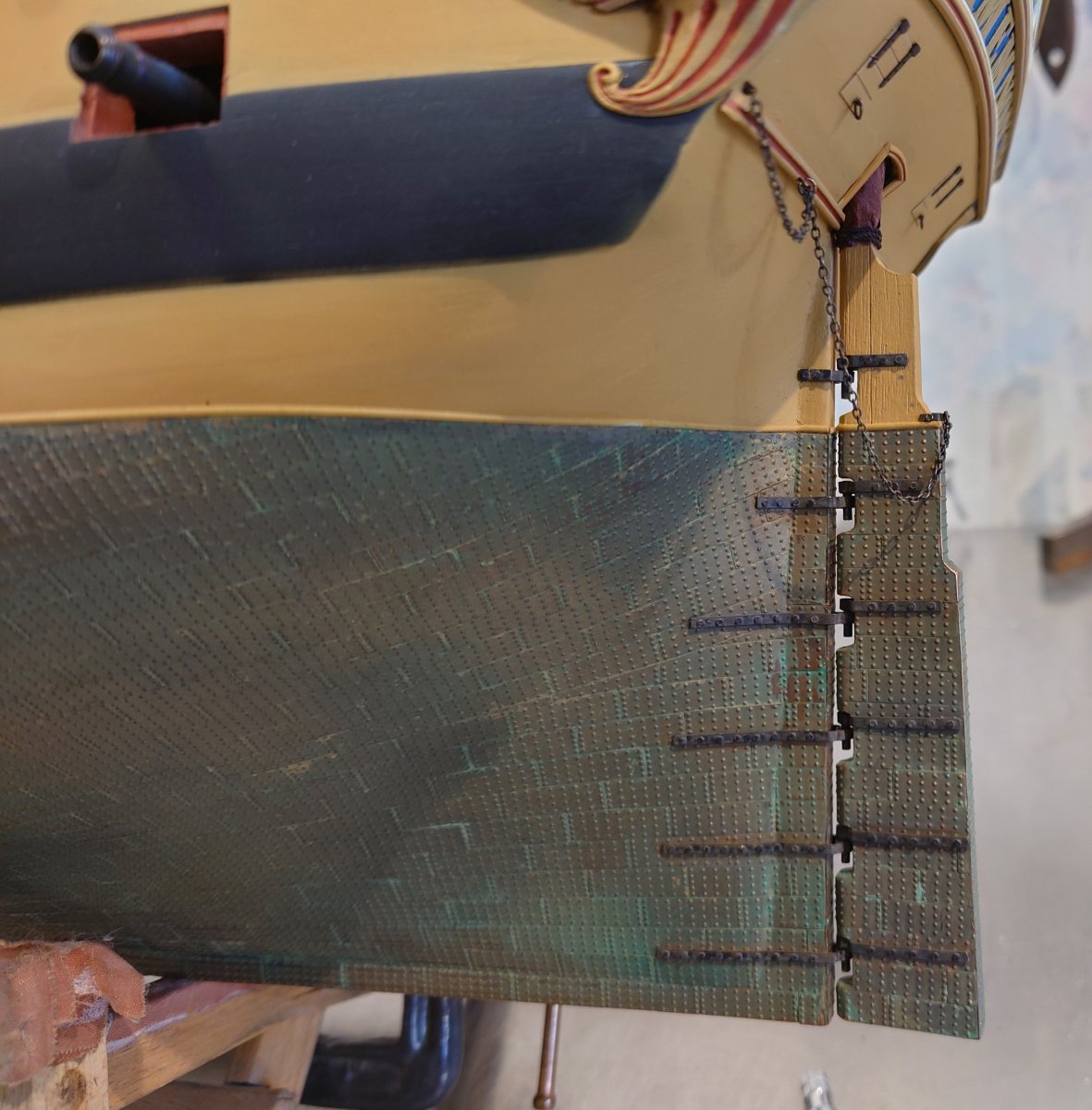

Beetje spelen met verf.

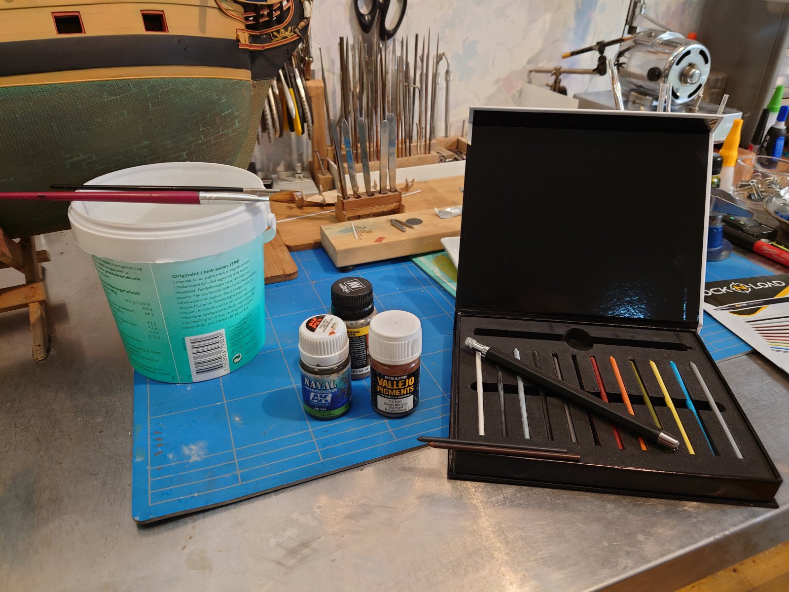

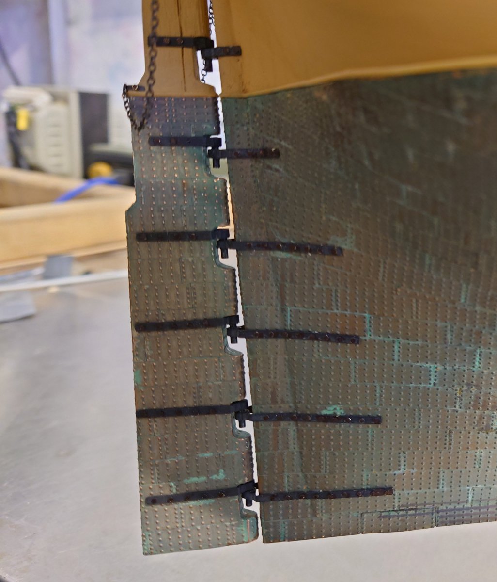

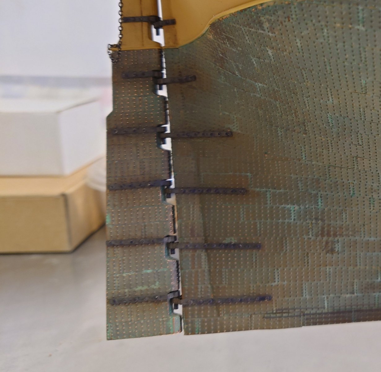

Iets wat ik nog niet had gedaan, was het verouderen van de ophanging van het roerblad.
Gezien dat de ophanging enigszins niet in harmonie was met de rest van de bekopering.
De ophanging maar enigszins verouderd zodat het mijns inziens in harmonie is met de rest van de patina van het koper.
Heb hiervoor eerst de ophanging ingestreken met een grijze wash van olieverf, (naval ship weathering )
Daarna breng ik diverse pigmenten aan welke ik met water enigzins afvlak en verdun, waardoor het mooi tussen de naden en randen vloeit, nadat alles is gedroogd, seal ik het af met een blanke polyurethaan lak.
Onder een aantal fotos.

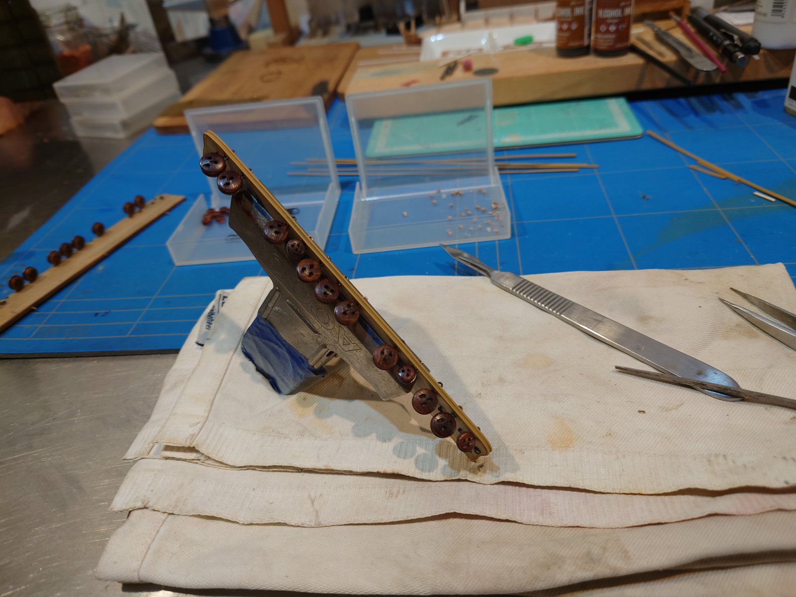

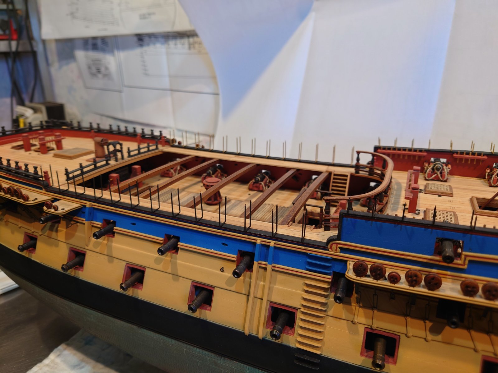

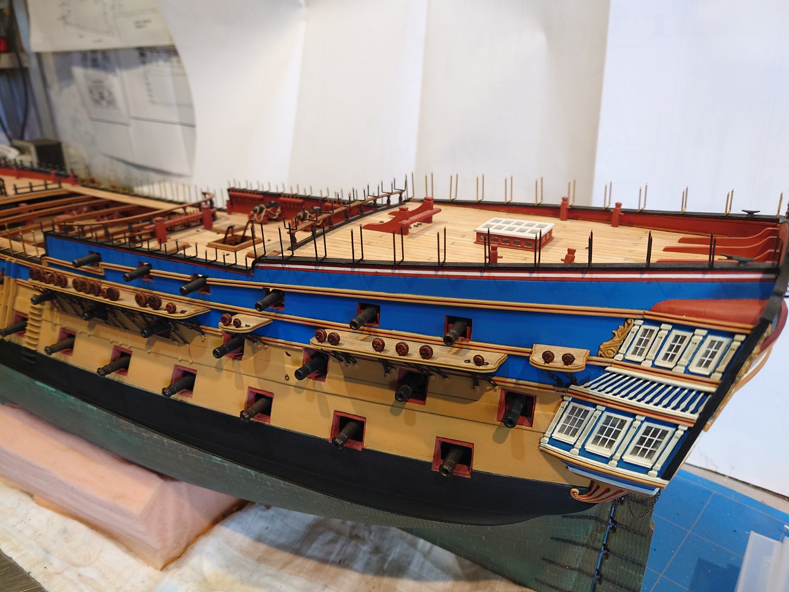

De Rusten

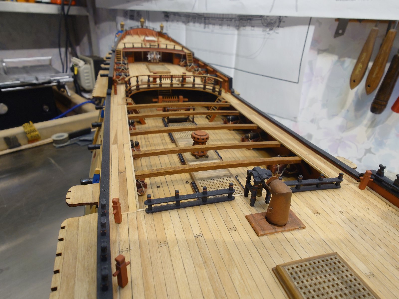

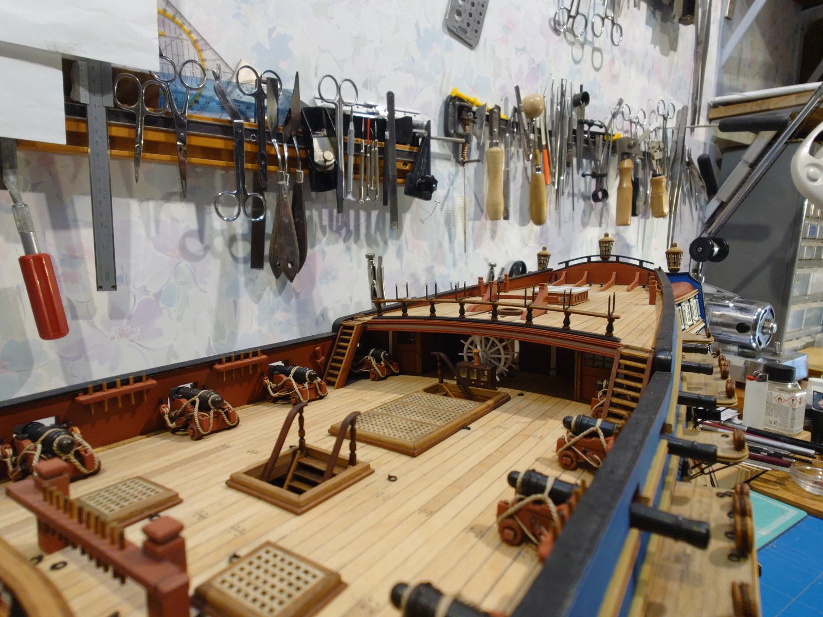

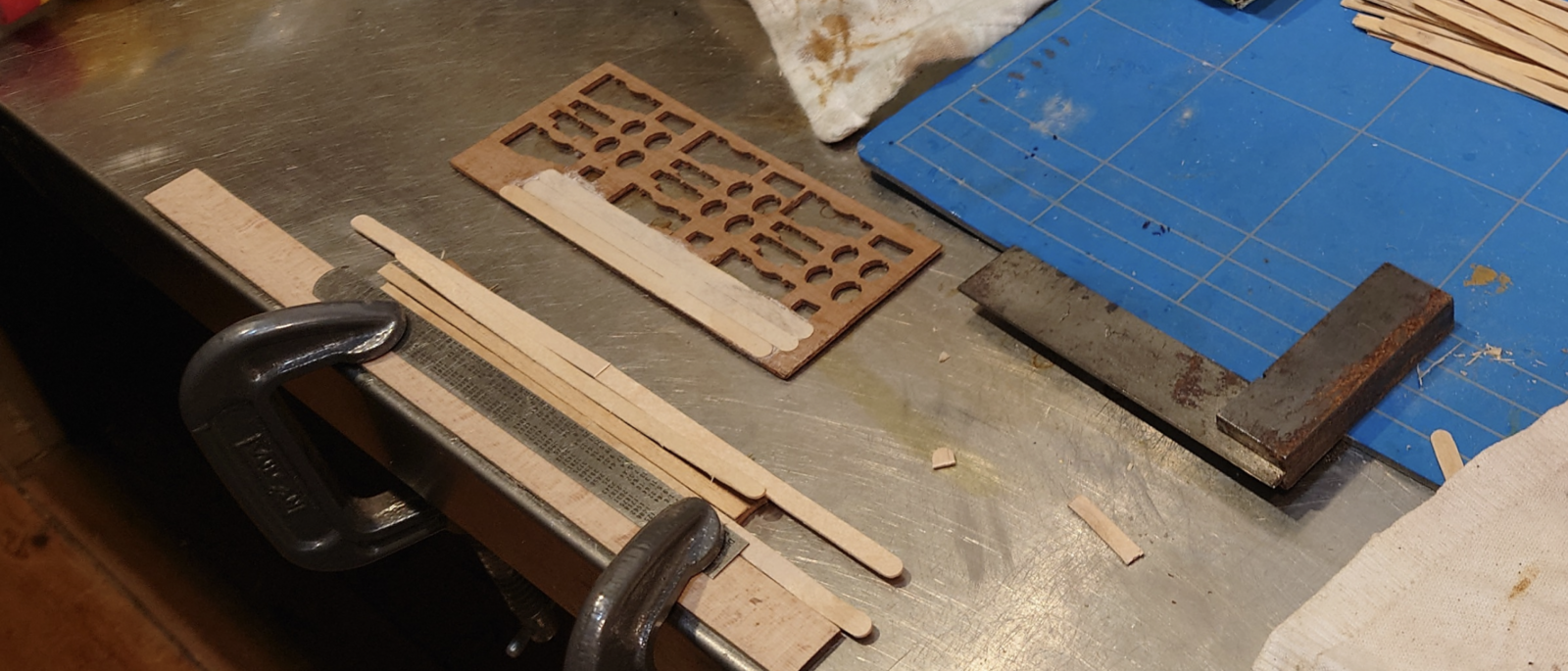

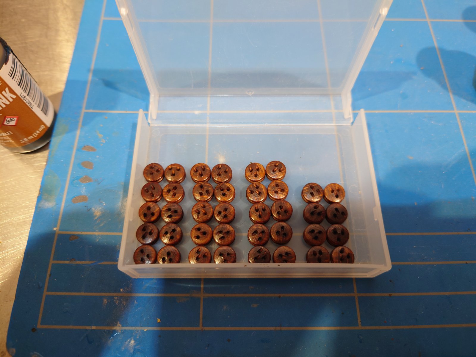

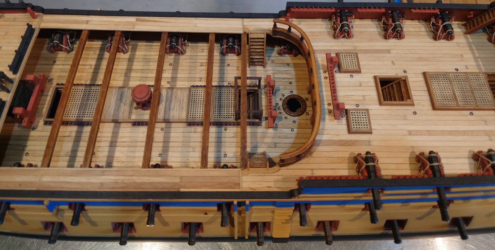

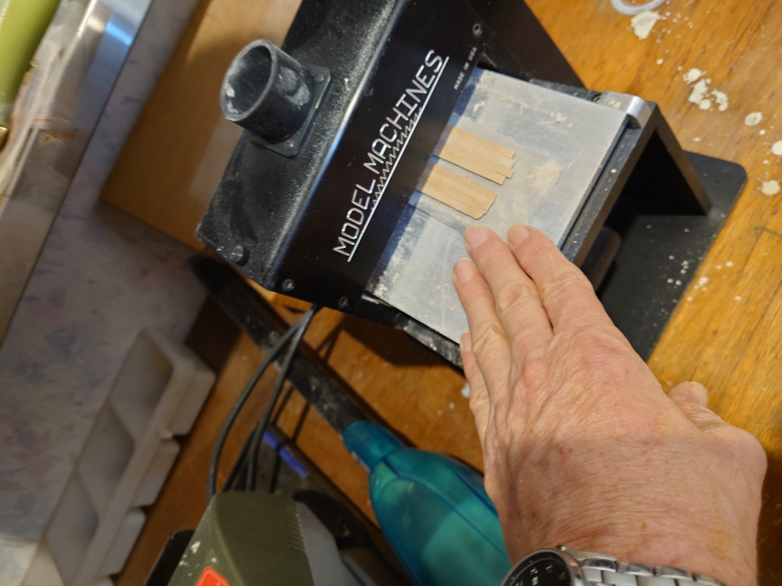

Weer een stukje verder met de rusten, gezien dat de geleverde rusten gemaakt zijn van triplex met een dun laagje notenfineer, kleur technisch vind ik dit niet bij het model passen, en schilderen vond ik ook geen optie, dus er voor gekozen ze te bekleden met latjes welke ik heb gebruikt voor het dek, maar aangezien ik daardoor in de problemen zou komen qua dikte van de later te plaatsen sierlijsten welke ik reeds heb voorbereid..zo de met plankjes beklede rusten, welke ik middels een dubbelzijdige plakband op een stalen plaatje heb geplakt, een aantal keren door de schuurmachine gehaald tot ik de gewenste dikte heb bereikt. In dit geval 2.05 mm (2mm triplex en 0.5 mm dek plankjes)
Rusten zijn nu zover gereed voor het aanbrengen van verdere details...

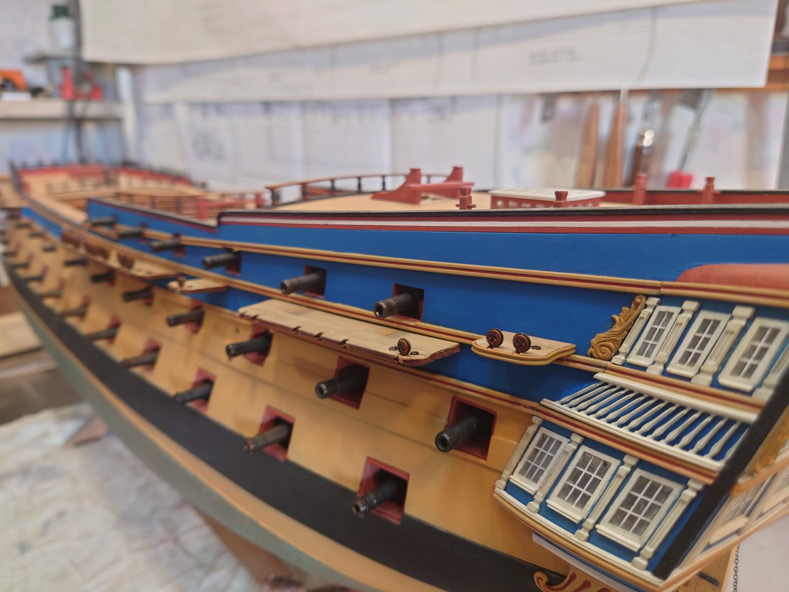

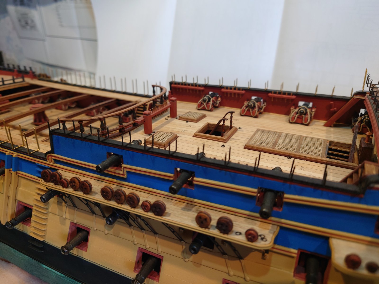

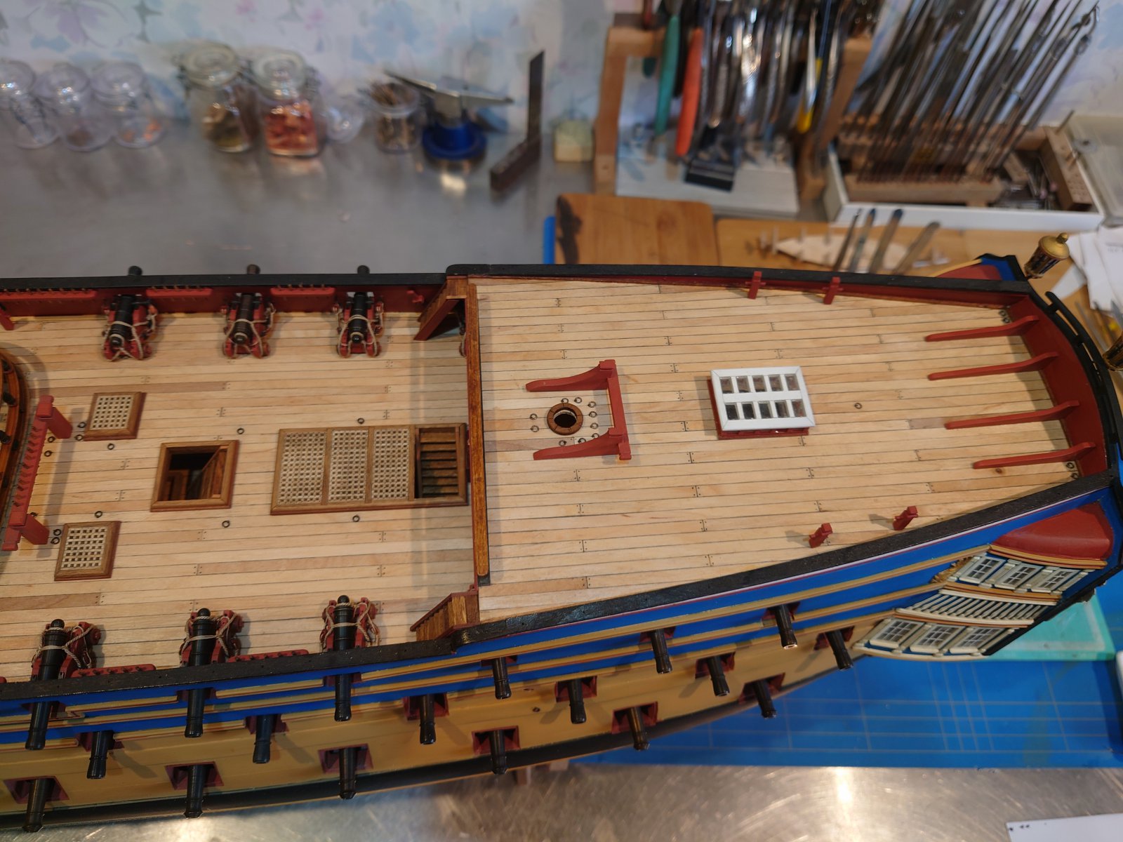

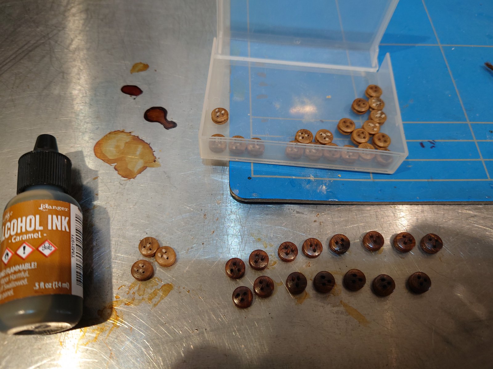

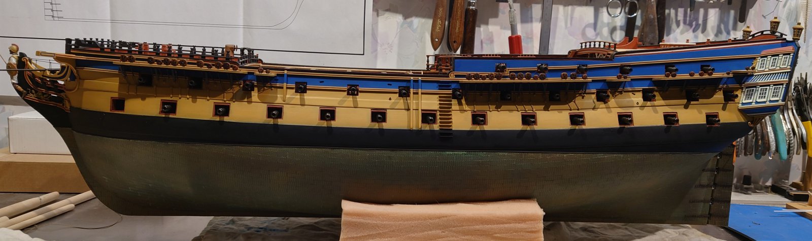

Zo was ik begonnen met het voorbereiden van de jufferblokken en de bijkomende hardware,komen bij het model 3 soorten,(3.0. 5.0 en 10mm) blijkt de 5.0 mm uitvoering niet te zijn geleverd, althans niet degene die ik nodig ben, dus het project rusten maar even op hold, in de tussentijd wel nieuwe besteld, deze zijn gelukkig al onderweg, en hopenlijk komen deze aankomende week, zodat ik de rusten verder kan afwerken en de afwerking lijsten kan plaatsten.
Onderstaande fotos zoals ze er nu bijstaan, (missen nog de 5 mm)
Tevens op marktplaats een leuke deal kunnen maken en een complete Proxxon DGH (hout draaibank voor +/- 40 cm breedte )met alle toebehoren gekocht, deze is eveneens onderweg naar mij. Zodat ik het bijgeleverde rondhout kan gaan bewerken tot masten en ra's en wat er verder nog bij komt kijken.
De 5 mm jufferblokken zijn binnen, dus deze kunnen plaatsen, en tevens de afwerkingslijsten kunnen plaatsen.
Nu kunnen we verder met de verdere hardware, welke er nodig is voor het plaatsen van de rusten, tijdens het wachten op de jufferblokken reeds begonnen met het voorbereiden, gezien dat het allemaal messing is, zal het allemaal nog moeten worden zwart gemaakt, dit zal de volgende stap zijn, waarna er kan worden begonnen met het definitief plaatsen van de rusten.

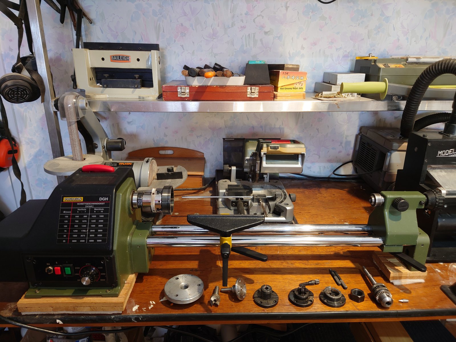

Tevens is vandaag mijn hout draaibank binnen gekomen, voordat ik de koop had gesloten, had ik geprobeerd informatie in te winnen, maar dit was slechts zeer beperkt, wat er op het internet te vinden is over de Proxxon DGH, dus het was een klein beetje een gok toen ik de koop had gesloten.
Moet zeggen dat ik absoluut aangenaam verrast ben over deze machine, is zoals het blijkt nog een apparaat uit het pre computer tijdperk, geen streepjes codes, made in China of www op het apparaat te vinden, maar nog het goede oude "made in West Germany" dus zowiezo voor 1989.
Machine verder aan een technische inspectie onderworpen, en geen enkele vorm van slijtage kunnen vinden, geen lager speling, ingebrande relais, of versleten koolborstels, kortom machine verkeerd in perfecte staat, kwam tevens met alle extras.
Nu kunnen we tevens gaan beginnen, met het testen en proberen, om uiteindelijk de masten en al het andere rondhout te maken.

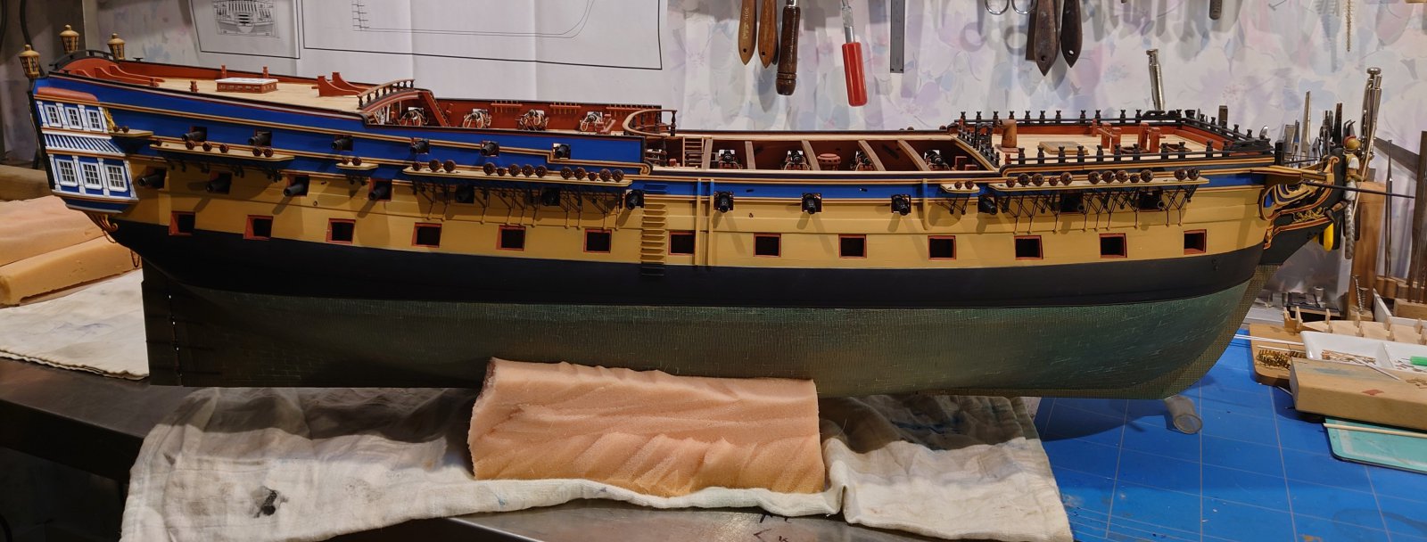

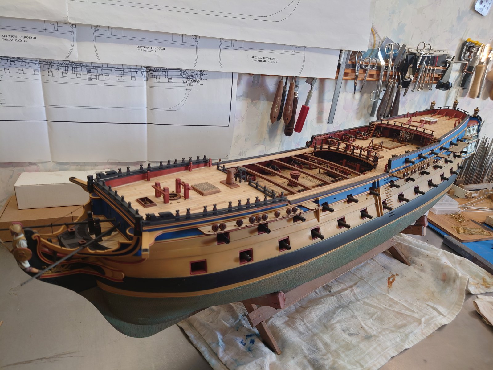

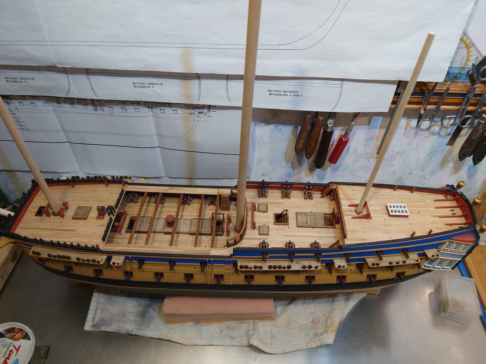

Zo deze ook maar weer eens onder het stof vandaan gehaald.

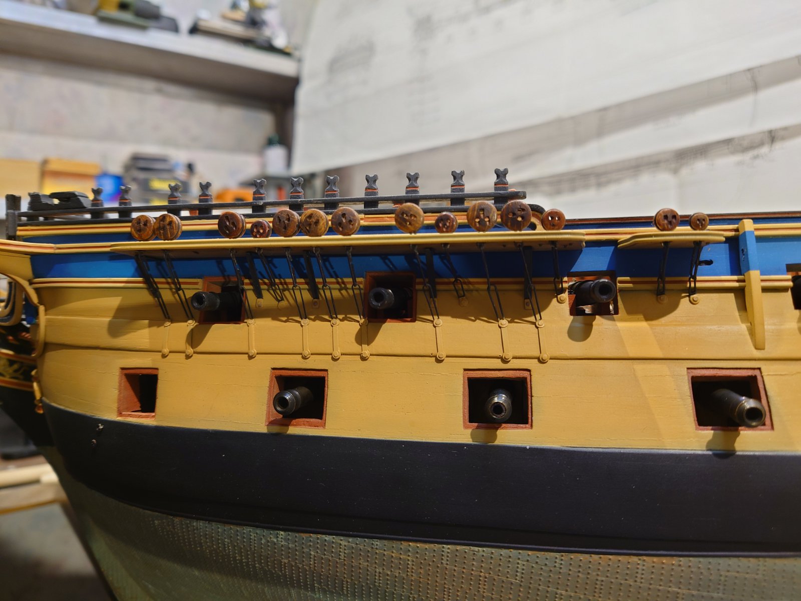

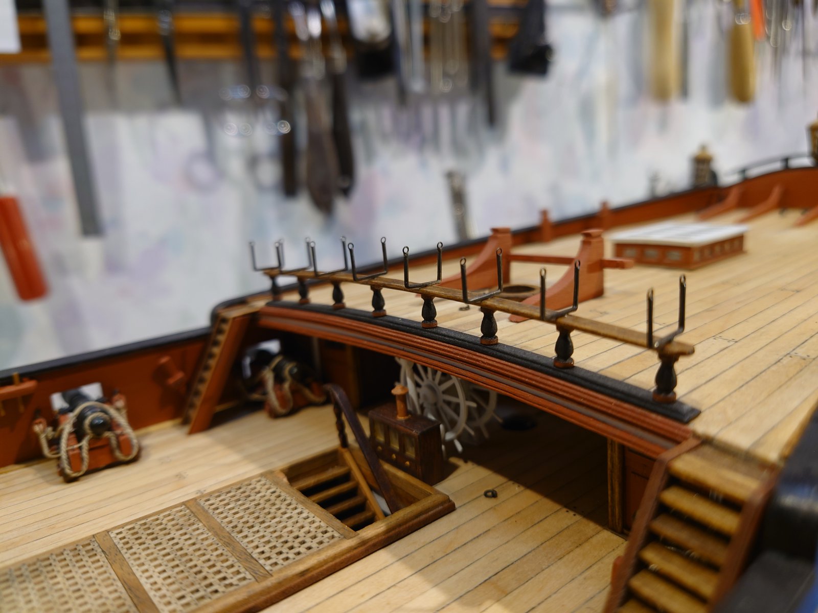

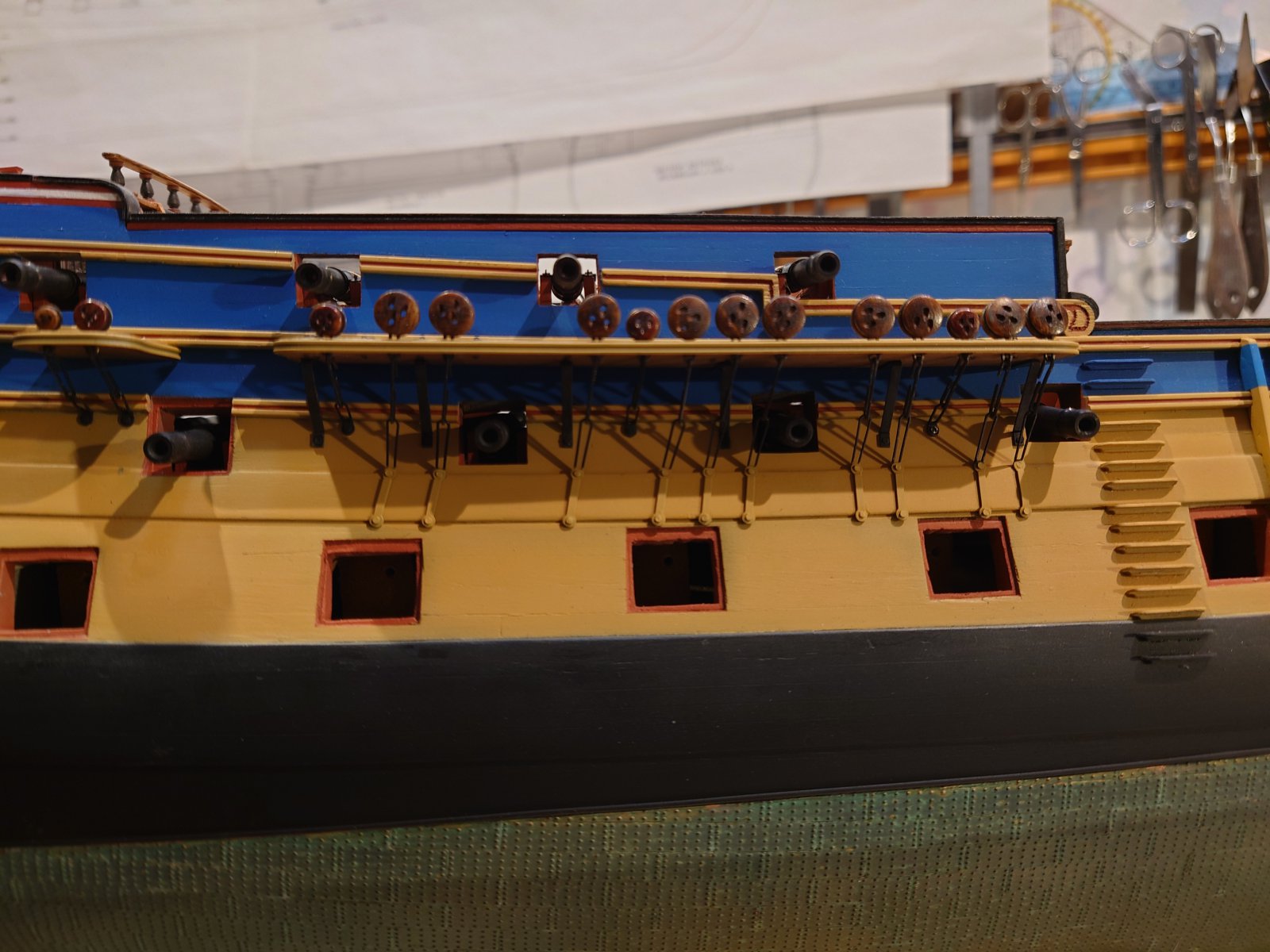

Afgelopen periode aardig geen en weer geweest met de nodige dingen, maar weer eens wat tijd gevonden om aan het model te werken.

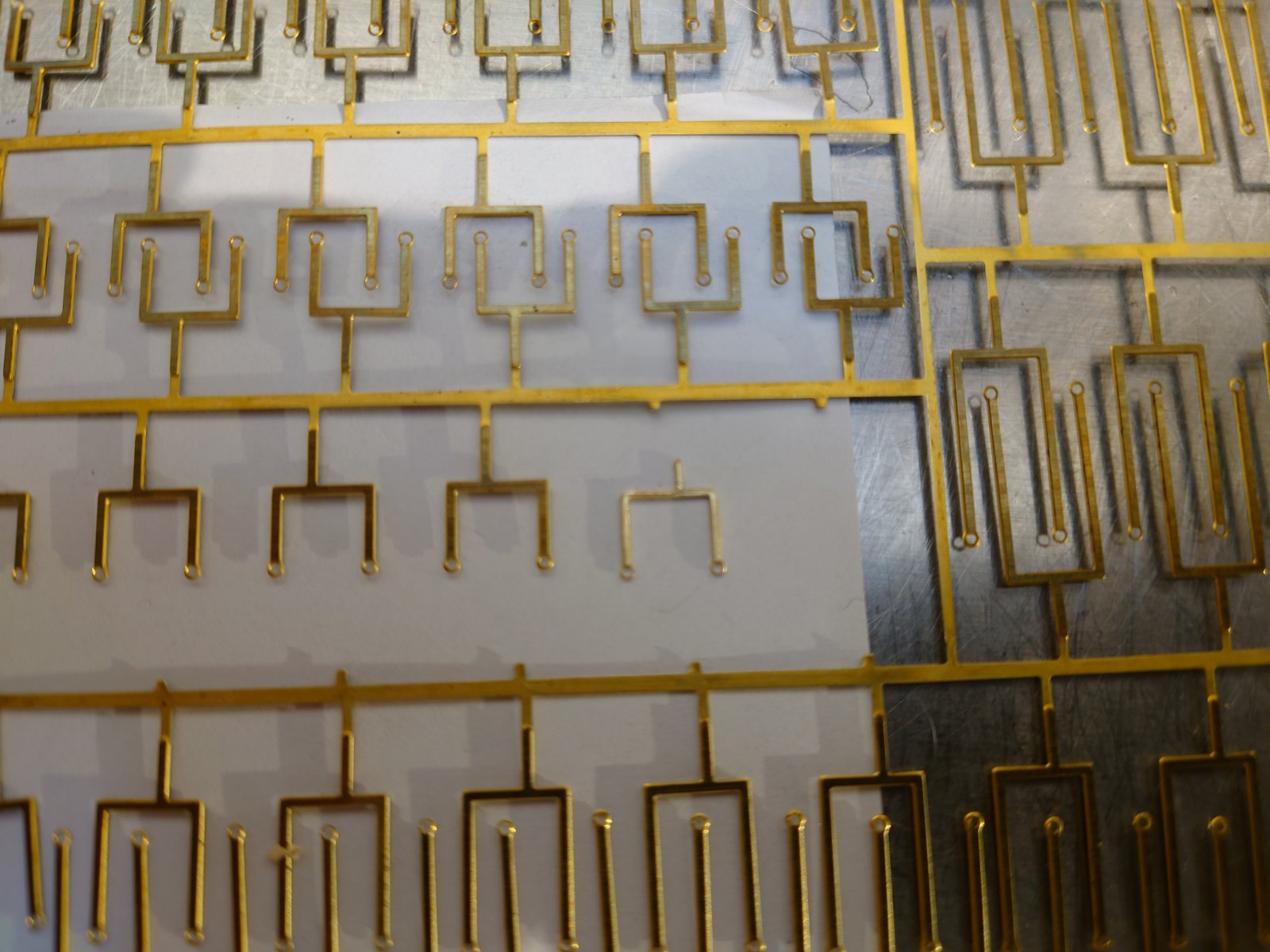

Nog steeds bezig met de zgn hammock cranes,
Nu ongeveer op de helft van de om nabij 80, moeten nog even door,
