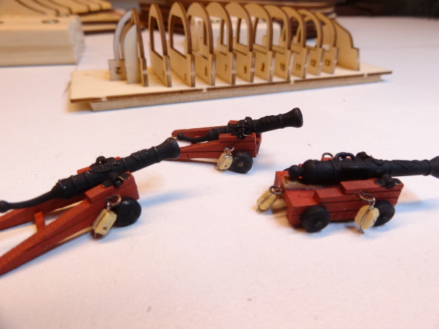

    Heb jij deel 1 dubbel ofzo? want ik zie drie kanons.

    Piet, ik had inderdaad deel 1 dubbel gekocht zodat ik voor 2,95 euro wat reservehoutjes heb om voor hulpstukken te gebruiken. Dat is waarom ik nu 2 identieke kanonnetjes heb.

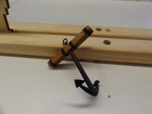

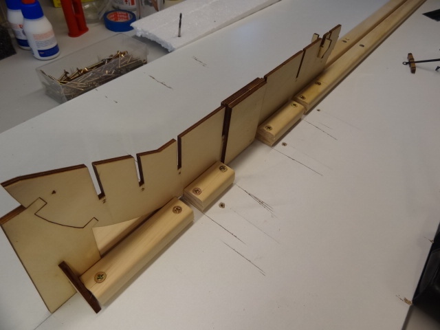

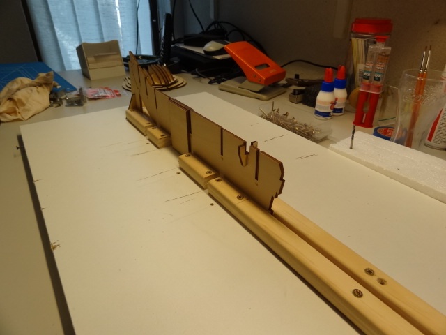

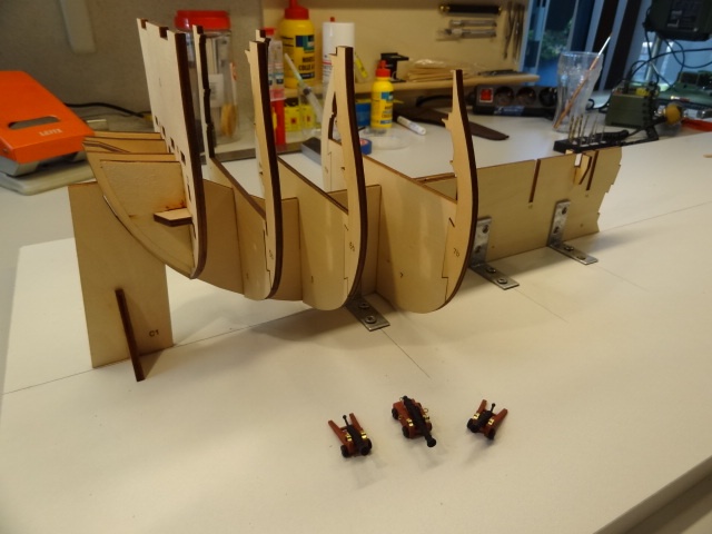

    005.JPG 006.JPG 007.JPG 008.jpg Ik heb mijn bouwplank toch gewijzigd. Het exact in lijn brengen van de ijzeren hoekjes gaf tocj wat problemen. Daarom onderstaande oplossing; zo breng je de valse kiel precies in lijn en haaks op de bouwplank. De spanten lopen tot de onderkant van de kiel en daarom moet je de latjes op deze plekken wegzagen.

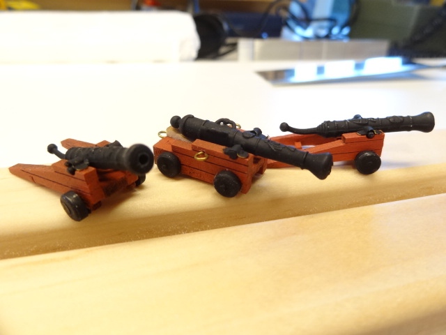

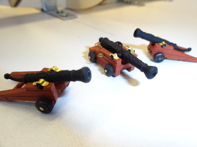

    Het anker is ook klaar en de kanonnen heb ik op advies van Amazone gewijzigd. Nu wachten op de delen 4 en verder.

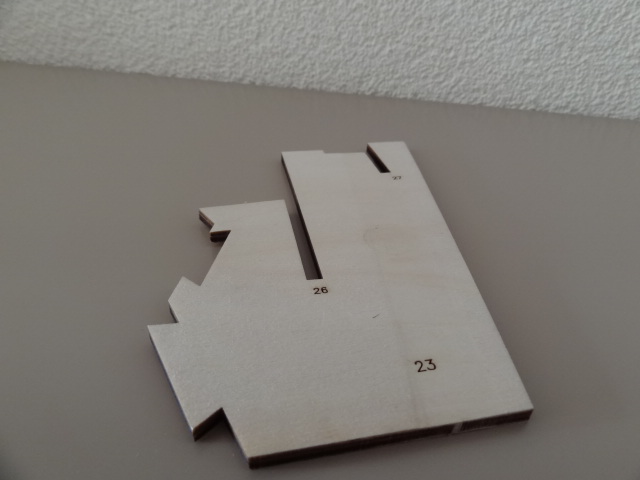

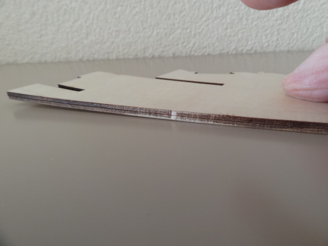

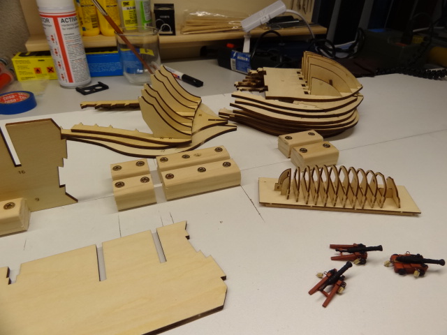

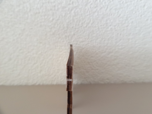

    009.JPG 010.JPG 011.JPG 012.JPG 013.JPG Tijdens de kerstvakantie e.e.a. t/m deel 9 aangepakt.
    Echter de valse kiel van het achterschip was krom en ondanks alle herstelhandelingen bleef hij krom trekken. D'Agostini geschreven en krijg gratis een nieuw deel 7. Goede service toch.
    De foto's geven aan hoe krom dit kieldeel is. Tevens heb ik de blokken wel met ijzerdraad zoals beschreven afgewerkt. Gezien de "grootte" van de blokken kan hier hier prima mee leven. Had overigens niet veel moeite met het maken hiervan. Ik klemde het blok in een klemschaar en vervolgens de klemschaar weer in de bankschroef. Zo had ik beide handen vrij om met het draad te werken.
    Nu wachten op het nieuwe deel 7 om de valse kiel gereed te maken.[​IMG] [​IMG] [​IMG]

    Dat is goed om te horen van de service. Ik heb precies het zelfde probleem met het achterstuk, krijg hem ook niet recht ondanks een paar pogingen. Zal ook eens een mailtje sturen.

    Als ik de foto zo bekijk krijg je dat deel ook nooit recht Jos.
