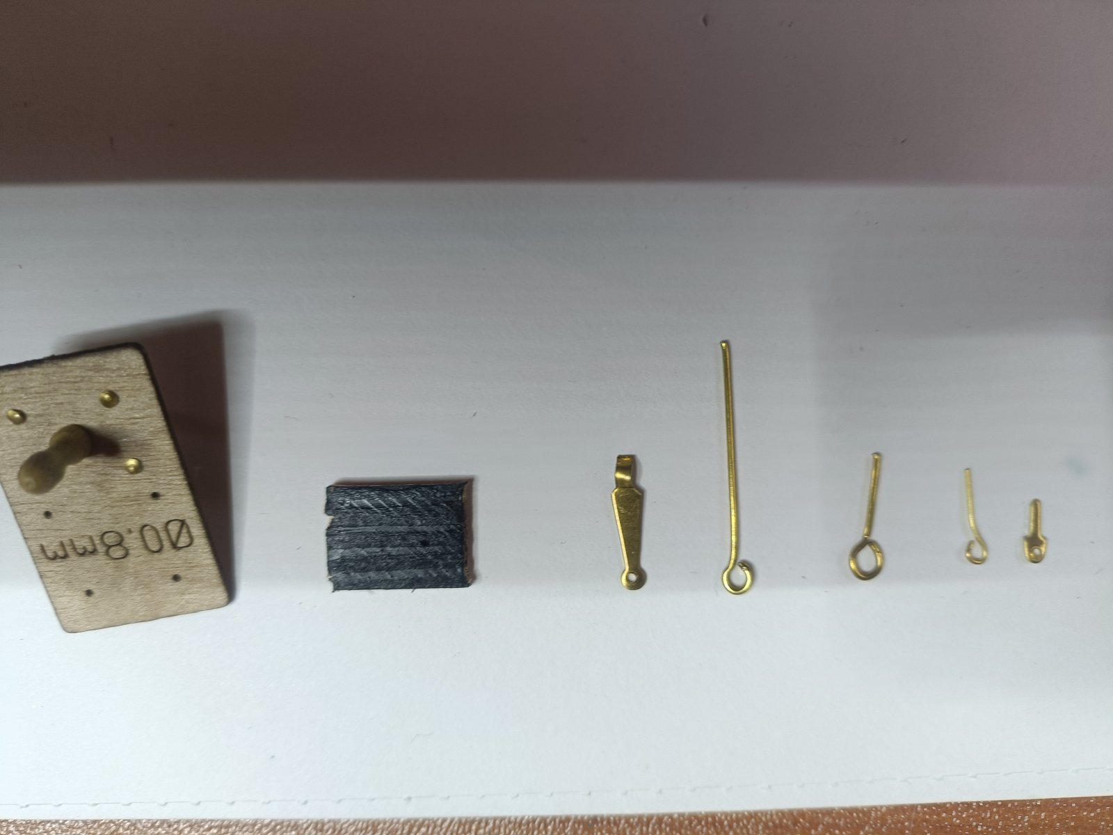

als ik het goed begrijp is 1 nageltje uiteindelijk het enige wat het luik aan de boot vast maakt.
Toon eens een foto van de onderdelen die Panart hiervoor levert.
30 jaar geleden bestond dit uit 2 messing plaatjes en een pinnentje per scharnier, althans in de Sergal versie.
Ik weet niet of ze dat sedertdien aangepast hebben.
Nog steeds het zelfde dus :)
Het derde van links is de lecht voor op het poortdeksel.
Dat heeft bovenaan een boogje.

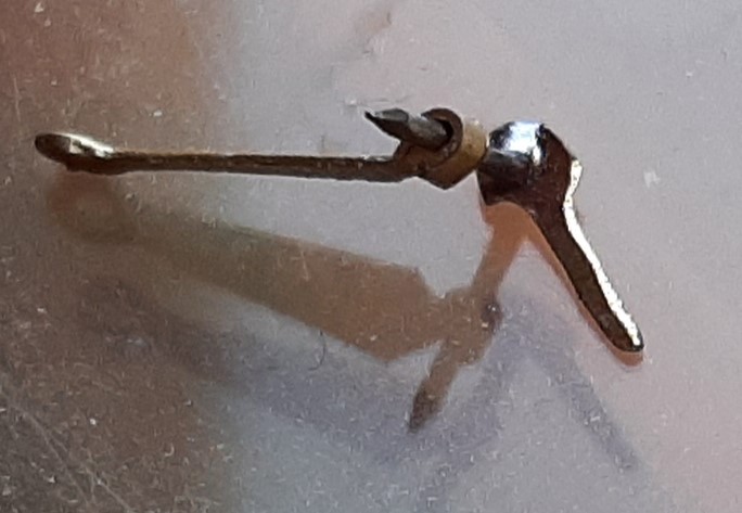

Ik heb dat boogje verder rond gebogen tot het een pinnetje (je kan daarvoor het oog op de vierde plaats van links gebruiken) mooi omsluit.
Het rechtse onderdeel moet boven de geschutsopening in de romp gestoken worden.
Ik heb daarvoor deze pinnen op de dremel puntig geslepen zodat ze ongeveer even breed als dik zijn.
Dan heb ik in het oogje van deze rechtse pin een messing nageltje gesoldeerd, haaks op het plaatje.
Nadien heb ik deze nageltjes ingekort op 1,5 à 2 mm.
De lecht (derde van links) plaats je op het poortluik met een beetje dikke CA-lijm, en boort een gaatje in het hout waar onderaan het gaatje in het plaatje is.
Door het gaatje steek je een oogje. (voor de lengte gebruik je best de 4e van links, maar voor de dikte gaat mijn voorkeur naar de 2e van rechts.
Met een ronde bektang plooi je nu het aan de onderzijde uitstekende pinnetje tot een oogje, vandaar dat je waarschijnlijk de 4e van links gaat moeten gebruiken, want als de 2e van rechts door het hout zit heb je geen lengte genoeg meer over om er een oogje in te plooien.
Plaats het luik in de opening, en boor in de romp, net naast de krul in de lecht een gaatje (ongeveer 0,7à0,8 mm) (aan de buitenzijde van de lecht).
Neem het luik er (gedeeltelijk) terug uit en schuif in beide lechten een nageltje met de pin die je eerder samen gesoldeerd hebt.
Positioneer de pinnetjes (met de nageltjes) in de gaatjes die je net in de romp geboord hebt en tik ze er voorzichtig in.
Eventueel fixeren met een weinig dunne CA-lijm.
Et voilà, je hebt functionele geschutspoorten.

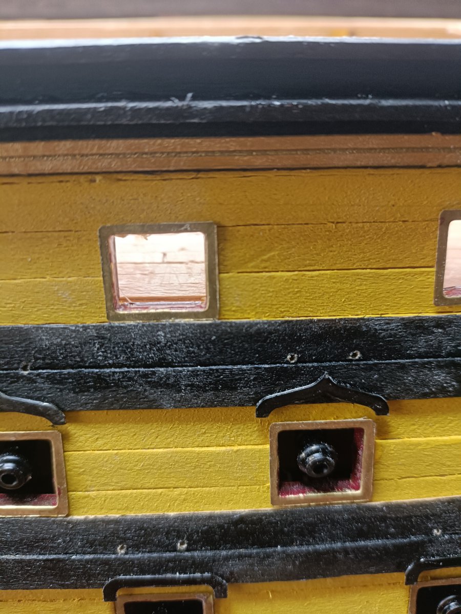

In het forum van @Jaques zie ik net dat ze in het kozijn vallen, en er niet een sponning in het luik zit, maar heel vaak zit er een sponninkje in de poortluiken, dan valt de binnenkant van het luik in het kozijn, en de buitenkant is iets groter, en valt dan op het kozijn.
De buitenkant ligt dan gelijk met de scheepshuid

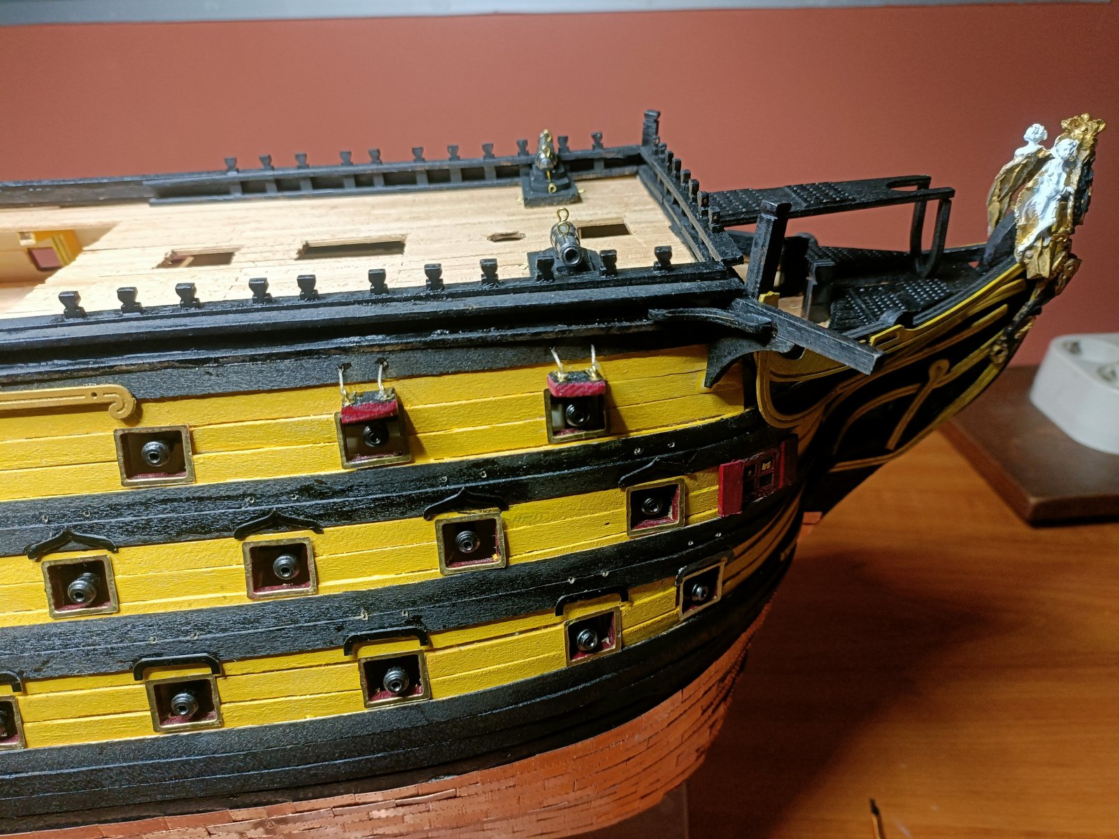

de eerste luiken geplaatst. later de rest want ik heb gelezen bij collega bouwers dat er bij vervolg werkzaamheden de luikjes behoorlijk in de weg kunnen zitten. dezen gedaan omdat er straks veel touwwerk voor komt
