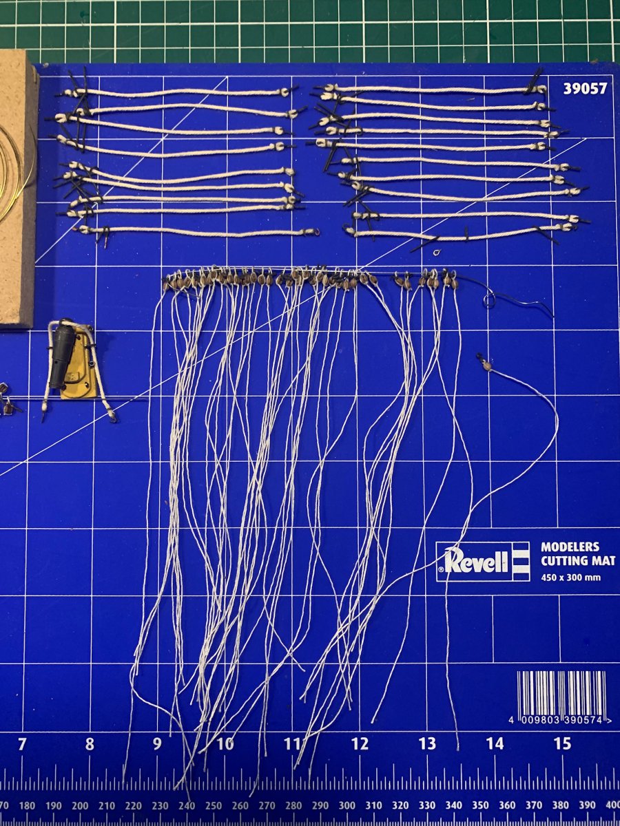

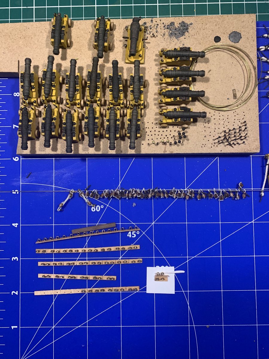

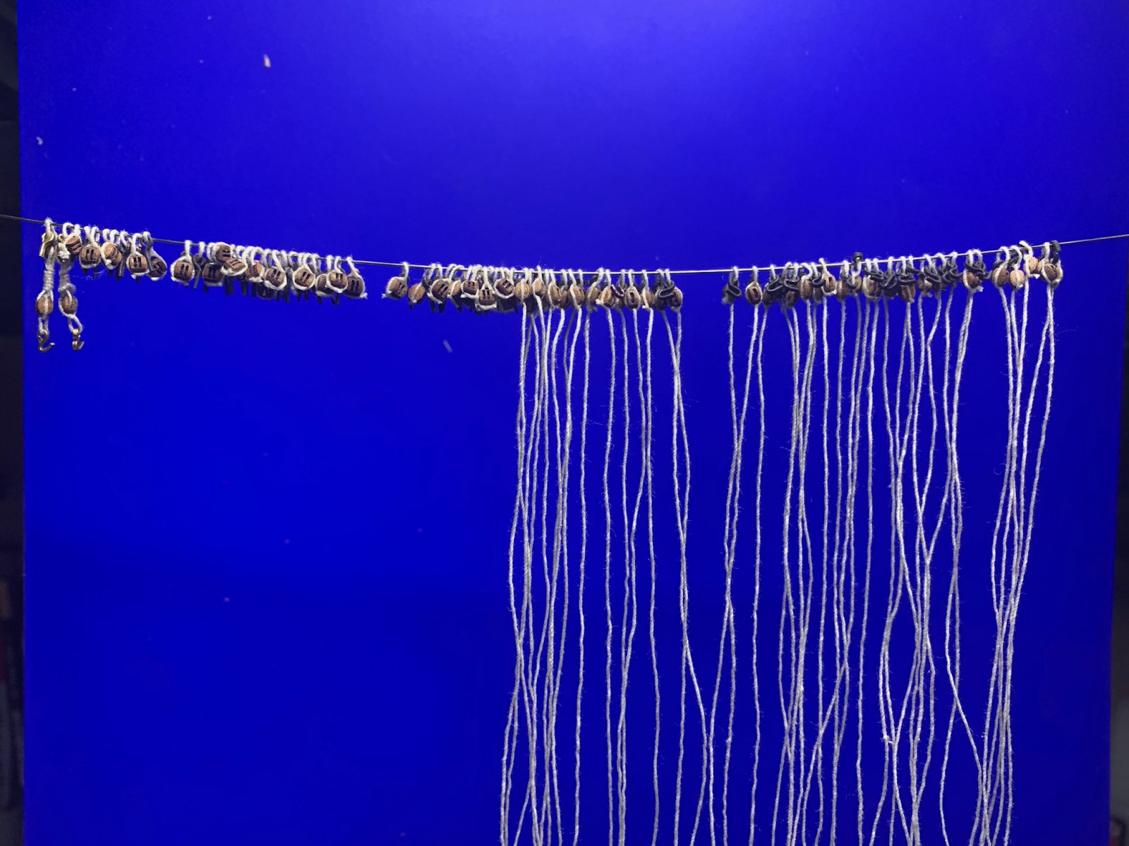

98% van de voorbereiding voor de plaatsing van kanonnen is nu gereed. Alleen nog 18 st uithaal tali en kan het feest beginnen.
Liep allen tegen een probleem aan om de oogboutjes voor broeking en zij-baks takels goed aan de huid te bevestigen.
Omdat onderdeks is, kom ik met geen mogelijkheid weg met een boortje dus oogboutjes gemonteerd op 0,5 mm x 5mm. (Eerste foto links onder) zodat deze op de huid geplakt kunnen worden.

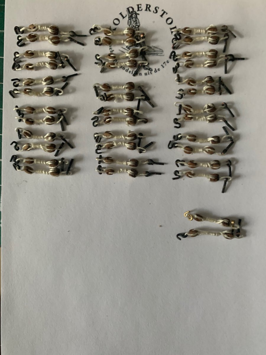

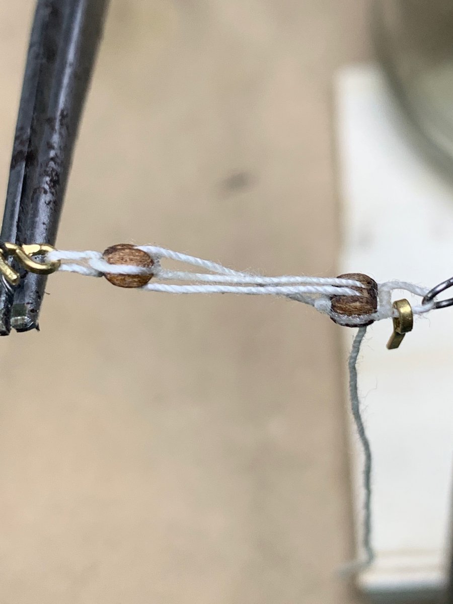

Bij plaatsing van kanons heb ik in andere volgorde gewerkt.'
Talie gemaakt, maar nog niet het eind eromheen gewikkeld.
Eerst kanon op zijn plaats zetten, dan talie met haakjes inhaken, talie aanspannen, en dan het losse eind om de talie wikklelen.
Dan heb je altijd de goede lengte en talie staat strak.
