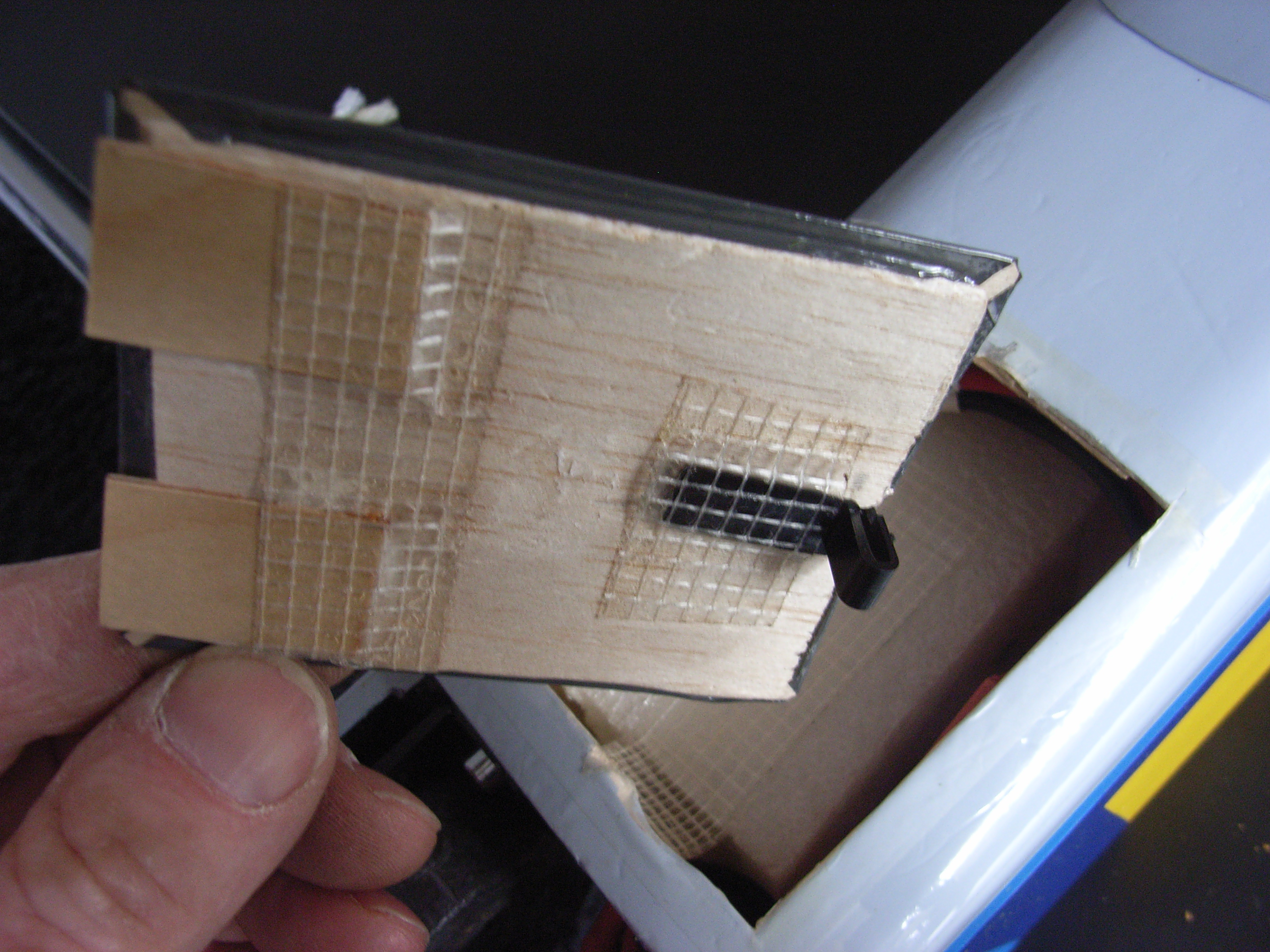

Een paar foto's van mijn huidige acculuik - maar dat gaat veranderen.
full
full
Bij nader inzien kan je de opening het beste zo groot mogelijk maken; dus binnenkort snijd ik de hele bovenkant weg tussen die twee rompspanten, en ook de ronding aan de zijkanten snijd ik weg. Dan een deksel maken van 10 mm balsa, zijkanten afronden zodat het netjes doorloopt. Hoe ik dan de sluiting ga maken weet ik nog niet helemaal zeker... (geen magneetje, die accu's zijn zwaar en dan kan je geen rugvlucht maken)
Sorry voor de grote foto's, ik moet me even behelpen qua computer.
Bij grotere modellen als dit kan je beter het luik niet gelijk als accu bevestiging gebruiken.
Beter een eigen accubevestiging (klitteband, klemhoutje, schroefje...) en het luikje kan dan wel weer met magneetjes.
Helemaal terecht. Inmiddels ben ik bezig een luik over de volle breedte te maken, waarbij de accu zelf wordt vastgezet. Je kan er zowiezo nu al veel makkelijker in. Hoe het luik sluit weet ik nog niet precies maar dat zou inderdaad toch met magneetjes kunnen omdat het niks hoeft te houden.
Ik trek trouwens meteen de beplating van de bovenkant rompneus ook door naar voren, ziet er toch iets beter uit... (knipoog naar Harolds Lazy Ace...)
