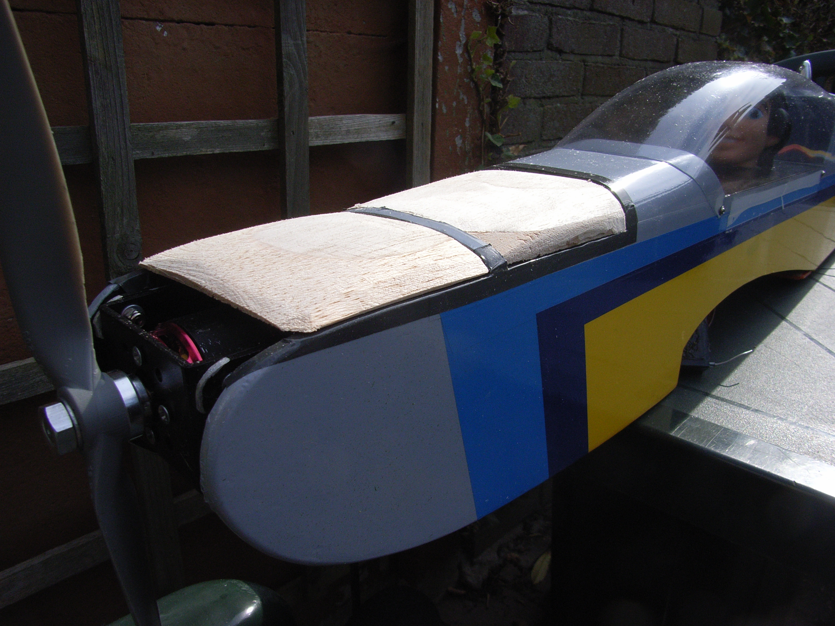

Maar dit is de nieuwe deksel voor het accuvak, plus motorkap; nog in kaal balsa:
full
Oracover:
full
Het is nu een stuk gemakkelijker om er een accu in te stoppen.
full
De laag hard schuimplastic onderin maakt dat er nu een vlakke bodem is, met het losse stuk schuim zet ik de accu dan klem tegen de rompspant.
Achteraf was het eigenlijk handiger geweest om de voorste rompspant een beetje af te zagen en dan één lange klep te maken... misschien doe ik dat ook nog wel eens...
