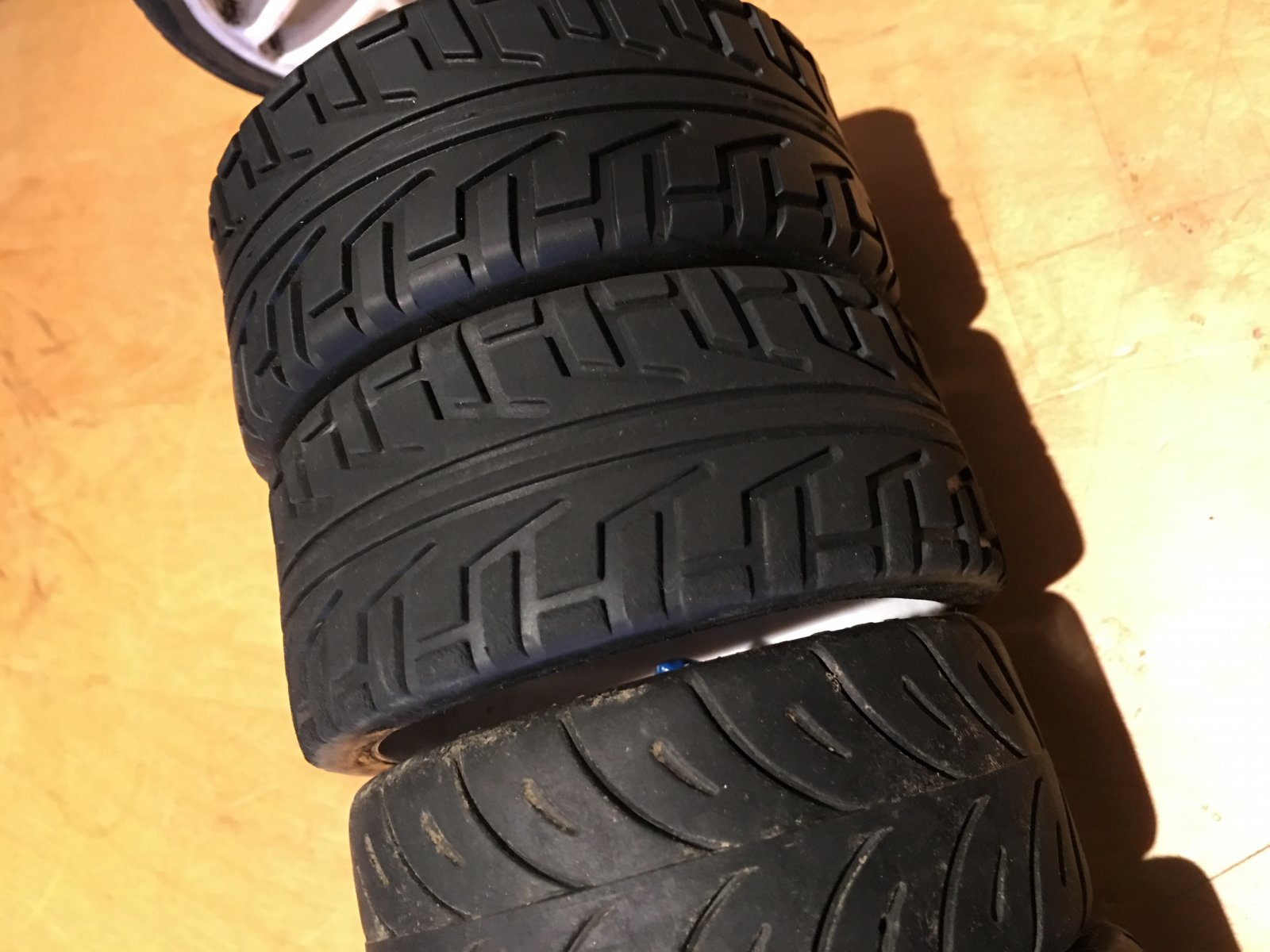

Nog even het verschil tussen de slijtage banden
Links naar rechts , ceed , HK oud , HK nieuw
Ceed is trainingsrondje van 7 minuten , de middelste 4 wedstrijden oud en 12 x training a 7 minuten , bij de ceed gaat de wang slijten .
Hoe hoger de cellen des te hoger de acceleratie dus te hoger de slijtage , vooral bij de el cheapo auto HK, zullen de lagers assen diff's, dogbone's ect hard slijten dus genoeg van dat pisbakken staal op voorraad nemen, ook zal er eerder schade worden gereden met hoge aantallen cellen , denk aan controle en behendigheid bestuurder , je kan beter voor een ander merk kijken bv losi , asso , hpi , duurder maar ook vele malen duurzamer , ik heb de auto erg snel afgeschreven op 4 s omdat de slijtage en sleuteltijd erg hoog is .......
