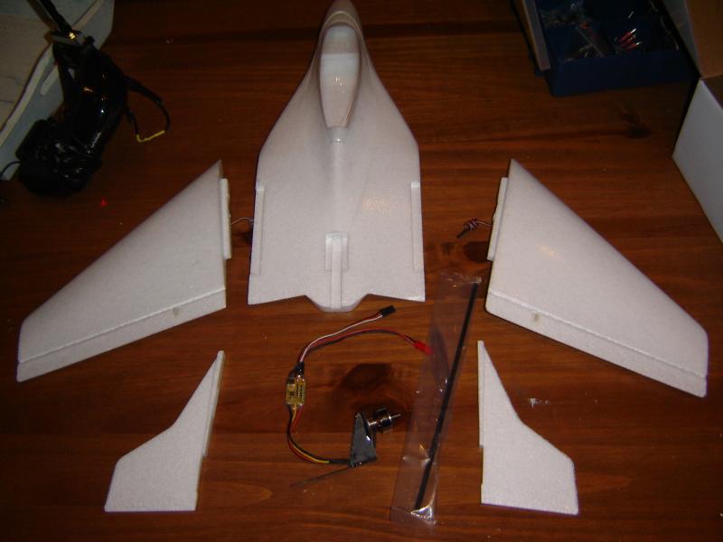

Heb hem vandaag binnen gekregen, en hier volgt een klein bouwverslagje.
De losse onderdelen
full

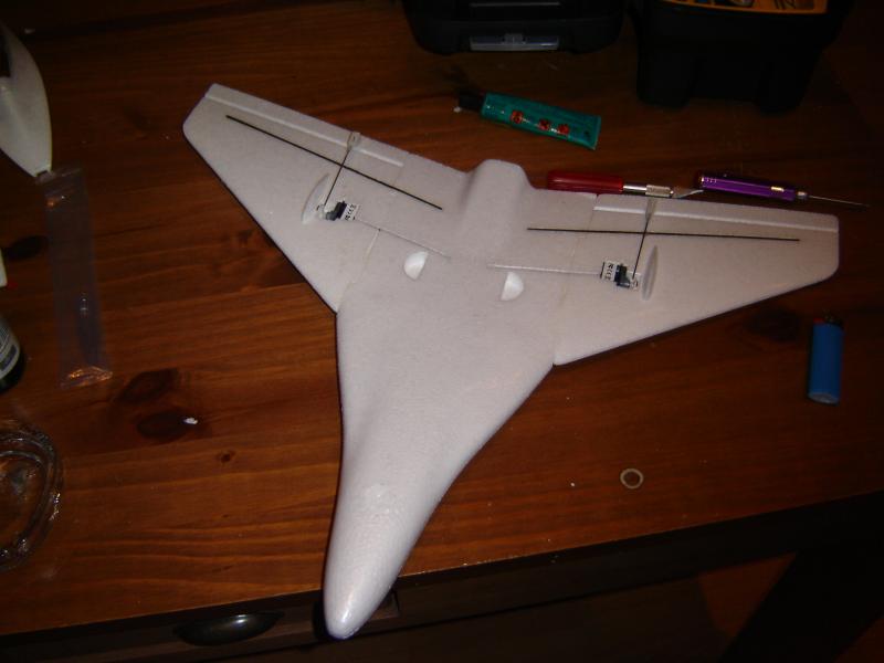

Ondekant met vleugels gelijmt met uhu-por
full
Links en recht wel een beetje moeten bijsnijden om het goed passend te krijgen

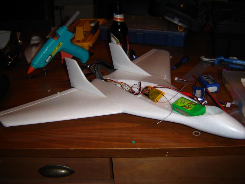

De servo`s zaten al op plek, maar kan ze wel beter vast zetten en de roeren ook goed soepel maken
Bovenaanzicht
full
De verticale fins vast gezet en even getest of alles het deed, en alles doet het, op 2s en 3s.

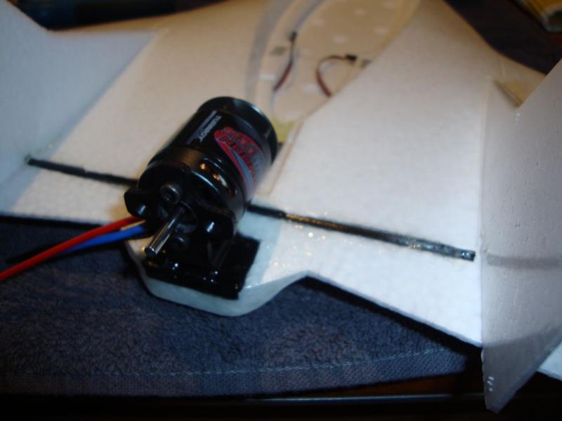

Motor
full
Alle boutjes wel controleren, want alles zit los.
De propsaver die er bijzit werkt niet lekker met de bijgeleverde prop, dus maar een ander gepakt.

ik ga hem vliegen met een turnigy 2215 3550kv heli motor met een 25 amp plush esc en een +- 1300mah 3s lipo en om te beginnen met een 4.1x4.1 propje.
om ervoor te zorgen dat de motor netjes op zijn plaats blijft zitten heb ik een alu motor mount, een gedeeltje van de orginele mount een een stukje koolstof gebruikt.
full
het geheel heb ik verlijmd met 5 min epoxy.
full
het geheel voelt nu vrij sterk aan.

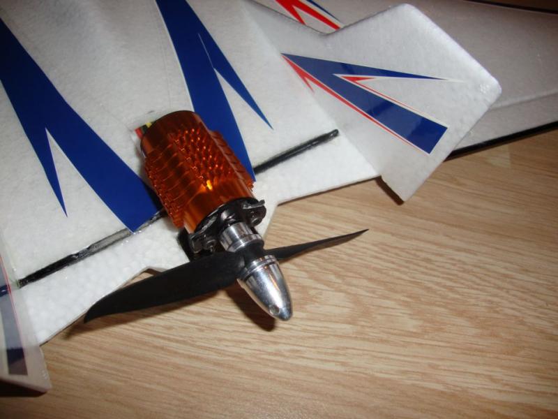

vandaag de parkjet afgemaakt, heb er alleen een andere motor opgezet omdat ik met de turnigy 2215 iets te veel stroom trok. (zelfs al met een 4,1x4,1 prop!)
had nog een hxt 2845 2700kv liggen die is er nu op gekomen.
met een 4,75x4,75 prop trekt ie max 23 amp en zit op ongeveer 275 watt
met een 5 x 5 prop gaat ie naar de 340 watt toe maar trekt dan ook weer te veel stroom voor mijn 25amp regelaar.
