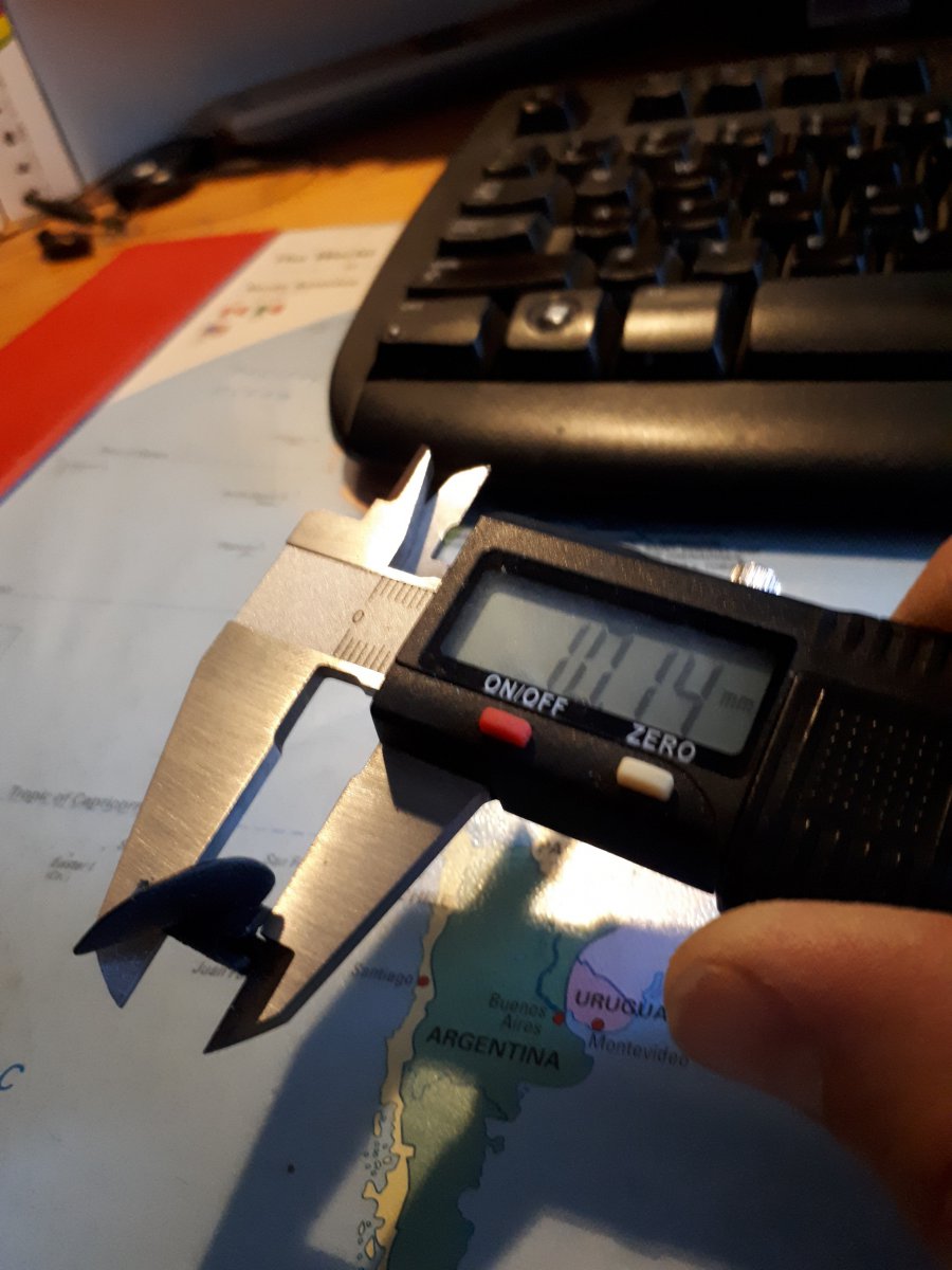

    Verder was ook de schroef stuk toen ik het bootje uit het water haalde.
    Ik heb geen idee of dit is gebeurd bij het naar de kant varen of door voor al.
    Wat voor schroef hoort er op zo'n bootje? Op het restant zie ik nog het getal 27 staan.

    Voor de maat van de prop neem je de schuifmaat en meet je de lengte van het blad tot het midden van de naaf, dan heb je de helft.

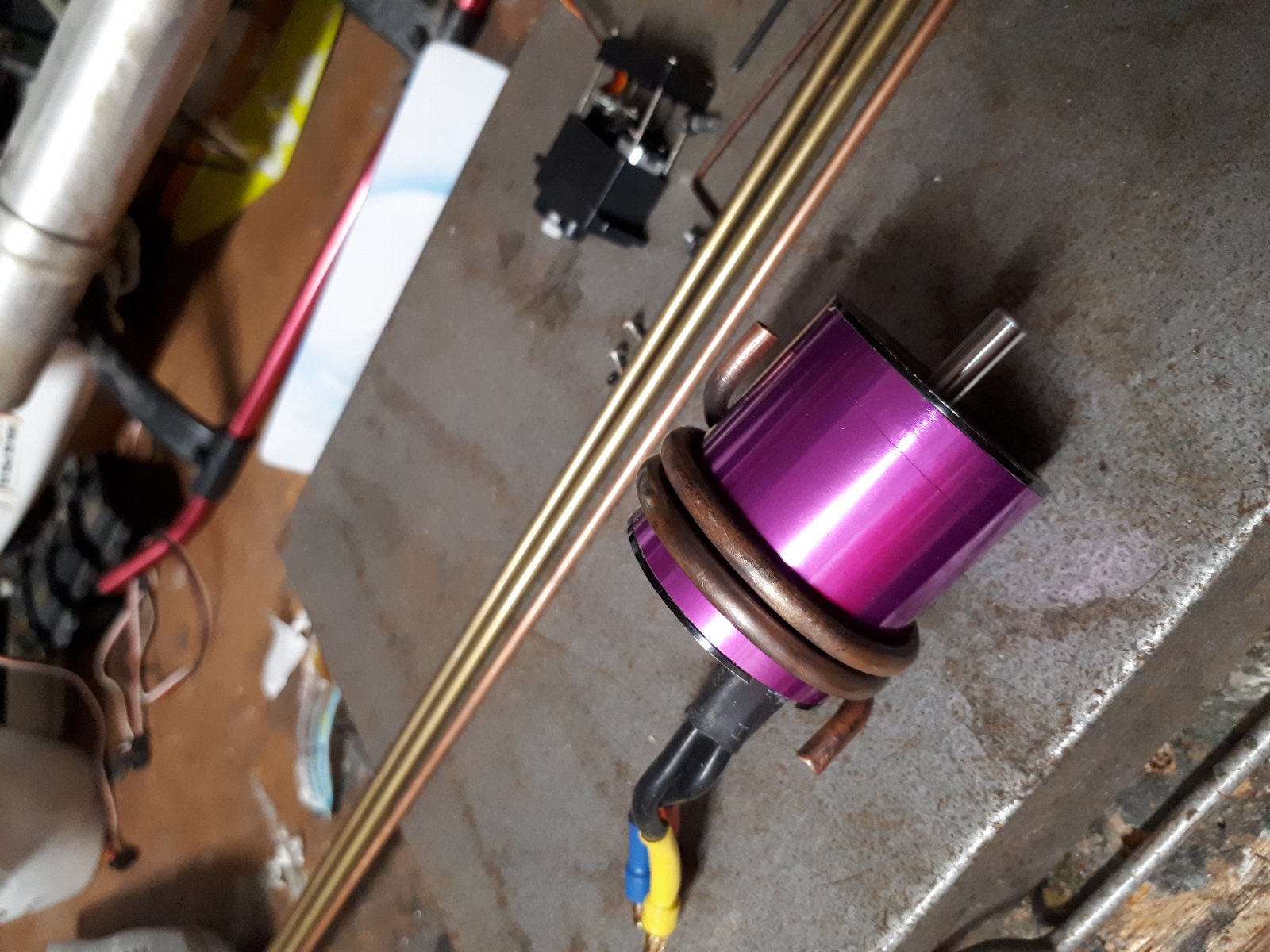

    Ik was al bang dat een normale koelmamtel niet ging passen. Nu ben ik zelf even aan het rommelen geweest met een koperen buisje om de motor heen. Misschien dat het daarmee ook wel gaat lukken. Zou dit genoeg koeling geven? 20190414_223731.jpg

    Waarschijnlijk niet. Het raakvlak vh buisje met de mantel is klein en je koelt een veel te klein deel van de motor. Tenzij.... de motor niet echt heet was bij je testvaart. Hoe lang heb je gevaren en hoe warm was de motor precies?

    Onze vingers vinden al gauw iets heet, terwijl 40-50°C vaak normale bedrijfstemperaturen voor elektromotoren zijn.
    Borstelloze binnenlopers hebben de wikkelingen aan de buitenkant aan, vandaar dat een koelmantel het water rechtstreeks op de buitenkant van de motor laat lopen voor maximale warmteoverdracht.
    Een koelspiraal op een borstelmotor is al overwegend ornamentaal, op een borstelloze motor die flink warm wordt, heeft het helemaal geen nut.

    Ik heb de as zojuist even nagemeten. Het lijkt inderdaad een 1/8'' asje (Ø3.05).
    De oude schroef had een diameter van Ø27 en was 10.2mm lang. Echter staat er niet meer op wat voor spoed het was.
    Zal de temperatuur niet nog verder omhoog oplopen als ik een Ø32mm x 1.4 prop monteer?

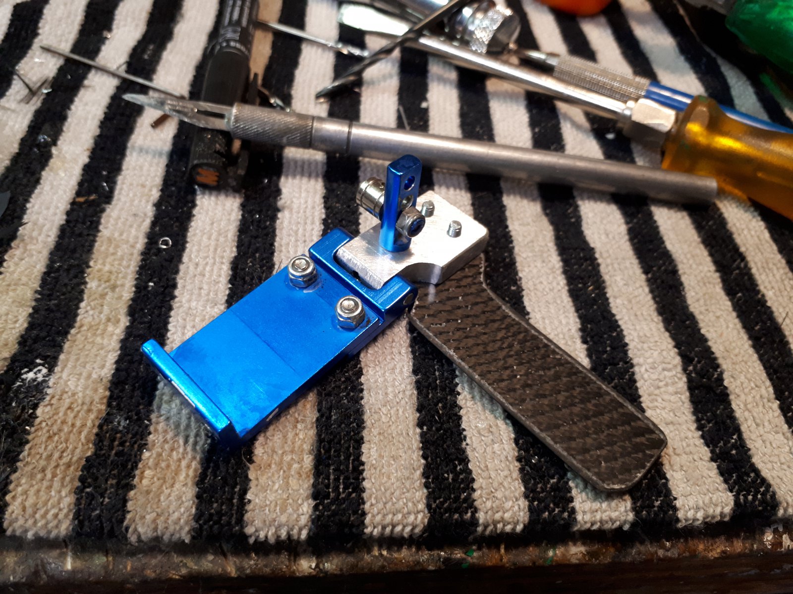

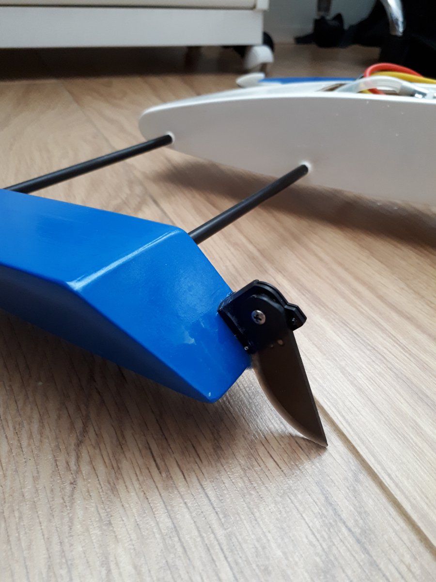

    Ga je nu meteen zonder koeling varen? Is dat niet wat riskant aangezien de boel met wat koeling al warm werd?
    Logischerwijs kun je beter eerst experimenteren met propjes en dan besluiten om de koeling eraf te laten.
    Dat ronde kantje onderop het roer geeft lift, normaal gesproken is haaks beter, houdt dat even in gedachte. En zo te zien kan je het blad nog veel verder aanschuinen, scheelt weer weerstand als het daarom te doen is.
