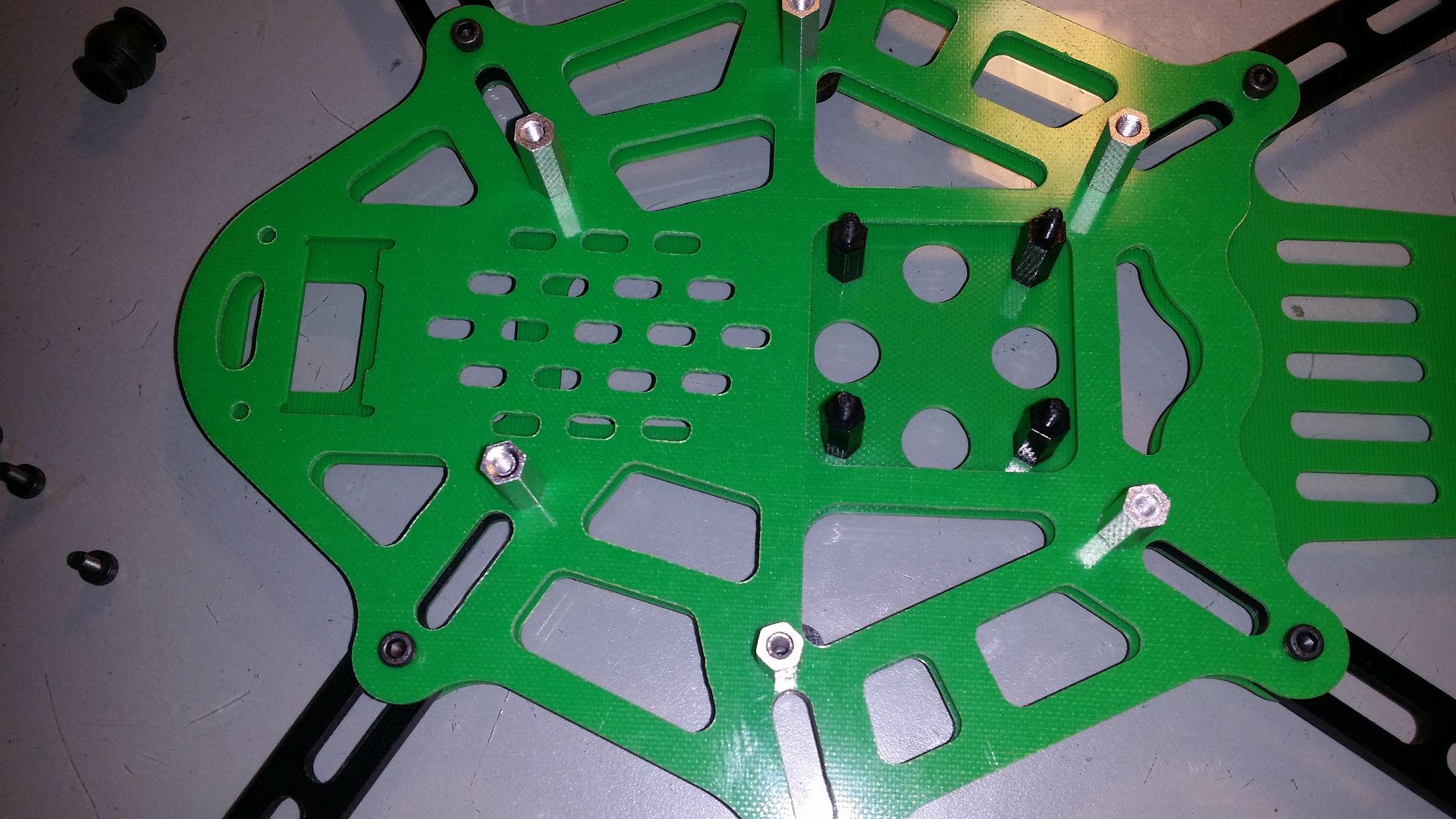

Het frame zelf is erg eenvoudig in elkaar te zetten dus dat slaan we maar even over tot hier:

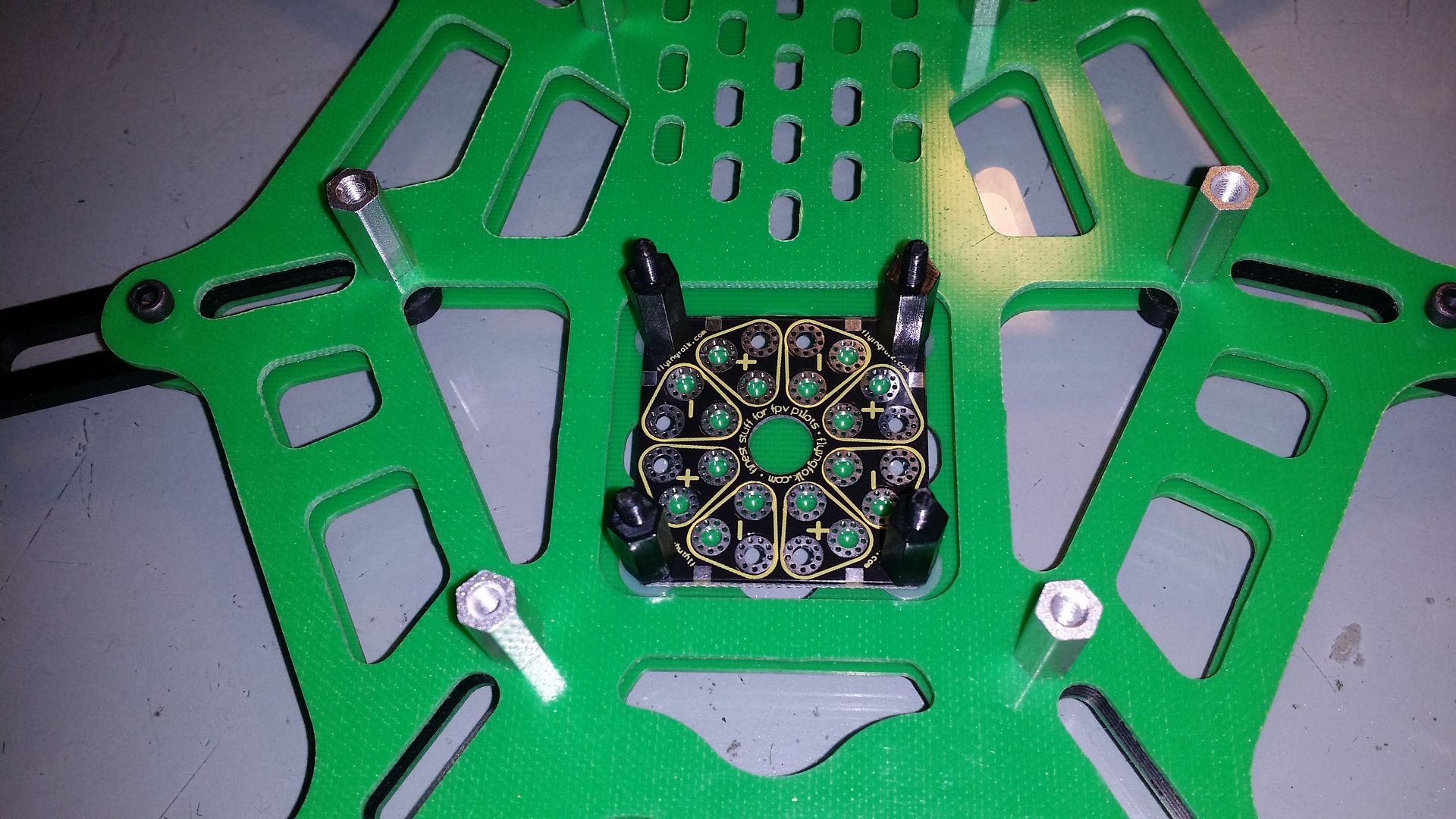

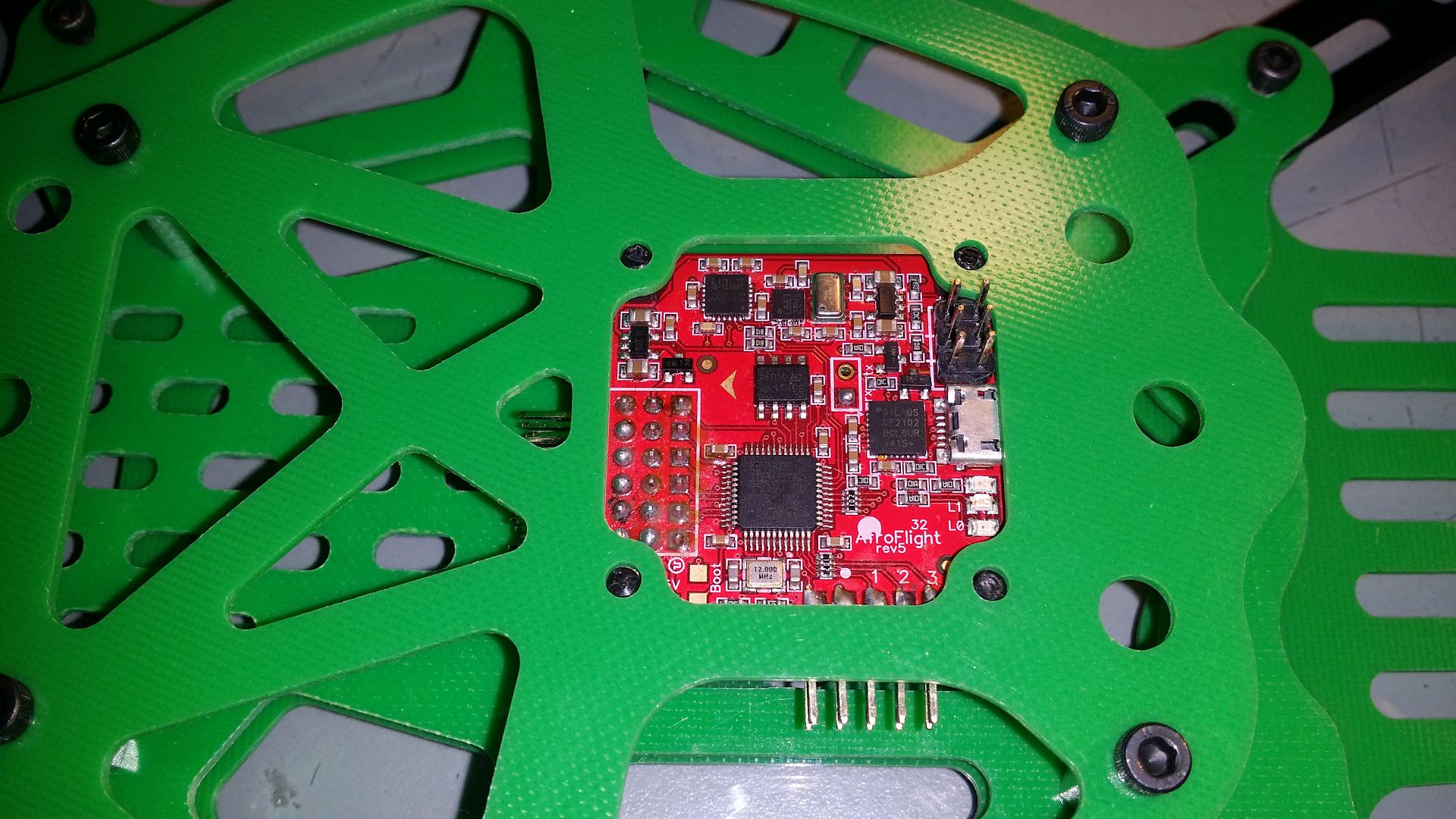

Ik had nog een mini PDB liggen dus dat heb ik onder de paaltjes gemonteerd.

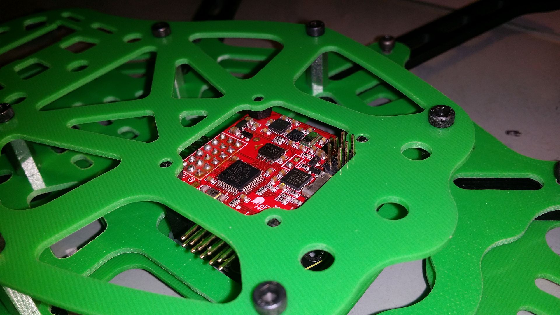

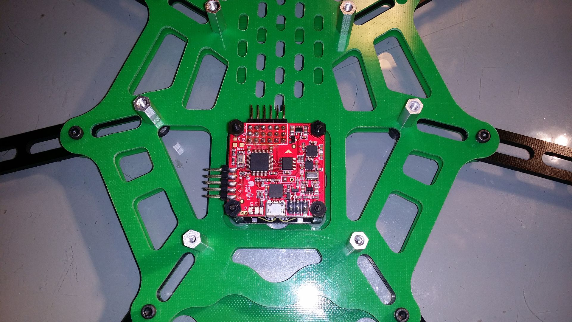

De full Naze32 had ik ook nog liggen en past beter op deze hexa met de headers die erop zitten, op de andere mini zet ik wel een nieuwe FC.

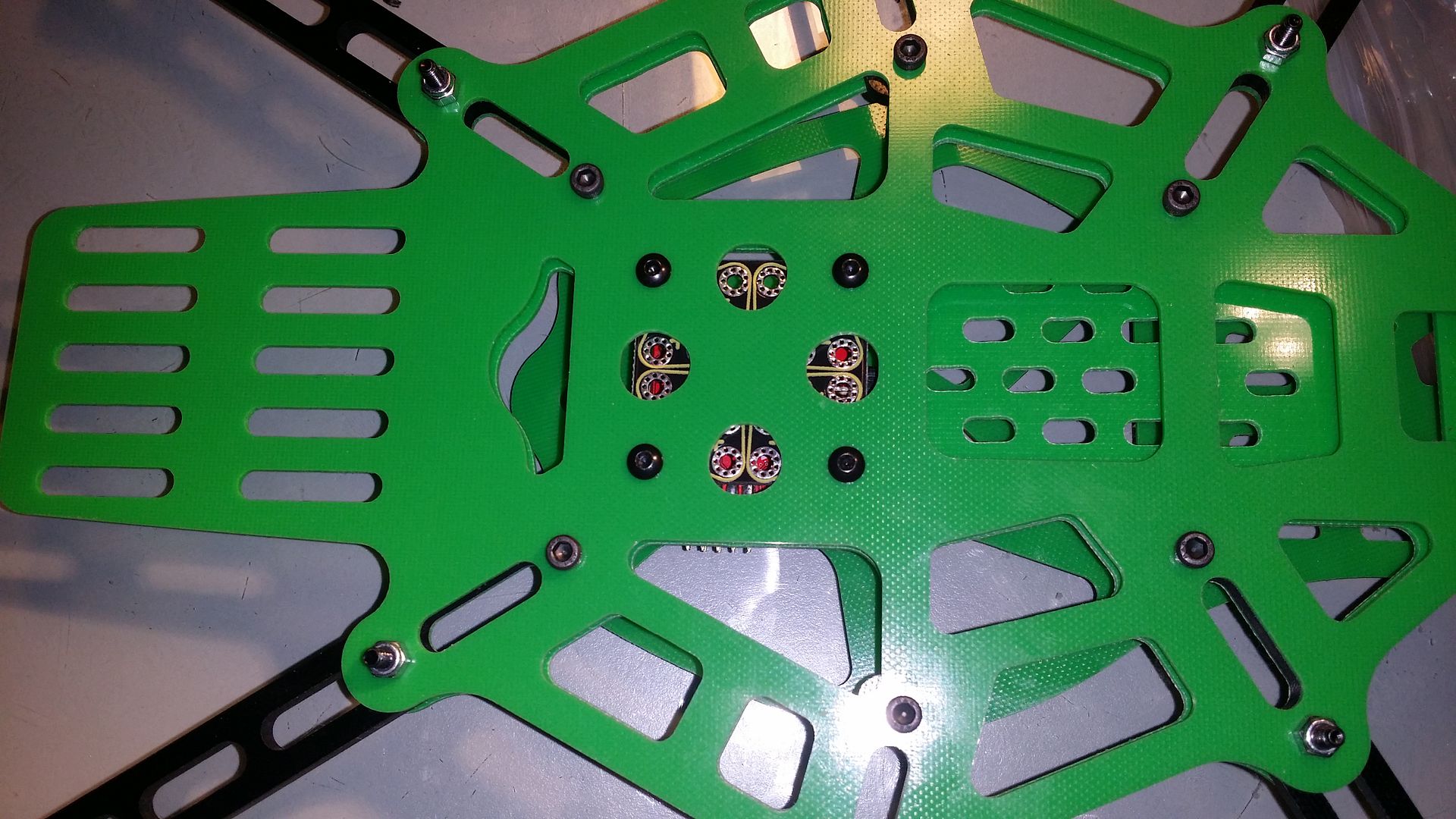

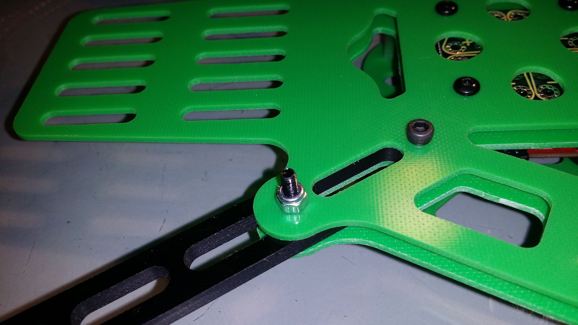

De draadeindjes steken precies zoveel uit dat ze weer gelijk komen met de bovenplaat.
Alles past perfect, ook de uitsparing in de hoek is precies op maat.

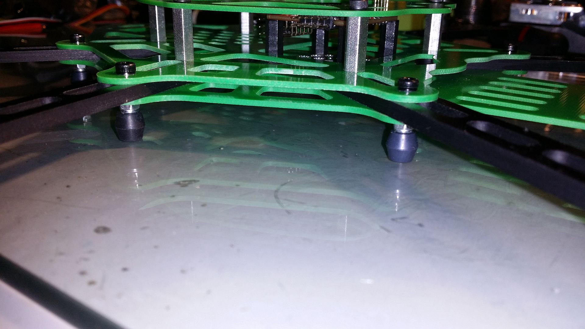

De buitenste boutjes heb ik wat langer gebruikt ipv de originele, daardoor kunnen er flipperkast-rubbertjes op, die zijn uitstekend geschikt als landingsvoetjes.
De rubbertjes op de boutjes.
En zo staat het frame dan op zijn pootjes.
