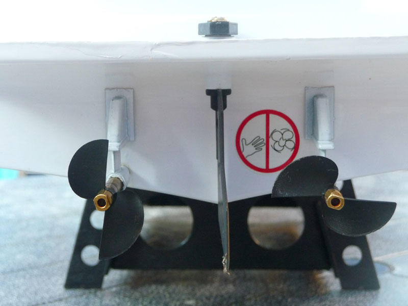

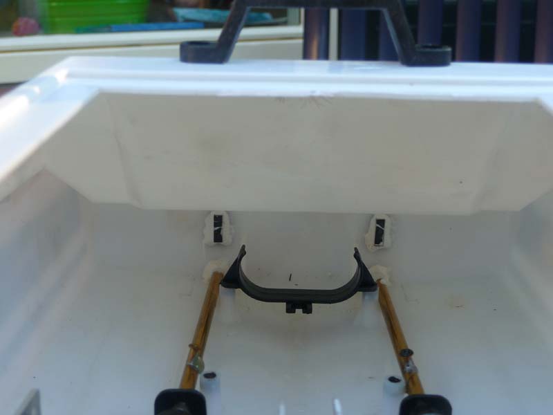

Hoe betere afdichting te verkrijgen op schroefaskoker
Hierbij wat foto's:

Spiegel en schroefassen (1)

Spiegel en schroefassen (2)
Hahaha, dit is een EP racing boot (of zoiets), zo'n goedkope plastic bak.
In dat geval zijn de assen niet het probleem aangezien deze in de zwarte koppleingen zweven.
Ik vermoed dat het water gewoon via de kap binnen komt aangezien deze zeker niet waterdicht afsluiten.
Bij mij zitten er zelfs 'koelgaten' in, wat dus helemaal niet mag bij elektro.
Je moet de kap goed aftapen voor het varen anders loopt ie gewoon vol bij een beetje bochten werk.
Maak eens een foto van de hele boot incl kap.

Vertrouwen in de deksel??? Ok dan zeg ik niks meer.
Deze grote hoeveelheid water komt niet door de schroefassen, ik heb dezelfde soort boot.
Die assen gewoon smeren met vet, daar merk je niks van.
Te strak plaatsen van de assen kan ook niet aangezien je aan de ene kant de koppeling erop draait en op de andere kant de schroef.
De draad is niet toereikend om hem strak te klemmen, tenminste bij mij.
Ik gebruik motor kettingvet (wit) aangezien dat redelijk waterbestendig is.
Die motoren worden bloedheet bij halfgas varen of veel bochten, enige wat een beetje wil is plankgas rechtuit.
Dan is het bootje in planee en zakt het stroom verbruik.
Het is maar luchtkoeling in een 'waterdicht' afgesloten romp.
De motoren blijven de gemiddelde levensduur van zo'n bootje wel heel hoor (1 zomer)
Houd de romp eens gewoon vast als je hem in het water doet en geef eens gas.
Dan zie je wel of er water binnen komt via de assen
Best leuk om mee in een klein watertje te varen, maar heb svp geen vertrouwen in wat voor afdichting dan ook in zo'n bootje
Succes ermee!

Ja dit herken ik wel, in een ander draadje is ook al gewaarschuwd dat dit spul heel snel aan zijn eind is, zeker omdat er geen koeling op zit ... na het invetten met vaseline was het echter nog erger ....
Marcel
Ik vrees inderdaad dat ze zonder verder aanpassingen aan de boot niet veel langer dan dat mee zullen gaan ...
Marcel
Heb hem inderdaad voor dat doel gekocht, dat zo'n bootje beperkingen heeft is duidelijk, maar voor mij is de investering leergeld ... wat kan er wel mee en wat kan er niet mee ...
Het vorige bootje wat had (zelfde type, gejat zie andere draadje) had geen last van deze lekkage, dus ik dacht met een beetje klussen is dit misschien wel dicht te krijgen ...
Opnieuw nu alles schoongemaakt inclusief kokers en opnieuw ingevet, maar dan met fietsenolie (geen kettingsmeer), dit is aanzienlijk dunner ...
Na proefvaart lijkt mijn boot nu weer normaal te varen ... motoren worden heet, maar niet zo extreem als na de vaseline-actie ...
Lekkage is er ook nog steeds maar terug op normaal....
Weet alleen niet hoe geschikt de fietsenolie is voor direct contact met water, ik verwacht dat dit sneller weg is en dat vaker olieen noodzakelijker is ...
