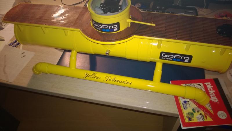

  20. Eric Dijkstra
    Eric Dijkstra
    Lid geworden:
    18 feb 2007
    Berichten:
    515
    Locatie:
    Hillegom
    Een onderzeeboot bouwen van afvoer pijp is niet zo moeilijk en niet duur.
    Alleen voor de electronica en duiktanks komt er nog heel wat voor kijken en maakt het allemaal heel prijzig.
    Zoals vele al zeggen er komt meer bij kijken dan even iets van afvoerbuis in elkaar zetten.
    [​IMG]
    [​IMG]
    [​IMG]
    Denk er dus goed over na voordat je er aan gaat beginnen.
