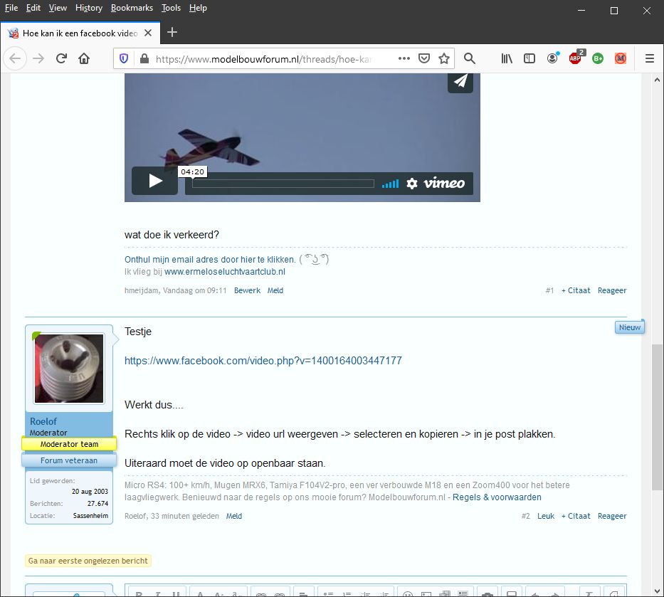

Hoe kan ik een facebook video embedden? Bij de media upload staat dat er onderstaand lijstje media kan worden ingevoegd, maar bij youtube en vimeo werkt het bijvoorbeeld prima, maar bij een facebook video niet. je mag media van de volgende sites embedden: Dailymotion Facebook Liveleak Metacafe Vimeo Youtube.com Facebook video: https://www.facebook.com/video.php?v=811029229404616 youtube video Vimeo wat doe ik verkeerd?
Testje https://www.facebook.com/video.php?v=1400164003447177 Werkt dus.... Rechts klik op de video -> video url weergeven -> selecteren en kopieren -> in je post plakken. Uiteraard moet de video op openbaar staan.
???? Ik zie in jouw bericht ook alleen een regel tekst en geen plaatje van de video zie screenshot van wat ik in jouw bericht zie.

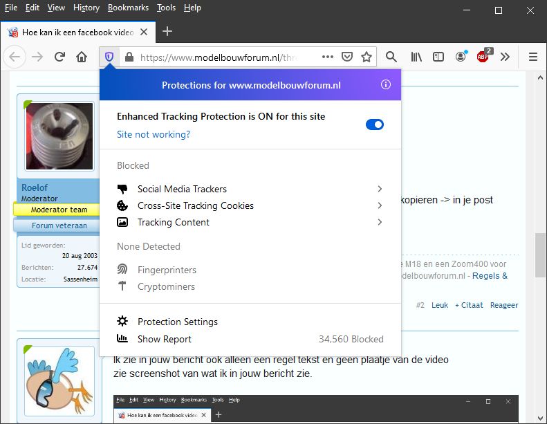

Er zit denk ik iets mis in mijn Firefox browser, want met Google Chrome zie ik de facebook video van jou en van mijzelf wel embedded. Ik ga verder zoeken.
Oorzaak gevonden. Firefox heeft sinds een paar versies "Enhanced Tracking Protection" gekregen. Facebook blokkeert het tonen van de video als die tracking protection aan staat. Vimeo en Youtube blokkeren het niet.
