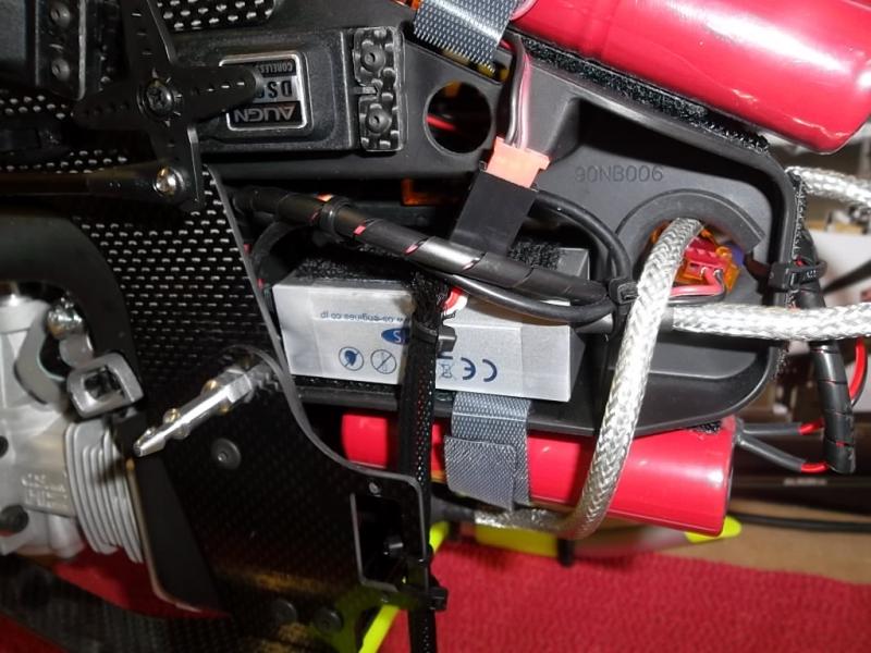

FF een vraagje waar heb jij de onstekingsbox van het blokje geplaats,ik had het eerts voren tammelijk kort in de buurt van de ontvanger zitten.
Maar daar had ik opeens dat het Beast X heel raar ging doen storingen alle leds gingen opeens heen en weer.
Ik heb het nu geheel naar achteren verwerkt onder de heli,en tot nu toe moet ik zeggen geen probleem meer gehad ivm raar doen van Beast X
Mvg Ron.
Hoi Ron
De ontsteking zit aan de rechterzijde vooraan.
Ik heb nergens last van en de zyx s zit bovenop.

Er is weer een stukje verheldering in de zaak gekomen,ik dacht nu laatst omdat mijn heli zich opeens ging opschudden dat er mss iets mis was met de plaatsing van de ontstekking.
Omdat ik deze kort in de buurt van de ontvanger zitten had heb ik deze een ander plek op de heli toegewezen nl onder de heli.
En trots deze actie had ik het nog steeds.
Maar omdat dit prototyp is en geen heckversteviging meer erop had ivm omdat het een 30MM carbon buis is als staartbuis werd er gezegt dat dit niet nodig was,maar ik heb er toch eentje laten maken en toen ook erop gezet.
En ik heb tegelijker tijd Potmeter 1 van het MicroBeast een tikje in de plus gedraait deze actie heeft alles verholpen en de heli vliegt nu echt super strak en super rustig en het belangrijkste zonder enige vibratie in de heli, met een toerental van 1700 Rpm.
