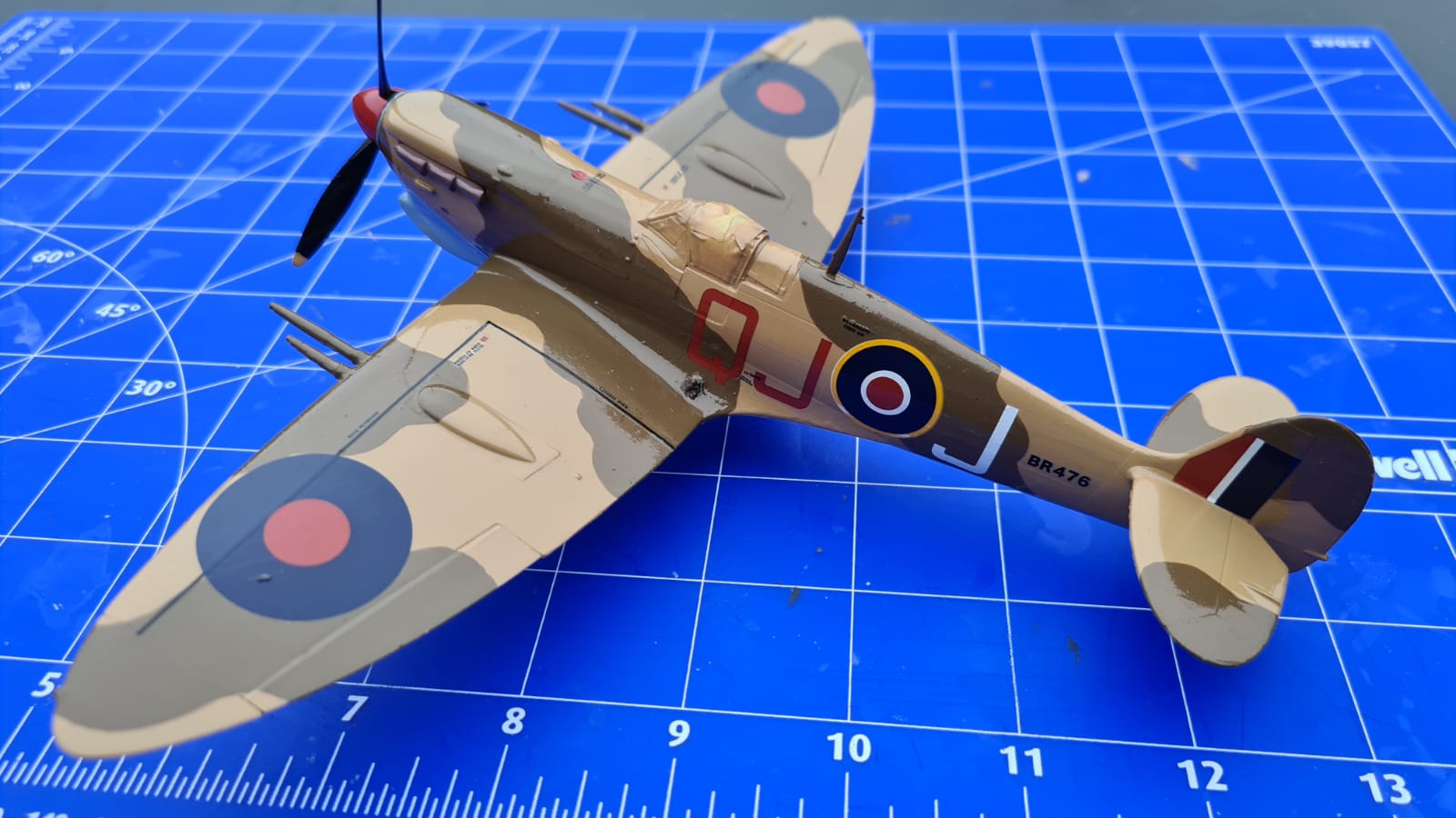

De spitfire MkV "tropical" zit momenteel in de lak. De onderkant is niet naar tevredenheid gelukt door lekkende verf op verschillende plekken en door onvoldoende af te plakken (zie onderkant neus). Over de bovenkant ben ik wel tevreden qua resultaat.
Andere leerpunten:
- kap over het model na het vernissen. Nu is er een vliegje op blijven plakken (zie linkerzijde onder de Q op de achterrand van de vleugel.
- Kneedgum in de wielkasten / openingen is lastig te verwijderen. Volgende keer schuurspons gebruiken en eventueel een beetje herstellen na afloop
- Korreltjes in de verf. Erg irritant en (nog) geen idee wat dit heeft veroorzaakt maar het is bij sommige kleuren en lagen voorgekomen. De acryl verf wordt met Revell Aqua mix verdunt en dan 4~5 lagen tot het dekkend is.
- De details van de oppervlakten lijken deels verloren te gaan door de diverse lagen verf en vernis. Misschien toch die airbrush overwegen???

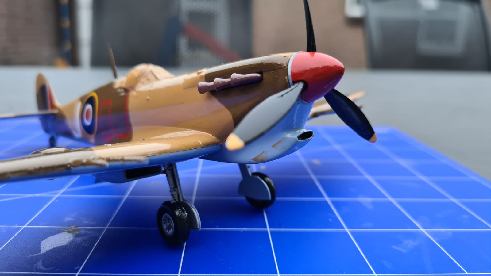

Hier is duidelijk te zien dat ik niet vergenoeg heb afgeplakt onder de neus.
Hier is het vliegje zichtbaar op de achterrand van de vleugel onder de Q.

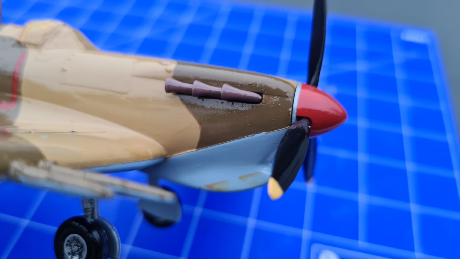

Hier is het eindresultaat qua kleur goed te zien. Het is veel blauwer dan op de foto's van de doos maar uiteindelijk toch nog wel acceptabel. Ook zie je tussen de uitlaat en de propeller een voorbeeld van een korreltje in de lak.

Die Spitfire ziet er niet slecht uit! Mijn eerste modellen, na een ERG lange stop, waren beslist niet beter! Maar hij zou nog wel een laagje matte lak kunnen gebruiken, die kisten waren in het echt niet zo glanzend. Voor wat betreft tips en technieken, een airbrush levert uiteindelijk de mooiste resultaten op, ook al is het leren gebruiken van zo'n ding vergelijkbaar met het leren van een nieuw vak.
Afplakken blijft een probleem; Tamiya tape is en blijft het beste, alhoewel het duur is en je soms betere resultaten krijgt met een combinatie van goedkoop plakband van de bouwmarkt of de Action ('voor tere oppervlakten'), vershoudplastic uit de keuken en Humbrol Maskol. Het afdekken van wielkasten kan prima met keukenpapier, desnoods vochtig gemaakt om het er goed passend in te kunnen proppen. Dun schuimrubber is een alternatief.
Korreltjes in de verf geven aan dat op die plek de verf bijna droog op het model is beland. Gebeurt het meest op rompzijkanten terwijl je de vleugel aan het spuiten bent. Als het met kwasten gebeurt is je verf niet genoeg geroerd, of is gaan korrelen; dit kan gebeuren met wat oudere, halflege potjes. Oplossing is om de korrels droog weg te poetsen met een doekje (stukje oud T-shirt bijvoorbeeld) om je vinger. Als het heel erg is en je hebt vertrouwen in de dikte van de verflaag kun je zelfs een nagelpolijstvijl van het Kruidvat gebruiken. En dan met de blanke lak voor het aanbrengen van de decals wat extra aandacht aan die plekken te geven.
Verwering doe je het liefst met materiaal wat anders is dan de gebruikte verf. Dus als je enamel (op basis van oplossingsmiddelen) gebruikt, kun je het best verweren met acryl gebaseerd spul. En andersom. Uitzondering zijn de pastelkrijtjes die kunstenaars gebruiken om te tekenen. Die kun je met een stukje grof schuurpapier tot poeder maken. Ideaal voor uitlaat- en geschutssporen. Opbrengen met je vinger, een wattenstaafje of een doekje. Twee of drie krijtjes met de vieste bruine en grijze kleuren gaan de rest van je modelbouwersleven mee. Ze zijn ook verkrijgbaar als potloden, voor kruitsporen achter mitrailleurs. Uitvegen met vinger of penseel.
Er zijn erg veel bouwtips te vinden op de IPMS website: https://www.ipms.nl/artikelen/tips
De matte vernislaag komt aan het einde als de verwering klaar is. Dat ziet er inderdaad een stuk beter uit dan glans. Omdat ik verf in meerdere lagen maak ik misschien te weinig verf aan die vervolgens te snel droogt in het verfpallet. Op een propeller heb ik Tamiya schuurpapier van 1500 gebruikt om het weg te schuren. Maar dat was een redelijk makkelijk oppervlak. De romp durfde ik niet aan.
Voor de verwering had ik eerst een acryl wash ("vallero game wash volgens mij) op acryl ondergrond. Dat droogde veel en veel te snel en was niet uit te vegen. Daarna poedervorm gebruikt wat iets beter ging maar nog niet naar tevredenheid. Tamiya panel liner ging redelijk en nu ga ik ook zwarte verf op tinner basis gebruiken. Ik ben benieuwd hoe dat gaat en hoeveel details ik over hou met al die lagen. Ook mitrailleursporen en uitlaatsporen ga ik voor het eerst proberen. Gelukkig zaten er een aantal grote onderdelen in de doos die niet gebruikt werden die ik kan gebuiken om te experimenteren. Als ik klaar ben zal ik nog een foto uploaden met het resultaat.
