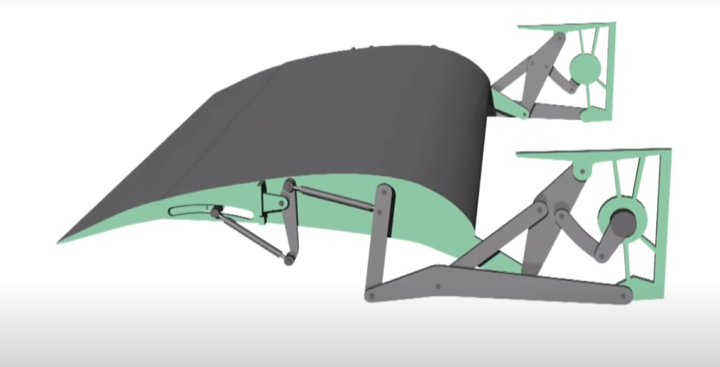

    Is er een methode/ werkwijze om zo iets uit te werken?
    Geweldig stukje techniek!
    Ik ben nu bijvoorbeeld al een tijdje bezig met een wat complexer landingsgestel.
    https://www.modelbouwforum.nl/threads/lockheed-c5-galaxy-schaal-1-25.132658/page-6
    Prachtig mechanisme en het werkt prima. Het gaat me waarschijnlijk ook lukken om dit hoofdlandingsgestel mee te laten sturen tijdens het taxiën.
    Echter zou ik het in- en uitklappen van de "pootjes" anders willen aansturen, dan enkel via de "hoofd"-as.
    Ondanks dat het een redelijk groot model is is er toch maar beperkte ruimte.
    Ik pieker en experimenteer mij suf, terwijl ik denk dat er toch een methode moet zijn om dit uit te kunnen werken.

    Dank je.
    In Fusion heb ik daar al eens mee zitten spelen. Kun je prachtige dingen mee maken.
    Linkage heb ik nu ook geïnstalleerd en ik denk dat dit handiger werkt om het principe uit te werken.
