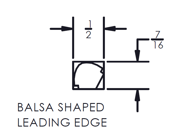

    Ik heb een tekening gevonden van de Tiger 2, een vliegtuig dat ik graag eens zou bouwen.
    Nu zie ik o.a. deze doorsnede van de neuslijst:
    Als ik dit zie denk ik dat dit me nooit gaat lukken.
    Hoe moet je dit uit de hand naschuren/steken/? en dat twee keer en dan zo gelijk mogelijk?
    Of zit/zat dit zo gevormd in de kit en staat dit erop als referentie?
    En zo staan er nog enkele andere profielen op de tekening (o.a. trailing edge vleugel)

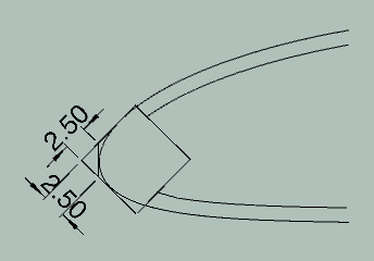

    gewoon platte strip/balk er tegen en in vorm schuren. Ribben dan ook vlak maken aan de voorkant...
  3. max z
    4 dec 2009
    2.287
    Boskoop
    Of zó, 8x8 mm neuslijst, twee lijntjes op ong. 2,5 mm van de rand, stukje wegschaven, in de uitsparingen van de ribben lijmen, 1,5 mm balsa indekking tegen de neuslijst aanlijmen, met de schuurlat e.e.a. in de vorm schuren. Is niet zo moeilijk, maar vergt wat ervaring. Het komt voor een gemiddeld model ook niet zo heel precies.
