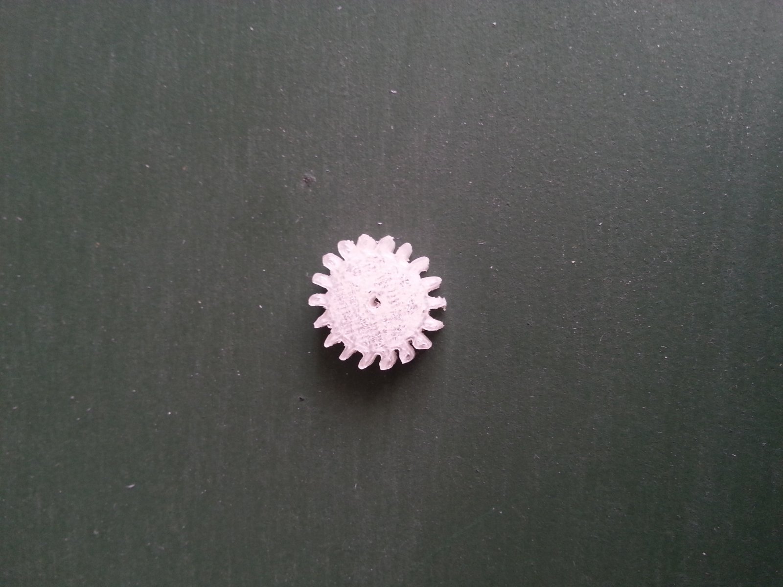

    Hallo Forum leden. ik ben net lid geworden en ik heb al een vraag
    ik heb een 3D Printer gekocht ( een Anet 6 ) nu heb ik een tandwieltje getekend ziet er leuk uit maar als ik het uit print is het best ruuw en de tanden zijn niet gelijkmatig
    iemand een idee hoe dat komt
    bvb Dank

    Dat kan heel veel oorzaken hebben.
    Graag een foto van de print .

    misschien overdreven groot , maar dit is het tandwiel waar je om vroeg

    Het lijkt ook alsof er veel lucht in zit

    Ziet eruit alsof het met een slagroomspuit gemaakt is ipv een 3D printer..:)
    Zo te zien zit het in de afstelling van de printer en instellingen in de software o.a. de temperatuur en de infill.
    De oplossing is opnieuw beginnen.
    Printer afstellen met name de afstand tussen het bed en de nozzle en het bed vlak afstellen.
    Dan de instellingen van de software nalopen, door verschillende prints te maken met verschillende instellingen zie je de verschillen in de prints en kom je vanzelf bij de juiste instellingen.
    Gebruik een test print b.v. deze:
    https://www.thingiverse.com/thing:1278865
    Welke software gebruik je ?

    Bedoelje het tekenprogramma? dat is thinkercad
    misshien een domme vraag, maar mijn engels is zeer slecht. waar kan ik de instelling van de printer vinden?

    Nee het programma waar je de G-code mee gemaakt hebt. B.v. Cura.

    ja ik gebruik Cura

    Dankjewel tot zover. ik ga het proberen
