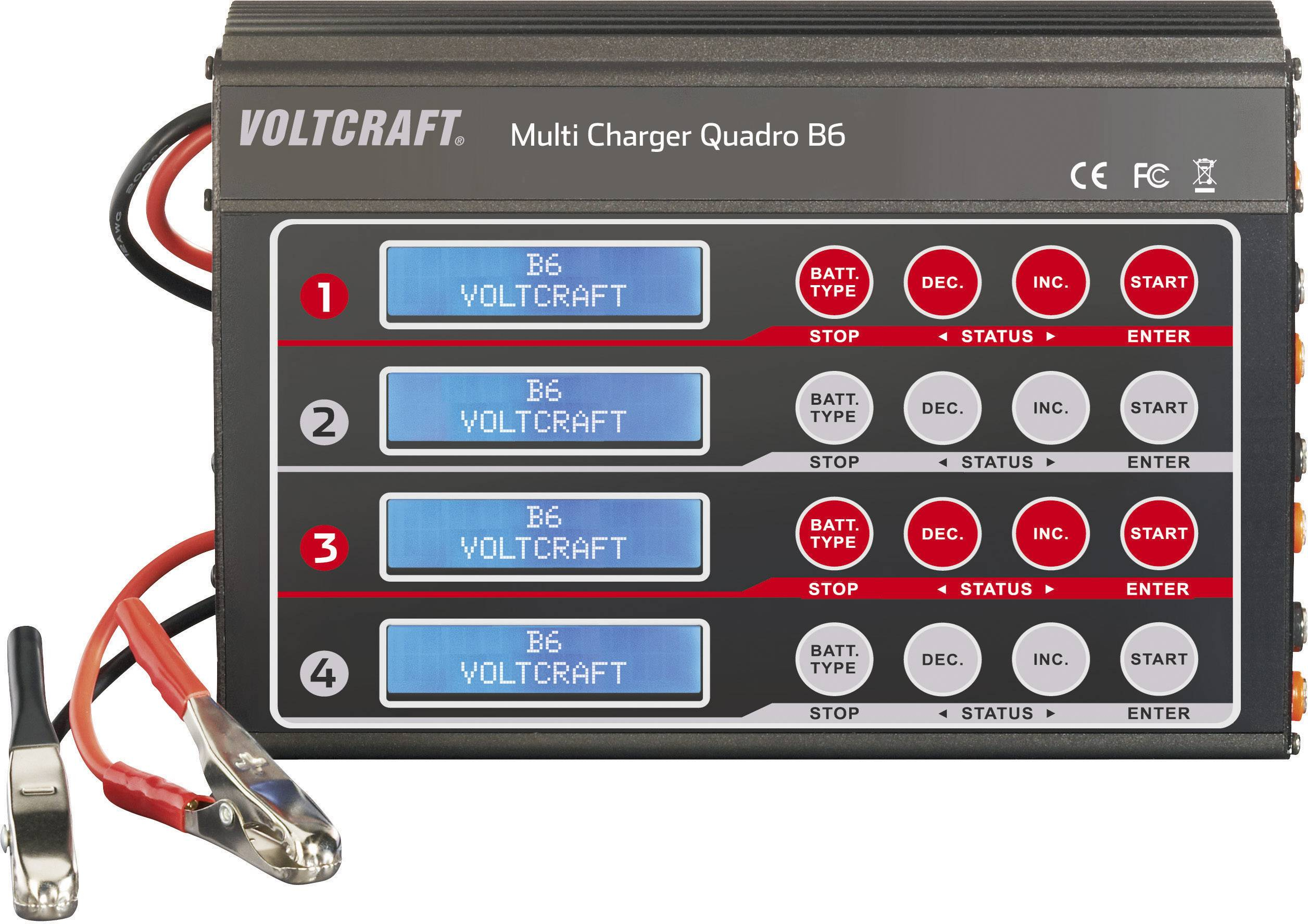

Overigens wordt een soortgelijke lader onder diverse merknamen aangeboden.
Ik heb dus de Dymond Quattro:
Dan heb je nog de Pichler P6 Multi:
De Voltcraft Quadro B6:
En de Imax Quattro B6:
De prijzen liggen ergens tussen de 100 en 150 Euro. Ik heb hem dus in Duitsland gekocht, omdat ik hem snel in huis wilde hebben en geen gedoe, mocht er iets niet goed zijn met de lader.
Let er wel op dat je bij de meeste nog laad- en balanceerkabels en een voeding moet kopen.
