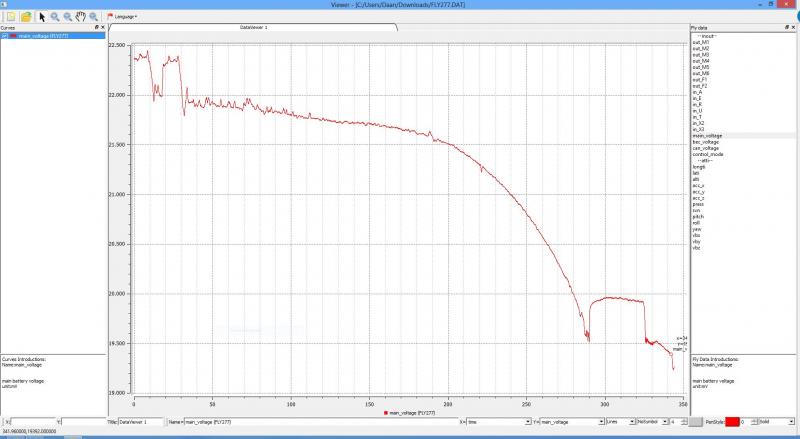

De mAh die je er weer instopt is niet interessant. Kan best zijn dat een nieuwe lipo iets meer capaciteit heeft dan word opgegeven door de fabrikant. Het voltage is waar je naar moet kijken. Met 3.3 BELAST volt zit je nog ruim. Onder de 3.0 volt ONBELAST word het echt kritisch. Als je de lipo leeg vliegt gaat hij onder de 3.3 volt ineens erg snel leeg lopen. Dat is het punt dat de lipo "leeg" is en het gevaarlijk word om verder te vliegen. De spanning gaat na die 3.3 heel snel zakken waardoor je al snel onder die 3.0 volt ONBELAST komt. Met 3.3 volt belast zit je dus nog heel ruim boven de gevaren zone Kijk hier maar naar mijn ontlaat diagram van mijn hexa Ik vlieg op 6s Je ziet hier dat je ook niet kan speken over % Je kan namelijk goed zien dat tot ongeveer 60% ontlading het voltage nagenoeg gelijk blijft Daarna gaat hij pas zakken.
