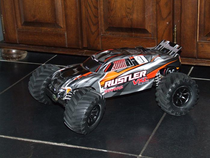

hallo,
Ik heb nieuwe banden op emn Rustler en mense zegge dan ik er nu een andere gearing in moet zette. welke raden jullie aan??
