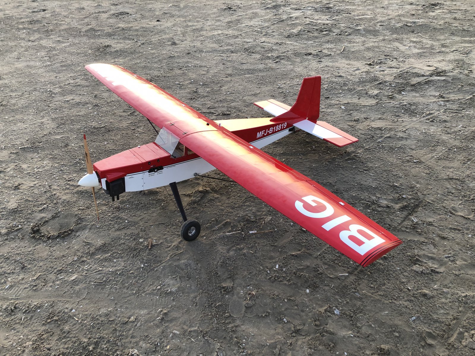

    Hallo,
    Kan iemand mij uitleggen hoe spelen precies werkt? Ik heb een Big Lift gekocht met sleephaak, maar weet niet precies hoe dit werkt en hoe de lijn bevestigd dient te worden aan het zweefvliegtuig. Lengte lijn, dikte etc. Kan iemand mij hiermee helpen?

    +/-30 meter, 6mm nylon koord,
    lusje aan beide kanten, de een gaat aan jouw big-lift, de ander aan de zwever
    de eerst keren gewoon in 1 keer rechtdoor stijgen , zwever los gooien (dat doet de zweef-pilot)
    laag overkomen, je lijn losgooien over de baan,
    landen, lijn weer vast, klaar voor de volgende

    Ook niet vergeten een vlaggetje of desnoods een ouwe sok aan het einde van het touw te binden (aan de zweverkant).
    Je lijn blijft dan netjes achter je Big Lift hangen en hij is makkelijker terug te vinden als je hem dropt.
    De meesten droppen hun lijn niet maar landen gewoon met de lijn.
    Dat kan niet bij elk veld, als er ergens een hekje staat in de aanvliegroute is het veiliger om hem te droppen.

    Er zijn ook zwevers die met klitteband gesleept worden.
    Dan heeft de zwever geen koppeling maar een stuk klitteband onder op de romp geplakt en aan het einde van de sleeplijn zit dan de andere kant van het klitteband.
    Als de zwever los wil dan geeft hij up en trek je het klitteband van elkaar.
    Maar als sleeppiloot heb kan jij de zwever niet loskoppelen, dan moet de zweefpiloot doen.
    In geval van nood kan je wel de hele lijn loskoppelen zodat je wel gescheiden kan landen.
    Maar je moet het echt zien, dus kom naar Kampen.
    Het is een samenspel tussen 2 piloten, je staat ook tijdens het vliegen met elkaar te praten en de sleeppiloot zegt wat hij gaat doen zodat de gesleepte ook weet wat hij moet doen.
