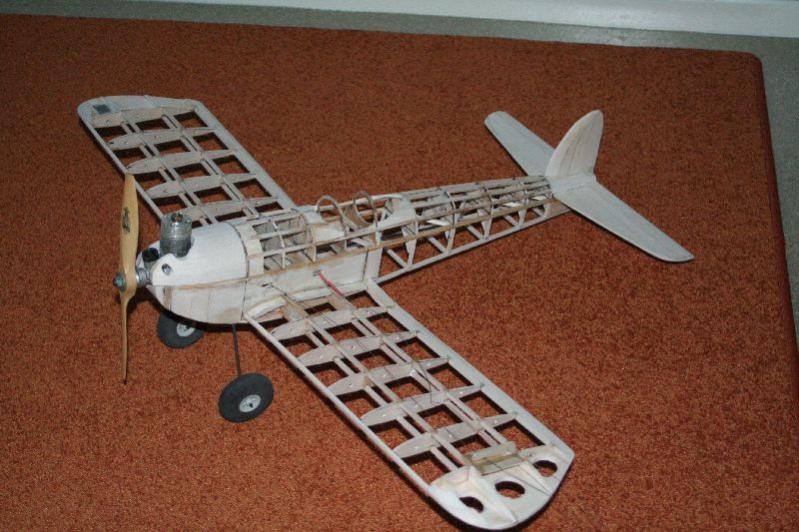

    Dit is Snorryfex, een model uit 1948. Ontworpen door de toen bestaande proefwerkplaats van de KNVvL.
    Het model moet nog bekleed worden maar weegt nu 450 gram, met alles aan boord.

    Gerben,
    er komt toch ook wel een antieke motor in toch? Of wil je hiermee gaan combatten?
    Ik vind het een bijzonder leuk ding, alleen die naam al, waar is de originaliteit gebleven tegenwoordig.
    Ik zie hem graag vliegen in Stadskanaal.

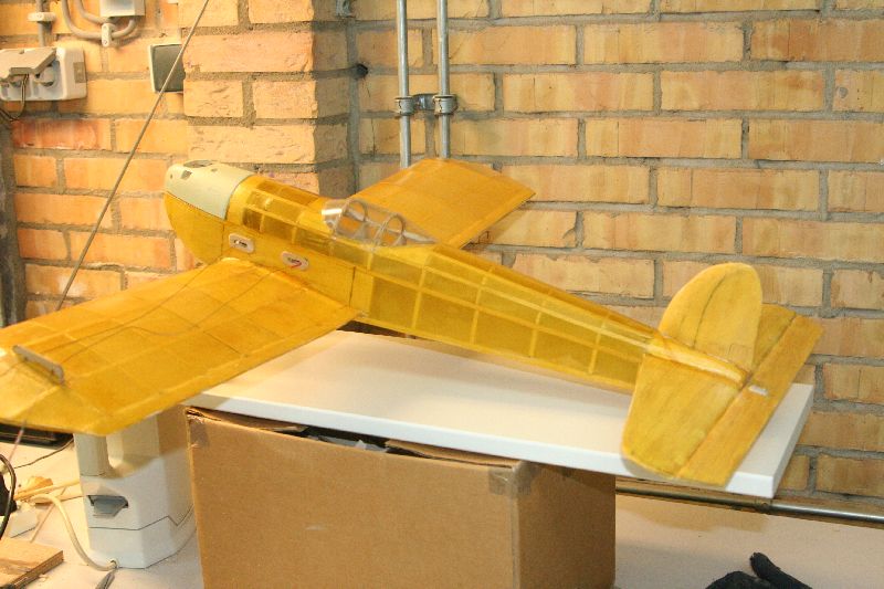

    Snorryfex bijna klaar
    Hier nog een plaatje van Snorryfex, in zijde bekleed.
