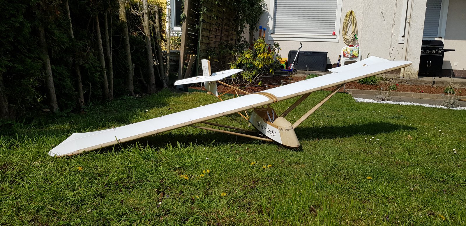

Hol´s der Teufel, Danke, das ich in diesem Forum sein darf Hallo, ich heiße Franz Haas, bin 65 Jahre jung und wohne in Bergheim bei Köln. Mein Modell: der Hol´s der Teufel, 1928 von Hans Jacobs konstruiert. Das Modell wurde nach Orginal Vorlagen mit Orginal Materialien gebaut. Die Bauzeit hat 2861 Baustunden betragen. Der Maßstab ist 1:4. Eine komplette Bilderserie findet ihr auf meiner Seite bei Facebook : Franz Haas. Es sind über 600 Bilder, die den ganzen Bau dokumentieren.

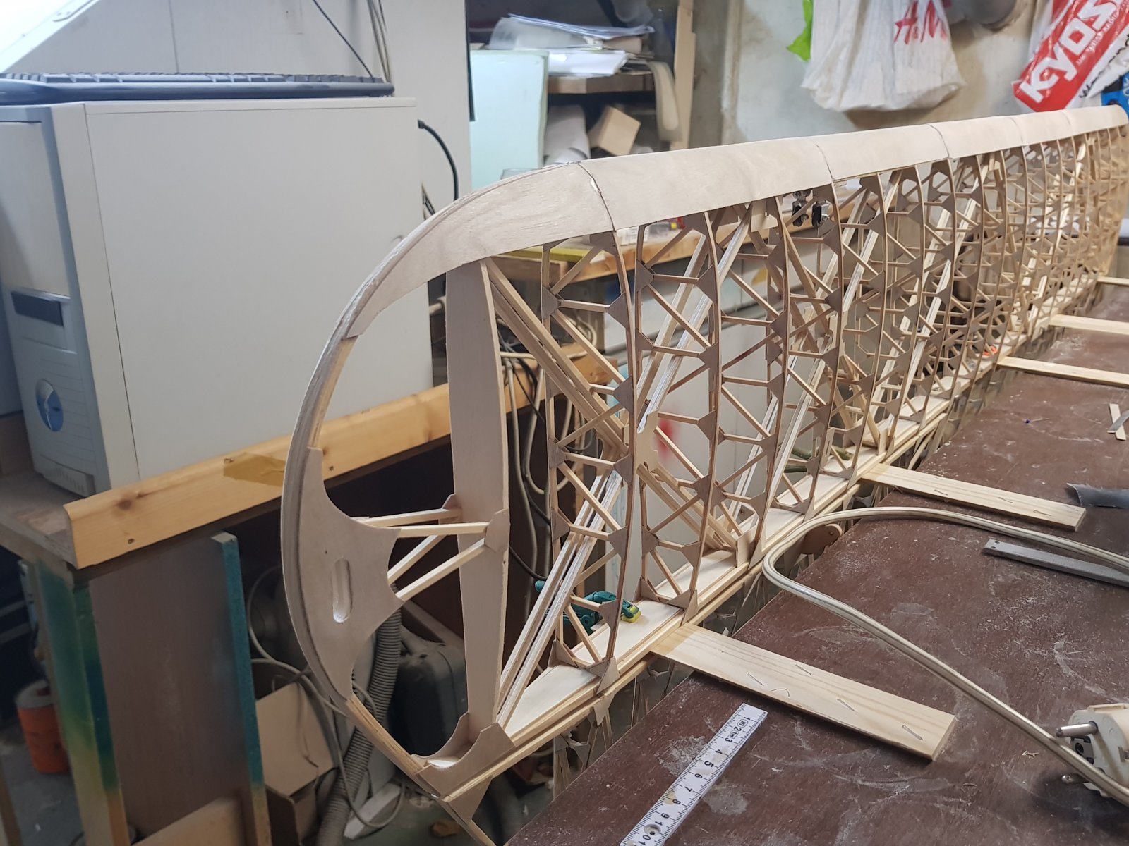

Hallo Max, mein Hol´s der Teufel wiegt 6568 Gramm!! Für meine Orginale Bauweise sehr wenig. Die Rippen habe ich alle in einer Helling aus Kiefernleisten aufgebaut wie im Orginal.
Aua! Vermehrt zur Potenz 3 und Skalierung 0,4/0,25=1,6 würde das heissen dass unsere 43 kg wiegen wird! Ich hatte das vom Orginalgewicht des Tschechischen Vorbild, 134 kg Leergewicht, heruntergerechnet und kam auf 8,5 kg. Einige kg dazugegeben und ich kam auf 10-11 kg. Das ist dann wohl sehr optimistisch, und wird sich bestimmt ein Stuck näher zum Maximalgewicht van 25 kg bewegen! Max.
