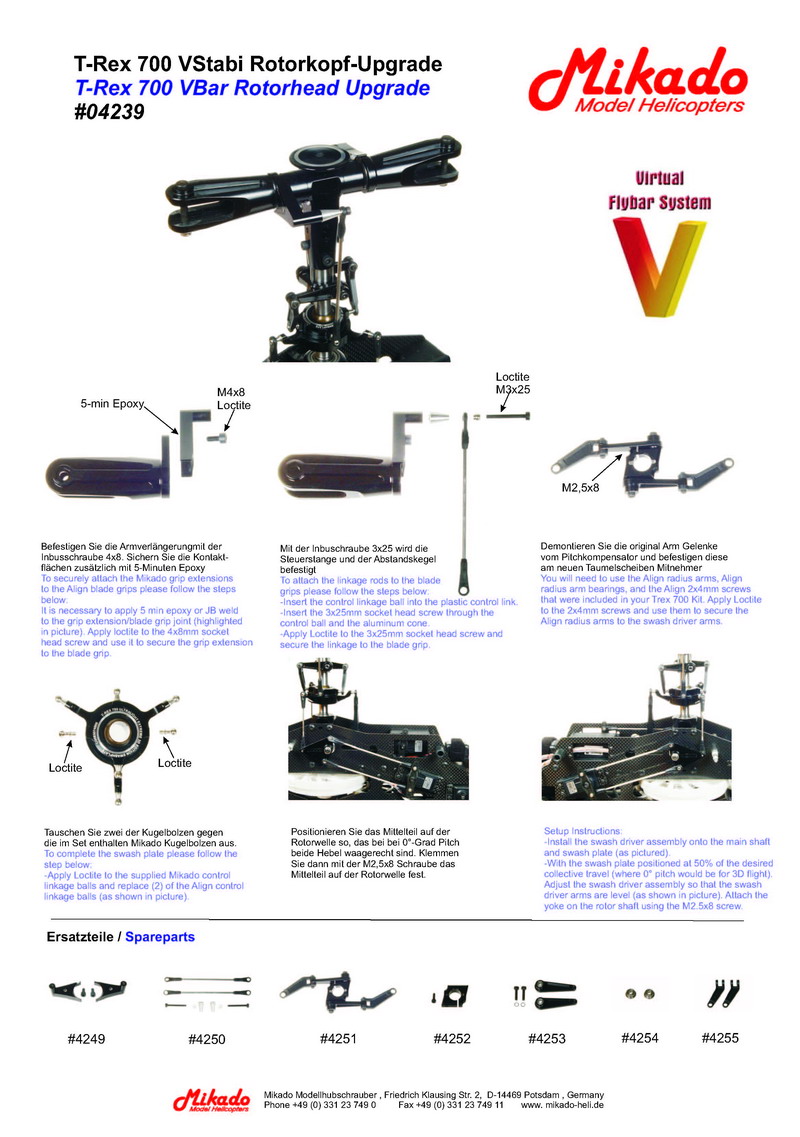

    Wat me op valt is dat niemand valt over de Geometrie
    Standaard zijn de "armen" van de bladegrips bij FBL veel langer.
    Ik heb lang gevlogen met een Mikado FBL upgrade voor de normale kop.
    De upgrade verlengt de "armen" van de bladgrips.
    Hierdoor komt en de DFC rods naar de swashplate verder naar buiten.
    Effectief dus minder uitslag op de grips omdat de arm langer is.
    Qua krachten......
    Niet al het gewicht hangt hier aan.
    De grips en spindle dragen het gewicht. DFC hoeft alleen de bladverdraaiing vast te houden. Hier komt ook wel krachten op te staan maar vergeet niet dat dit alleen met een 2mm stangetje en plastic ballinks aan de swash zit.
    ZOOOOOOOOOOOOooooooooooooo veel kan dat ook niet hebben.
    Dus NIET vliegen zo !!!
    Maar meer vanwege de geometrie dan wat anders.

    Die Geometrie, da's een beetje "overrated".... dat verandert weinig aan het vlieggedrag, het verkleint alleen de swash uitslagen voor zowel collective als cyclic, en tegelijkertijd vergroot het de krachten op het stuurwerk. In precies de verhouding tussen "oude" en "nieuwe" bladarmen....
    En dat was wel degelijk geadresseerd hoor:
    En dan doel ik nog niet eens op de zuivere aanstuurkrachten, maar nog veel meer op de onbedoelde nevenkrachten (zoals de torsie die deze DFC armen op het iele bladegrip armpje gaan uitoefenen.
    De gewone stuurstangen met aan beide einden een kogelling oefenen namelijk geen enkel moment uit op de bladegrip arm, maar deze kolossale DFC armen doen dat WEL.... en dáár vrees ik dat het fout gaat.
    Qua geometrie: dat maakt echt letterlijk geen drol uit, zolang je je servohevels overeenkomstig inkort. Ik vlieg zo (met een kop die het wél kan hebben) en dat gaat perfect, zelfs "handmatig"...
    Groet, Bert
