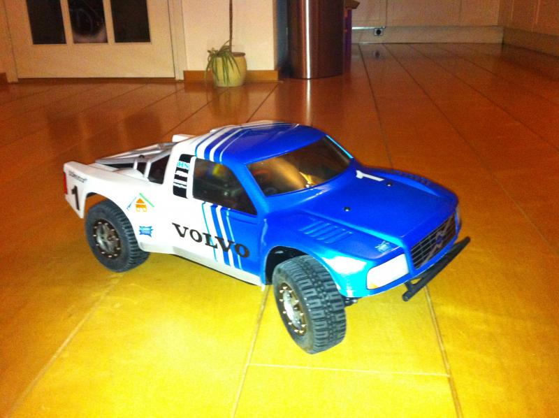

Voorbumper moet er nog op en de wielkasten moeten nog beter uitgesneden worden. Dan komen hopelijk de lipos snel binnen voor de eerste tests.
Hallo beste mensen, inmiddels heb ik een SCRT 10 en ondanks de vele nattigheid deze maand al een paar keer kunnen rijden.
Hij bevalt mij prima, behalve de banden...
