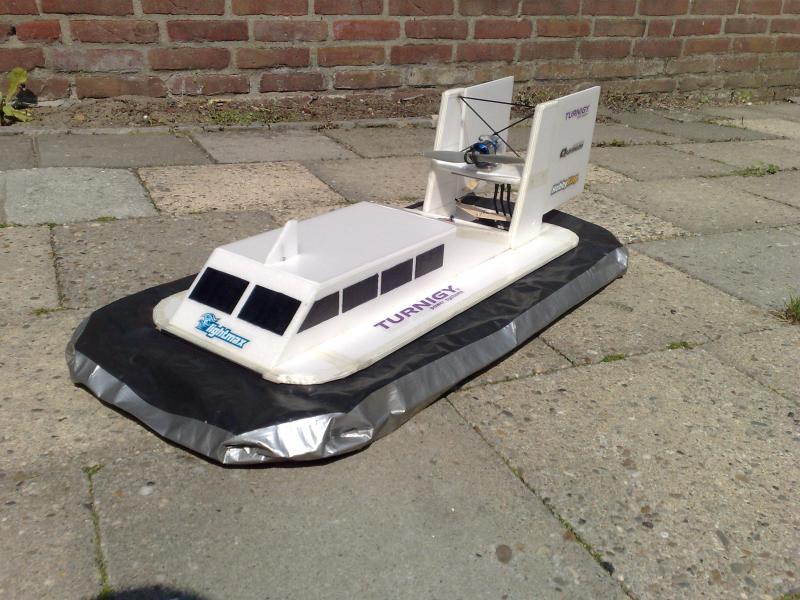

    Hallo,
    Ik heb een griffon 2000TD.
    werkt prefeckt op het land en op het water.
    Op het land of op weg gaan ze meestal wel maar opt water is het iets anders.
    Hoe het komt dat de meeste niet goed opt water kunnen is mij ook een raadsel.
    Als je een griffon bouwd waarvan de plannen op model-hovercraft staan.
    Als je hem zo bouwd dan kan het normaal niet mis gaan.
    Groeten,
    Benny.

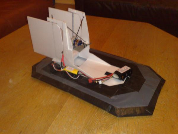

    Als je soms van plan bent de bovenste te maken zou ik hem iets aan passen zodat er een grotere prop op kan en dat hij meer lift heeft...
    En het zwaartepunt iets naar voren leggen zodat hij niet zomaar achterover slaat XD
    Ik heb er ook twee van die bovenste gebouwd,en het is verstandig om een schot horizontaal op de twee overijndstaande delen te plaatsen en eventueel iets verstevigen met koolstof.
    J.G

    Kleine correctie ;)
    Bij mijn Griffon heb ik een spoiler voorop geplaatst die het omslaan tot nu toe tegengehouden heeft!
    ( [media=youtube]dRwcLcOxrMk[/media] )
    Mischien dat dit bij mijn ontwerpje ook werkt, heb hem hier al een jaar met spoiler klaar staan maar nog niet getest!
    Groeten

    Als je een grotere prop neemt, heeft hij meer lift en glijd hij beter.
    Hierdoor slaat hij sneller achterover, daarom leg je het zwaartepunt iets naar voren.
    Misschien is het een idee om het geheel iets breder te maken, word hij ook gelijk wat stabieler.;)

    Hey
    Ik bedoelde eigenlijk zijwaards omkiepen ;)
    Ik bouw ze zelf al 2cm breder dan de tekening iig!
    Maar die zal ik binnekort ook weer eens updaten!
    btw, voor meer lift kan je ook de luchtscoop wat groter maken, heeft meer nut als grotere prop ;)
    Groeten

    En misschien is het een idee om de skirt van een ander materiaal te maken, zodat het niet zo snel slijt...
    Ook met ductape gaat het nog hard, en ductape moet je niet te veel gebruiken anders word de skirt te stijf en blaast hij zich niet meer op.
    J.G

    De skirt kan van ieder materiaal wat flexibel genoeg is gemaakt worden hoor ;)
    Zelf maak ik ze nogsteeds van zwarte afdekfolie van 100 dik, deze repareer ik dan met tesa verpaklkingstape om hem lekker flexibel te houden, werkt nogsteeds goed! Na het hoveren ff hovercraft op zn kop en gaatjes plakken! Ben ik hooguit 5 minuten mee bezig!
    Als je nog meer ideeen voor mijn ontwerpje hebt laat het gerust weten! (maar dan in het DHZ draadje;) )
    Groeten
