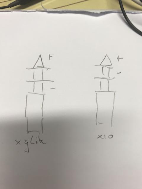

    Ik heb met mijn x10s en een x9 lite ervaren dat de polarisatie van de kabel verschillend is. Ik gebruik stereo kabel maar moest de tip met het midden omwisselen. Nu werkt het prima.
    X10S (OTX 2.3.5) als master met de volgende instellingen:
    - Model met standaard inputs, mixers, outputs; alle afstellingen vinden in dit model plaats
    - SYS > Trainer 4 sticks met 4 channels gekoppeld
    - MDL > Model setup>mode: Master/Jack
    - MDL > SF Trainer Sticks on (of op een schakelaar).
    - OpenTX 2.3.5
    In de X9 Lite (OTX 2.3.4):
    - een standaard model met inputs, mixers en outputs standaard geconfigureerd
    - (model) Setup > Trainer > Mode: Slave/Jack, CH range CH1-8, PPM Frame 22.5ms 300u -
    - Radio setup, Trainer: Slave (kan niet ingesteld worden, hangt af van model setup keuze).
    - OpenTX 2.3.4

    Heb mijn diagrammetje weer gevonden; herstel: de 2 midden contacten zijn omgedraaid.

    Dus met een mono plug zou het altijd moeten kunnen werken.
    Of staat er ook prik op het stekkerbusje?
  20. Christiaan Vis
    Christiaan Vis
    5 sep 2004
    1.119
    Daar komt het wel op neer.
