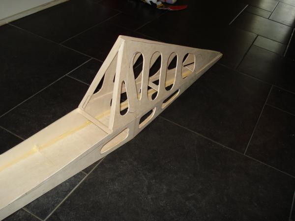

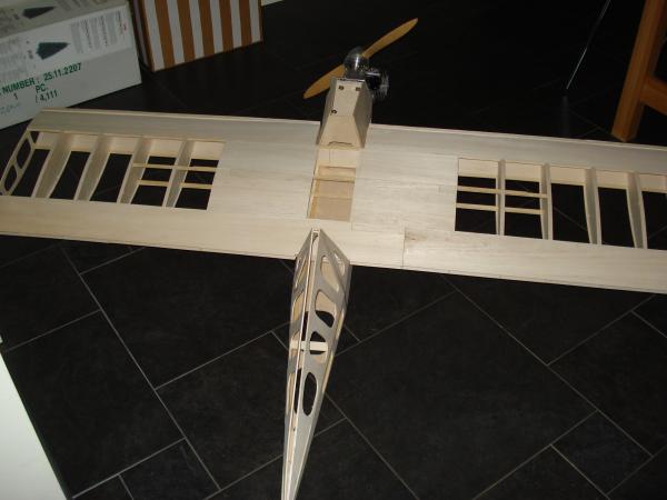

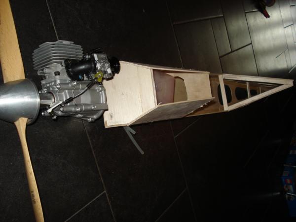

hallo ik ben eenhots aant bouwen voor mijn 26 cc zenoha moter
hij heeft een spanweidte van 165 cm en romp 160 cm
Ik gebruik de vleugel va mijn twist 150 als voorbeeld dus het moet lukken.
full

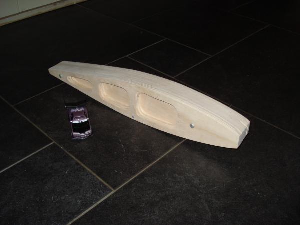

Hier een foto van de romp
heb er nog meerdere
full
full
full

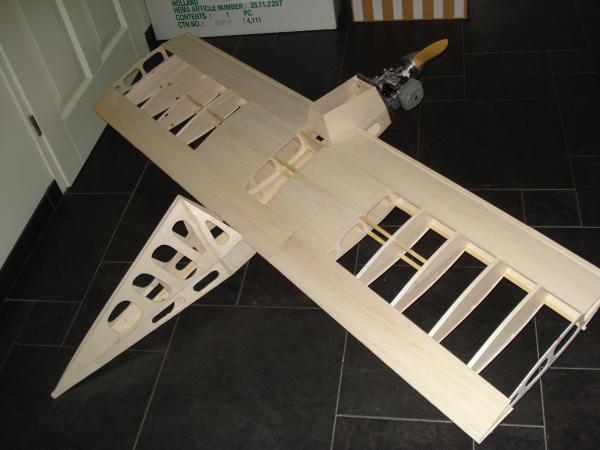

hier de ribben en nog en foto van de romp
full
full

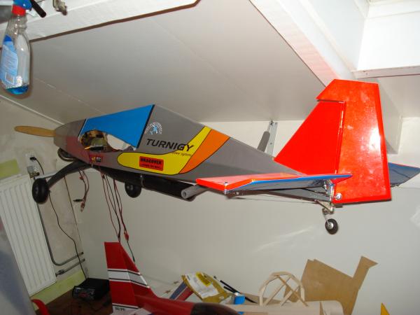

Zal ook wat fotos van de Twist er op zetten ,deze heb ik zonder tekening gewoon ,van internet na gebouwt ,want vond 240 euries voor ,eigenlijk een grote Somthing Extra wel wat veel was nu voor een kleine 70 euro klaar de folie was het duurste:p
:evilbat:
full
Hier een foto vande twist 150 ,zelf gebouwt
full
full
en nog 2
full
full
full
en nog eentje :evilbat:
Goeie dag ,waar heb je hem van gebouwt van hardhout of zo?
Die van mij weeg 9 kilo en vliegt als een trainer ,maar doet wat jij wilt flat spins meskant looping ,echt en kan heeeeel langzaam vliegen zweeft ook een heel eind ,maar 12 kilo dat is wel erg veel.
ben nu de rolroeren aant veranderen ,en de staart om beter prop te kunnen hangen want dat is wel wat moeilijk met de bestaande roeren
voor de rest een pracht kist .

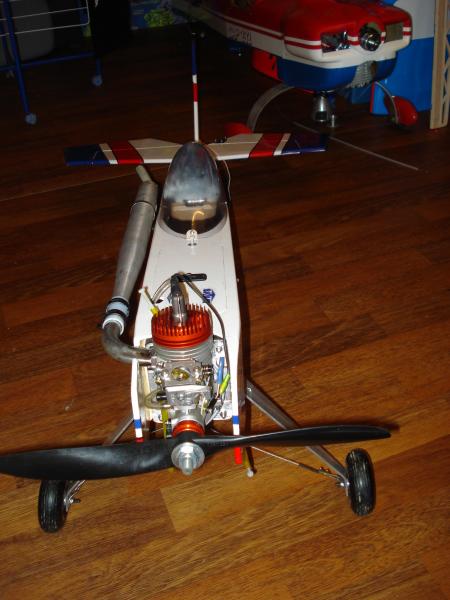

Hij is in de eindfase. Nog wat stuurstangen maken, schilderen/spuiten(nu is em volledig glanzendzwart) en hij is klaar.
Hier ne foto van de motorisatie die ik nam tijdje geleden. Nu het toestel terug hip is plaats ik komende dagen wel een volledige foto :)
Ziet er mooi uit ,ja de Hots heeft mij altijd getrokken vooral de eigenzinige romp vorm .

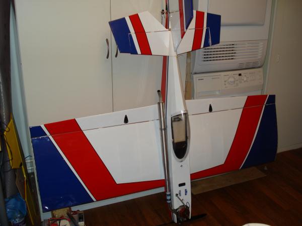

de mijne is de big hots 230 spanw, heb de tekening in amerika bestelt .
is het oude model ,er is trouwens geen andere ,heb je wat fotos er van ???:D
die iknu aan het bouwen en is een kleine versie die ik zelf zonder tekening bouw want het is zo een simpele kist. de twist 150 heb ik ook zo gebouwt van fotos van het internet geplukt en goed gekeken dit is eigenlijkeen grote Something extra wat zeer goed vliegt ,de hots heeft aleen een andere romp waar ik het de zelfde vleugel en staart aan maak morgen zal ik ook hier weer nieuwe fotos van weg zetten want de vleugel is al af ,de zenoha is en 26 met elektronische ontsteking die iker zelf heb op gezet ook zal ik hier wat fotos van op zetten
Hier zijn de fotos van de Big Hots
full

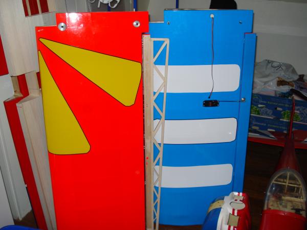

Hier de vleugel er van met het nieuwe rolroer
full

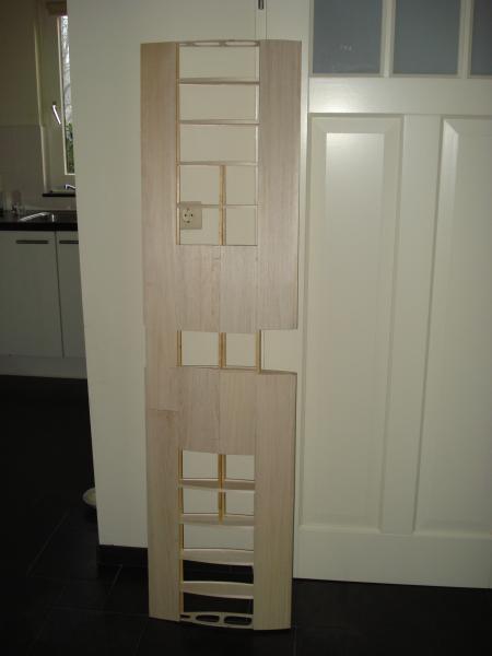

Hier de fotos van de vleugel van de HOTS 150
full
De vleugel en de romp nogmaals
full
De vleugel alleen
full

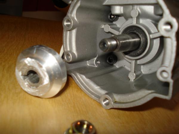

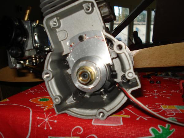

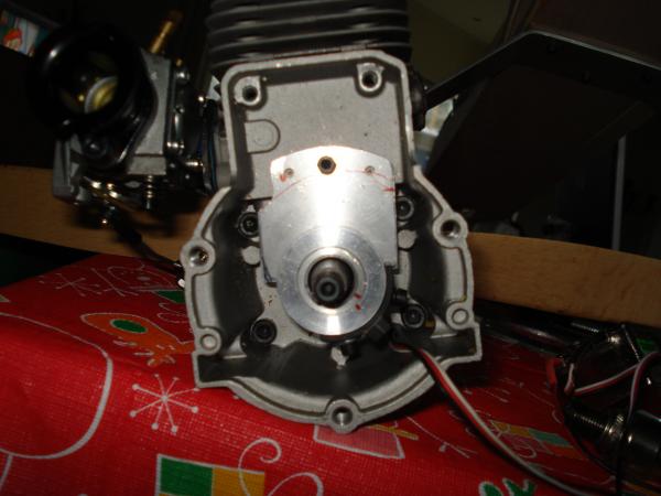

ontsteking Zenoha 26
heb de ontsteking van de 26 zg vervangen door een elektronische ,de naaf van een ftl 26 past zo op de achterkant van de zenoha
na er een stuk eraf te heben gehaald
full

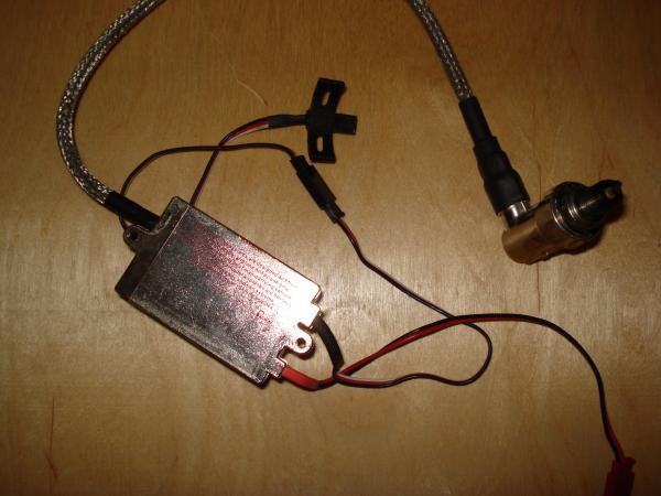

hier de onsteking die had ik overnadat ik een FTL 26 bij hobby city had gekocht ,iets wat iknooit meer koop rotzooi eerste klas .
full

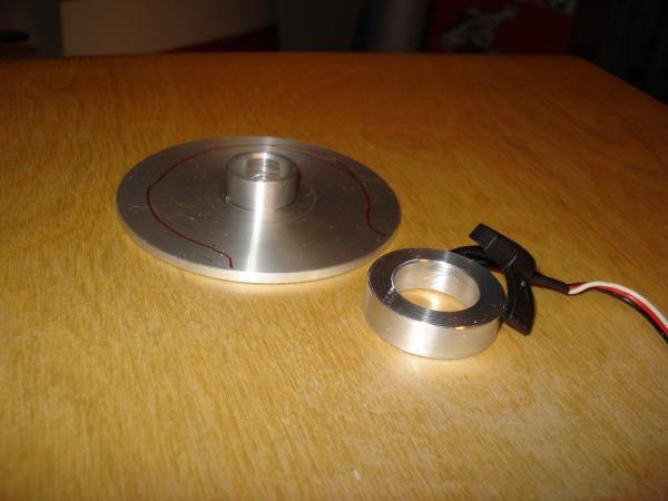

hier de schijf met de sensor die ik nog moet verzagen voordat ik hem achter op de moter monteer
full
hier nadat hij op maat is gevijlt ,met de sensor er op
full
hier zit de naaf met magneetje erop door dering te verdraaien kan ik de onsteking op tijd zetten en zet hem dan vast met en m3 borgboutje
full
